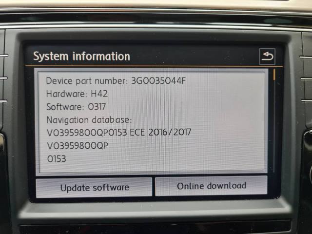

Salutare!
Puteti sa-mi spuneti va rog daca e posibil sa am Android Auto wireless pe un Golf VII (Iulie 2014). Mai jos poza cu system information20210908_143055.thumb.jpg.76f0452f7928fda5ebdd8c2fb5dd0ce7.jpg
nu. nu stie de AA wireless. Nici de AA nu stie, e un MIB 1. Daca vrei sa ai android auto....wire... schimbi unitatea si montezi un MIB 2. Pt wireless, dupa ce schimbi MIB, exista module dedicate

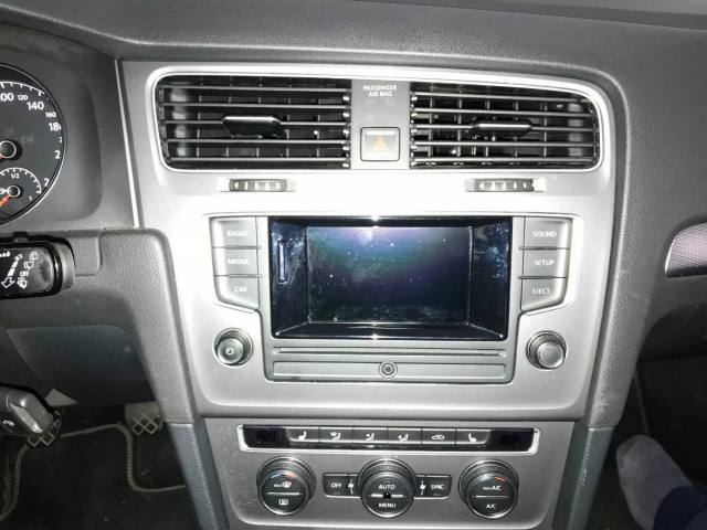

Salut. Am media player din pozele atașate și as vrea sa știu ce pot activa pe el
Dacă vreau sa fac oglindire telefonului ar trebui sa schimb unitatea?
Merci de răspuns
Modificat de Bebeee
Fara quote la postul anterior!
da. la LG deocamdata nu exista solutie, in afara reprezentantei....posibil nici acolo, sa nu poate, prin achizitionarea de cod activare....

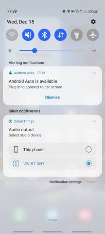

As putea activa android auto wireless?
nu. Dar iti poti cumpara modul si il conectezi in mufa usb a masinii... dupa care o sa ai wireless AA ul, daca acum il ai by wire
Am inteles.. totusi de ce cand ma conectez prin BT la masina primesc mesajul de mai jos? Cumva, prin BT, vede android auto?
