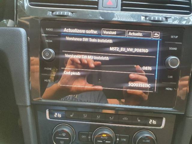

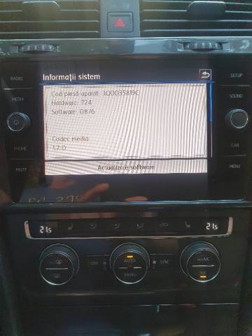

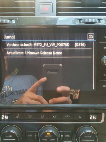

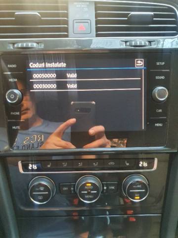

Bună tuturor,
Am făcut poze la Composition Media pe care o am. Dacă ziceți că merită să o păstrez, ce se poate activa pe ea?

Se poate activa App Connect. Unitatea ta fiind Comosition Media MIB2.5 (fara nav).
Acestea sunt codurile suportate:
00030000 — AMI (USB Enable)
00050000 — Bluetooth
00060100 — Vehicle Data Interface
00060200 — VW CarNet
00060300 — Mirror Link
00060400 — Sport HMI (Performance Monitor)
00060800 — Apple CarPlay
00060900 — Google Android Auto
00070100 — SDS (Sprachsteuerung)
00070200 — SDS (Sprachsteuerung) for Navigation
Modificat de Dorin S.
Identic cu al meu (CM pe un Golf 7.5 din 2017). Posibil chiar si mufa USB sa fie ok si sa nu trebuiasca schimbata. Activeaza App-Connect si o sa ai navigatia (si nu numai - Spotify, etc) pe masina. Merg asa in concedii de 4 ani si de nenumarate ori m-a scos si ocolit accidente, etc. Face toti banii!

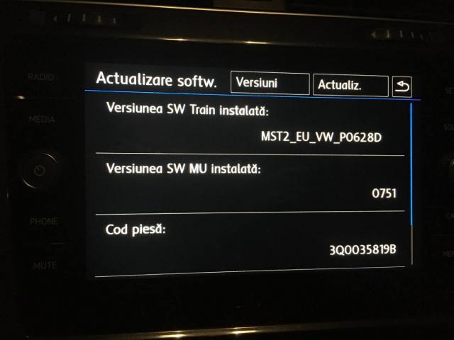

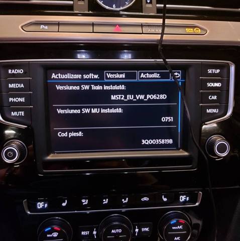

Dar part numberul tău e același cu al meu?
Modificat de Bebeee
Quote la postul anterior
se poate activa tot, cum au spus si colegii: AppConnect (Android Auto, Apple Carplay), Sport Monitor, Voice Control
@opinius la mine este putin diferit part number-ul 😉 Dar poate fi activat si pe al tau.

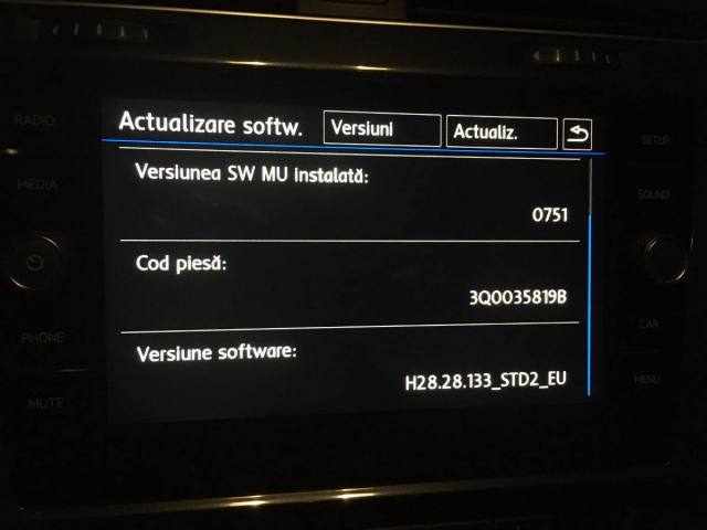

@detinatorla part number-ul meu este vreun update de soft pentru app-connect? merita sa duc masina in reprezentanta sa imi faca update; sau pot sa fac eu? Merci!
Da, exista o versiune mai noua de soft. Nu, nu merita la reprezentanta. Sau poate ai pile si ti-l fac ei gratis? Ai intrebat?
Tine apasat 8 secunde pe MENU, apoi Versiuni Update si fa o poza la acel ecran, ala spune tot ce e nevoie. Ce ai postat tu nu da toate informatiile.
Atasez un exemplu:
