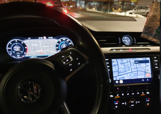

Daca ai Mib2, poti activa AA/CP si va merge Waze. Avand in vedere ca costa cam 200 de euro la reprezentanta, tu stii daca merita sau nu. In plus, pozitia displayului nu e chiar cea mai fericita, fiind destul de jos, dar in timp te inveti si obisnuiesti.
Cam asa arata waze pe mib2 pe b8.

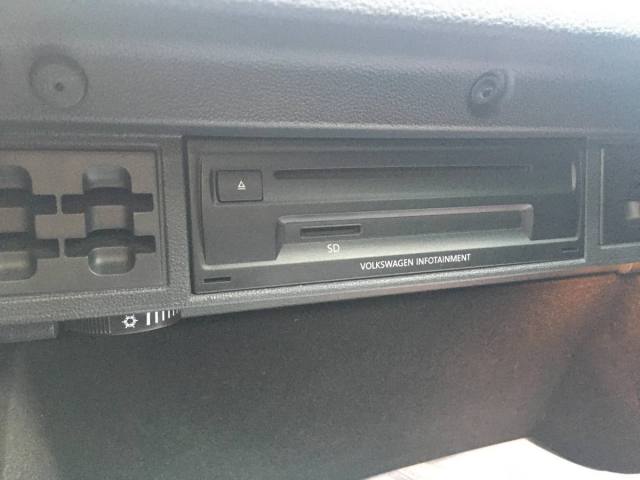

Salut, spuneti-mi daca pentru tipul de media din pozele atasate pot activa app connect din soft sau daca trebuie schimbat headunit-ul.
se poate activa in principiu pe orice unitate cu NAVIgatie, din pacate tu nu ai acel buton...
oricum, pt a stii sigur trebuie sa apesi 8 secunde pe butonul MENU pana apare Service Menu, apoi apesi pe prima optiune, ceva cu Versiuni
Apoi faci o poza la ce se afiseaza
....pe orice unitate care are instalat modulul hardware necesar, altfel nu prea.
Orice funcție se poate activa prin soft, DOAR dacă echipamentul necesar (piesă, modul etc) este instalat pe mașină.
De ex. farurile LED - un far LED Low nu poate deveni Led High prin activare soft, deoarece nu există instalate modulele necesare.
Unitatea de mai sus (Composition Media 2,5) nu are modul de navigație - se poate observa asta foarte ușor, prin lipsa butonului NAV.
Vizual, Composition Media 2,5 și Discover Media 2,5 arată identic, singura diferența fiind aceea că unitatea Composition Media nu are modulul de navi (și implicit nu are tasta NAV).
