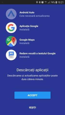

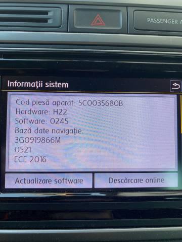

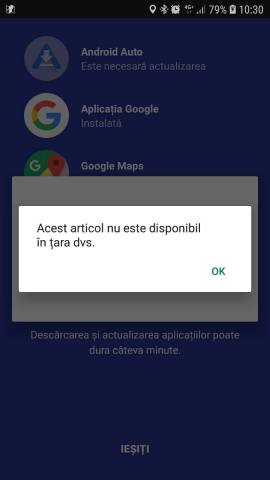

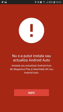

Salut, am si eu o problema de cand este android auto oficial in Romania. Conectez telefonul care functioneaza de cand am masina pe android auto fara probleme(1 an si jumatate) si apare pe infotaimant(Amundsen MIB2) ca nu se poate stabili conexiunea iar in telefon pozele de mai jos in aceasta ordine. Vreau sa actualizez asa cum cere dar imi da eroare de tara. Cand intru pe market nu gasesc Andoid auto ca aplicatie.
Folosesc un telefon cu android 9, poate sa fie asta problema, ca nu este android 10 de la care AA este nativ?
Si totusi, cum pot sa restabilesc conexiunea fara sa fac acel update pe care il cere si sa mearga ca inainte?
Chiar si pe blogul android auto se spune ca procesul prin care aplicatia va deveni disponibila in noile tari, printre care si Romania, va dura cateva luni. Ori astepti, ori descarci direct apk-ul de pe net ca sa iti mearga acum.
Pai este apk instalat de cateva luni bune, de pe alt site, nu din market.
Fix acum faceam update de pe apkmirror. Maine incerc la masina, sper sa fie ok. Mersi oricum ;)
