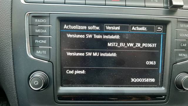

As dori sa stiu daca pentru unitatea mea se poate activa App Connect si MirrorLink (In meniu am doar App Connect)
Atasez si o poza cu versiunea software

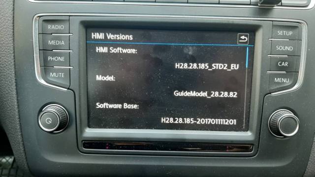

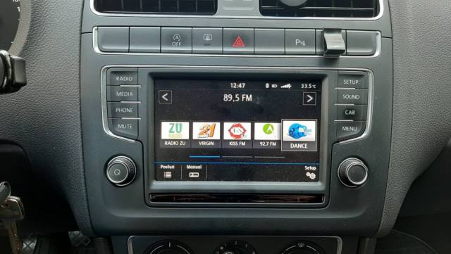

Va salut,
Detiun un Vw Polo 6R(2017) cu unitate multimedia"Compozition Media" cu caracteristicile de mai jos.
Am verificat in meniu si nu gasesx iconita cu App Connect,intrebarea este daca se poate activa vreo functie suplimentara(android auto in special).

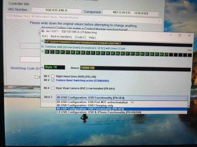

Pentru un Golf 7 2016, am activat App-connect si din pacate nu pot accesa Car Play. Initial am avut mufa 5G0 035 222 F (care nu suporta terminale apple din ce am vazut in paginile anterioare) pe care reauseam sa ma conectez cu terminale Android, dar nu apple. Am schimbat mufa cu 5G0 035 222 E si acum nu se mai conecteaza nimic pe USB, chiar daca se vede ca citeste "ceva" cand conectez telefonul, dar nu mai face nimic dupa ce dispare "clepsidra" de pe navi. (Nici iPhone - incercat cu 2 cabluri, nici Android, nici stick-ul USB nu il vede). Trebuie codat ceva dupa schimbarea mufei sau e alta plroblema? Cablul dintre unitate si mufa USB nu l-am schimbat, doar am decupat "umarul" ca sa intre mufa 5G0 035 222 E.
Navigatia e 3Q0 035 846A.
Salut, la mine nu a fost nevoie de schimbat cablaj, doar mufa si decuparea acelui umar, asa cum ai spus si tu.
Mufa de USB de unde o ai, poate e defecta ?
Mufa am luat-o de la un Schrott. Se pare ca nu merge, o sa incerc cu alta mufa ca nu mai am idee ce sa ii mai fac. Am schimbat Bytul 19 din 5F Centrala din 80 in C0 si mufa 222E e tot la fel, nu face nimic.  Cea veche 222F avea setat 80. Setarea pentru mufa 222E trebuie sa fie pe C0 sau 80 ?

Doar demontand si vazut fizic codul de pe mufa. Dupa scimbarea mufei trebuie verificat daca modulul 5F, bitul 19 are codarea C0 pentru functia de iPhone.

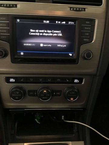

Am activat astazi App Connect la reprezentanta pentru un VW Jetta cu Composition Media, cost 1079 lei. Pe Android Auto, am observat ca functioneaza, in schimb, atunci cand incerc sa conectez iPhone, primesc mesajul : "eroare dispozitiv USB". Totusi portul USB incarca telefonul Iphone atunci cand este conectat. E nevoie de acea mufa despre care se discuta anterior ? Cine ma poate ajuta cu o estimare de pret pentru Bucuresti ? Multumesc

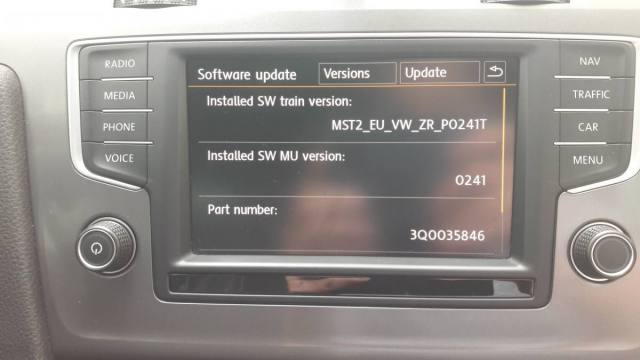

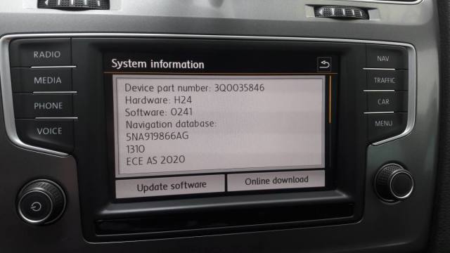

Salut. Am un golf 7 și cred că am mib gen 1 se poate activa appconect modelul este acesta 5g0035846a as vrea sa știu dacă se poate face codarea cumva
Din cate am aflat de pe net modelul meu este Discover media mib 1 se poate activa appconect contra cost normal și unde se poate face
Vă mulțumesc
In meniu nu am app-connect  masina este din 05.2015
