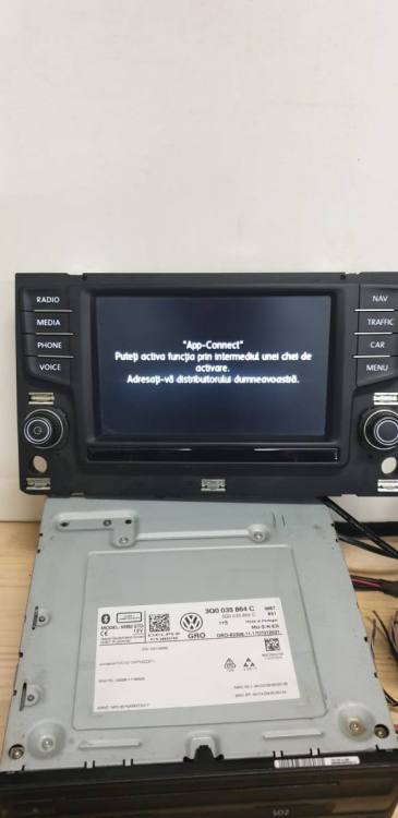

Activarea se poate face ulterior, doar daca exista icoana de App Connect in meniul unitatii.
Exemplu unitatea de mai jos trimisa de un client pt Activare App Connect. Unitatea este Discover Media Delphi (MST2_EU_VW_P0867D). In meniu exista App Connect doar ca cerea sa mergi la reprezentanta sa faci activarea.
