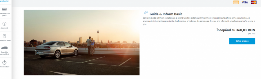

Păi nu știu ce să cred ... Am văzut ofertă cu 360 - la care bănuiesc că e pe un an, dar sunt și cu 1100 - la care nu se știe valabilitatea ... Mă gândesc la Car-Net tocmai pentru a folosi Waze de pe ecranul Navigației.
În contul făcut, îmi apare că a avut un an activată funcția, la vechiul proprietar (firmă din Germania). Acolo nu am cum să-i întreb cât au plătit ...
E un mare avantaj să nu fie aprins ecranul telefonului. Știu asta din proprie experiență. După ce am folosit Waze pe telefon, fiind tot mereu cu bateria descărcată după un drum mai lung, am pus la vechiul Passat (2003) o navigație android (ieftină și care te lasă să instalezi ce vrei) la care îi dau doar net de pe telefon (hotspot). Iar așa, telefonul nu se descarcă mai deloc.
On 31.01.2020 at 20:41, Aerofan a scris:
E abonament anual.
Cel cu 360 sau cel cu 1100 ?

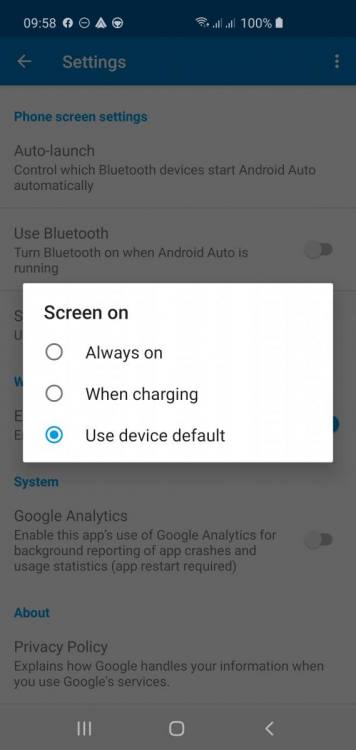

Daca il setezi corect ecranul telefonului nu trebuie sa stea pornit cand esti conectat cu el la masina prin android auto.
