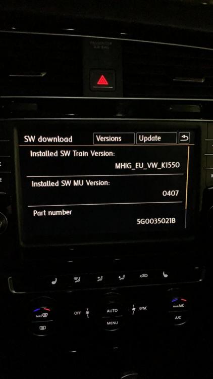

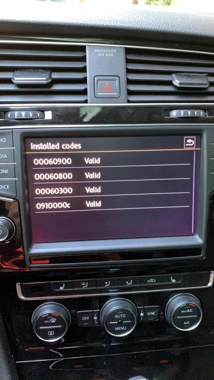

Am fost sa activez app connect la reprezentanta dar in cazul meu nu este posibil.
Astfel va scriu cateva informatii utile:
Unitatile din sapt. 21 2015 sau mai devreme cu Version HW: H10 SW: 0138 - nu se poate activa AppConnect (au doar Mirrorlink in meniu si scrie ca se poate activa la reprezentanta) - cazul meu chiar daca masina e dupa sapt 21 dar unitatea MIB2 e dinainte.
Unitatile din sapt. 22 2015 sau mai tarziu cu Version HW: H24 SW: 0240 - se poate activa AppConnect
Retrofit la Discover Pro se poate face usor? Cat costa adaptarea unei unitati sh la reprezentanta? As cumpara doar baza discover pro fara display si sa o inlocuiesc. Nu cred ca merita investitia intr-un MIB2 cu app connect.

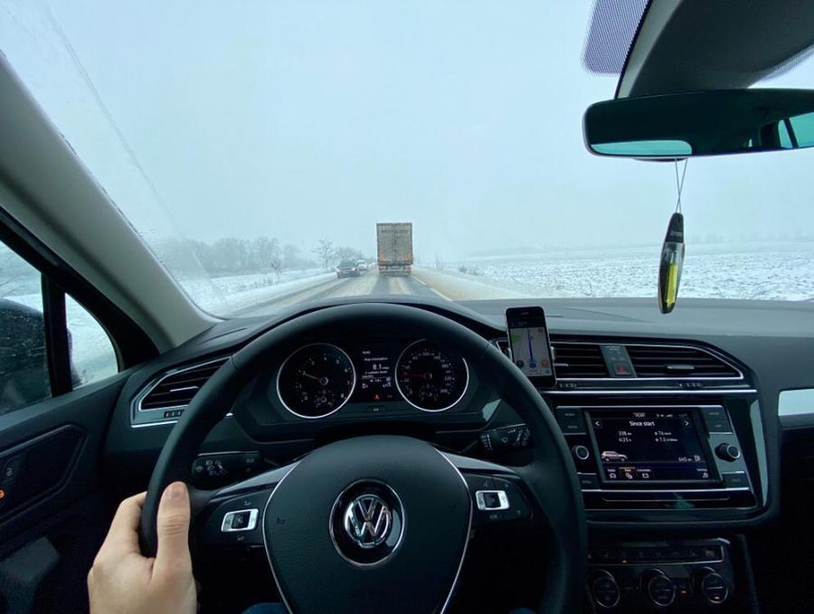

Salutare tuturor,
In luna decembrie a lui 2019 mi-a fost livrata noua masina de munca, un VW Tiguan, dar la care nu am fost destul de inspirat sa activez App-Connect, iar acum incerc sa gasesc o modalitate sa il activez. Atunci cand apas pe butonul de App imi da mesajul "mergi la dealer". Tin sa mentionez ca nu am camera pentru marsarier, iar media se poate vedea in poza atasata.
Din informatiile voastre imi puteti spune daca merge activata retroactiv?
Cheers!
Da, se poate activa. Mergi la reprezentanta
