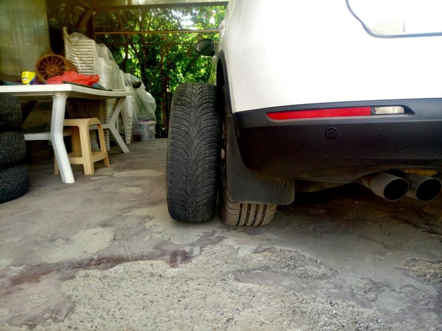

Azi am reusit sa pun si anvelopele de vara pe jante si sa le pun pe masina. Din pacate am uitat distantierele acasa, ceea ce inseamna ca le voi scoate in week end din nou si le voi monta si pe astea :). Un minus ar fi ca ornamentul bling bling se desprinde putin. E greseala mea si va trebui sa il scot si sa sper ca va rezista adezivul, daca nu va trebui sa inlocuiesc si adezivul. Am plecat putin stramb si am crezut ca daca il fortez cumva va rezista, dar nu. :banghead:

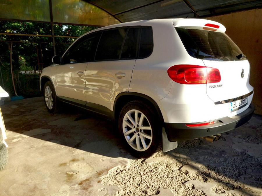

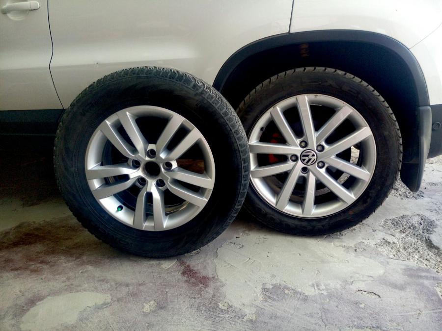

Iaca si jantele :). Astept sa ajunga si emblemele de centru ca sa fie complete, pun si distantierele si mai fac niste poze :).
Gata, am pus distantierele si nu am spalat masina, pentru ca zic astia ca va ploua azi. Asa ca o sa o spal maine.

Aproape acelasi model, putin mai stilizate si anvelopele putin mai late :)

Vremea innorata a fost perfecta pt spalat. La sfarsit cateva poze cu noile jante de GTD. Stiu ca sunt unii colegi care cauta repere de GTD, parca de la Brasov. Acum pot vedea cum vin jantele, de Golf GTD, pe un VW alb .
Am pus si ultimul prezon lung asa ca pot merge linistit. Cauciucurile Nexen N8000, extraload, sunt putin cam galagioase, dar tinuta de drum este mai ferma, peretele lateral intarit ajutand mult. Masina a ramas surprinzator de comoda, chiar daca s-a mai ridigizat putin cu noile jante si anvelope.

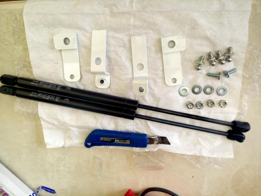

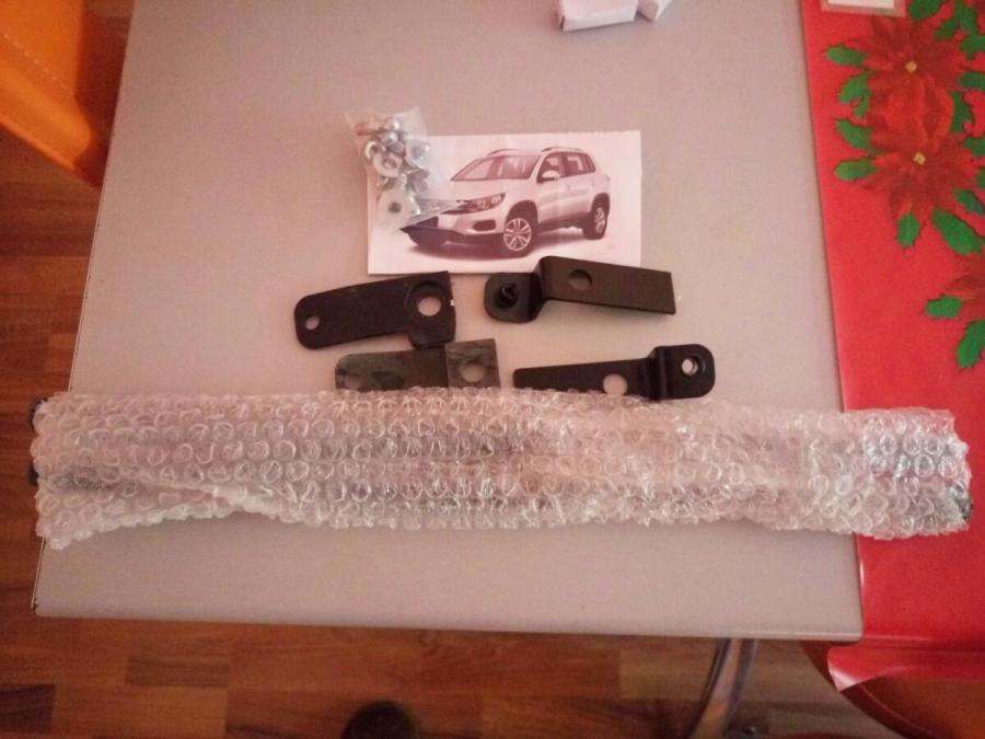

Si avem un castigator! Exact, amortizoare de capota :) . Dupa 25 de zile de asteptare au sosit amortizoarele dedicate pt Tiguan, de la fratii nostri rusi de Tiguan, asa ca, daca sambata asta nu ploua, am treaba! Yupiii :D .

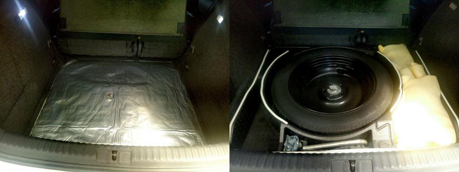

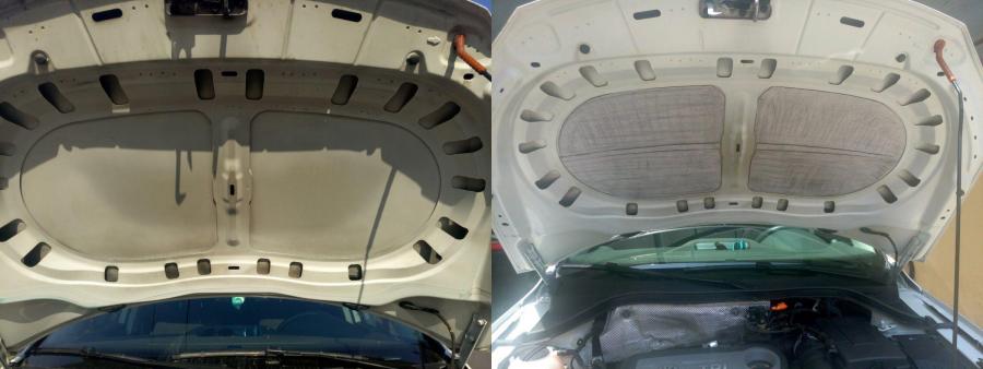

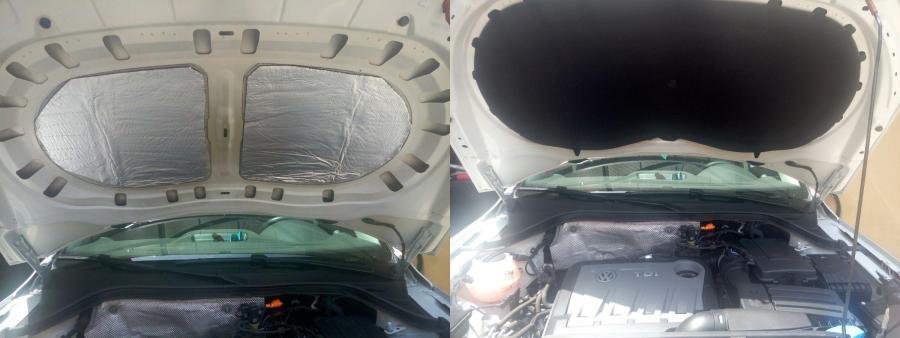

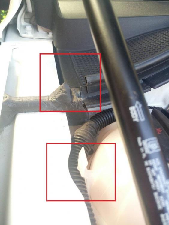

Azi m-am hotarat sa lucrez mai mult la Tiguan. Am folosit o folie de bitum si polipropilena de 2mm pentru a rigidiza tabla de la capota, iar peste aceasta, o folie de burete hidrofob si aluminiu de 6mm. Bineinteles am sters cu alcool izopropilic inainte, iar in prealabil, ieri, am spalat cu o solutie pentru spalat motor. Restul de folie cu burete, l-am lipit pe podeaua din portbagaj. Acum mai am doar habitaclul de izolat, asa ca nu a mai ramas mult :D .

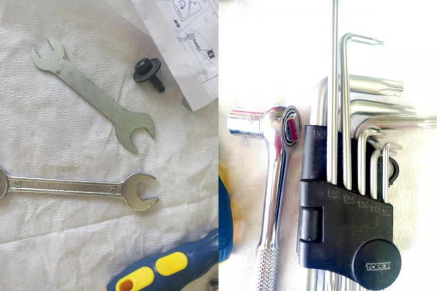

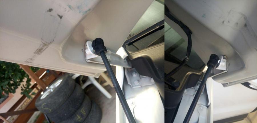

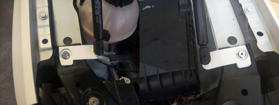

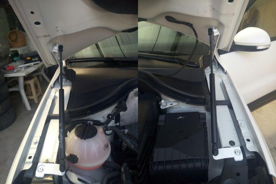

Cele patru placute de montaj ale amortizorelor, le-am vopsit in culoarea caroseriei, pentru a nu fi un contrast foarte mare. Montajul a fost foarte usor, a durat cam 10 minute, pentru ca necesitat schimbarea traseului furtunului de la antigel si decuparea unui burete (se vad in fotografie inconjurate in rosu). Ca si scule, am folosit o tubulara de 1/2, un torx T25 si unul T27. Amortizoarele sunt foarte tari, cam de la jumatate cursei ridicand capota. Se vede si in filmuletul din link:

Mulțumesc pentru descrierea detaliata. Mi-ai răspuns deja la unele întrebări pe care le aveam. Totuși ar mai fi una: Nu a fost necesar sa decupezi și buretele de pe partea stângă?
Nice Job !  Vad ca totusi nu au fost tocmai "OE". Pistonul din stanga intra exact prin suportul de cabluri de la vasul de expansiune?   Oricum per total arata bine si o treaba bine facuta mai ales cu vopsitul lor. :icon_thumleft:
