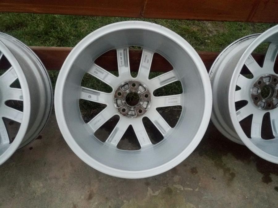

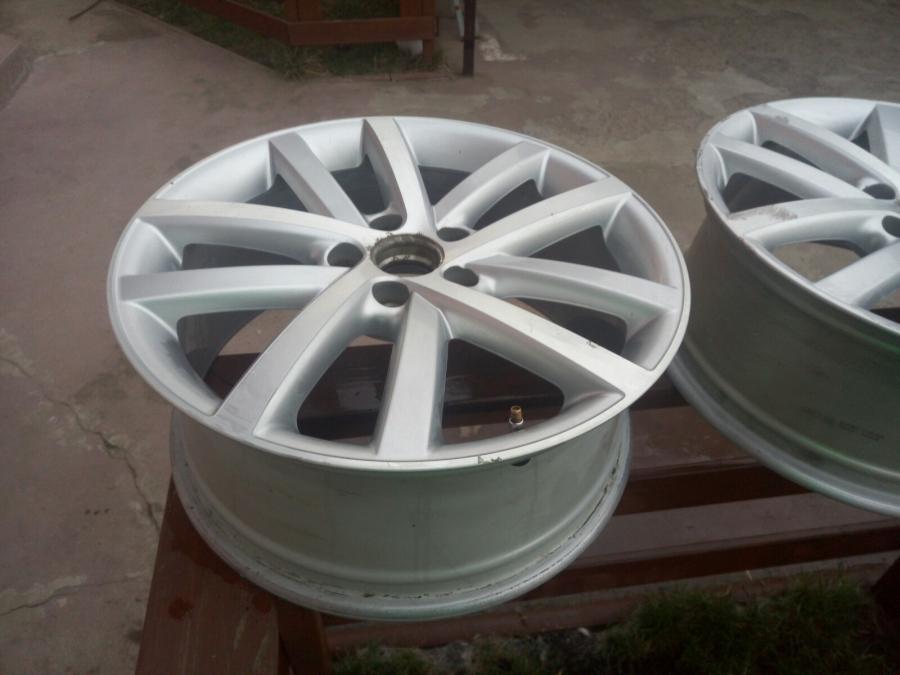

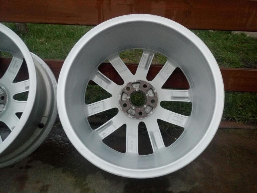

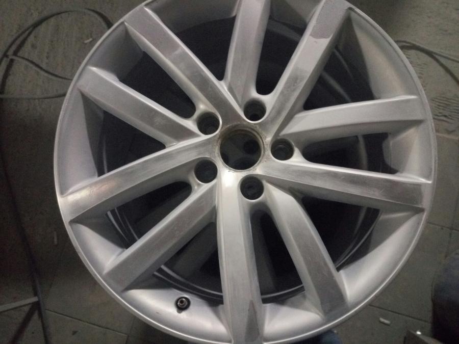

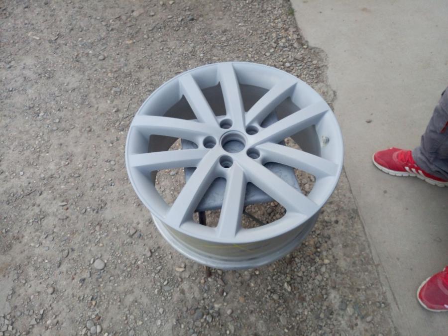

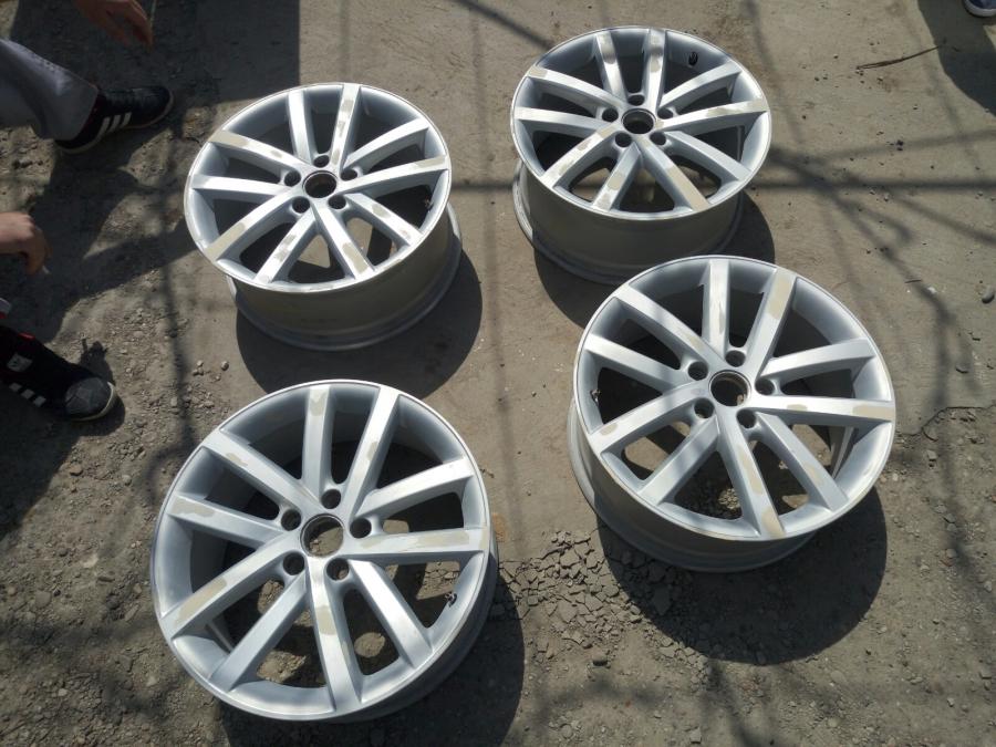

Nu stiu altii cum sunt dar eu am destula rabdare, mai ales cand e vorba de pasiuni :P. Cred ca acum le-am curatat bine si ma pot pregati de vopsit! :rolleyes:. Si nu ma refer la oua! Imi pare rau ca nu le-am fotografiat inainte, dar erau neeeegre de grasime, pamant, smoala, jeg, depuneri de placute si adeziv de plumbi!

Cum intenționezi sa vopsești jantele? Ar fi păcat sa nu le dai la sablat și sa le faci electrostatic.
Le-am curatat asa de bine, ca sa nu mai merg la sablat. :) O sa fie vopsite clasic, dupa ce o sa chituim si slefuim zgaraieturile. Nu o sa le vopsesc eu, dar o sa ma bag la slefuire. :)
Culoarea cred ca o voi mentine argintie, am avut ceva ganduri cu negru sau alb, dar am renuntat.

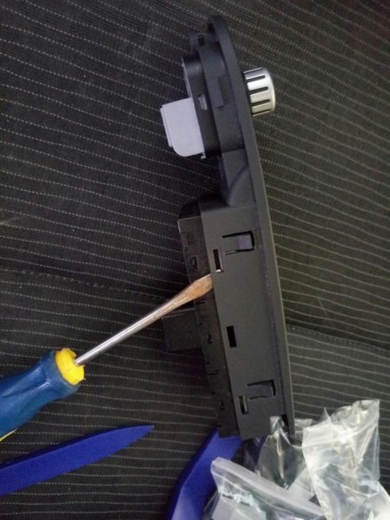

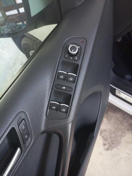

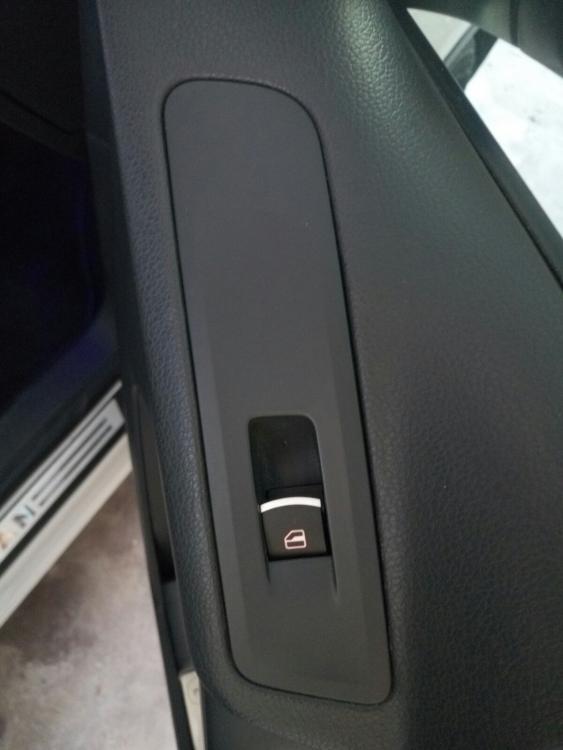

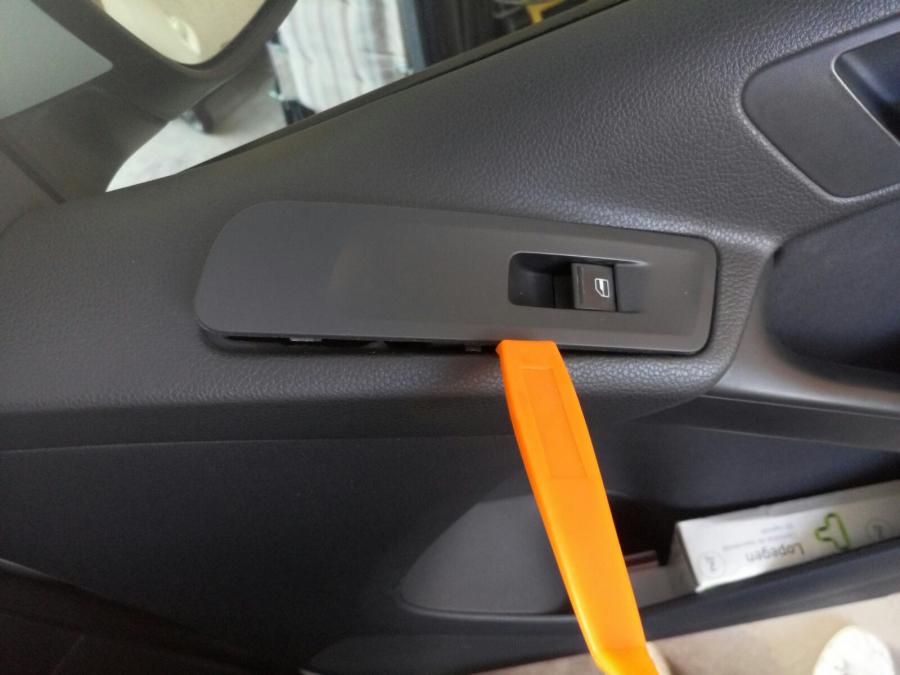

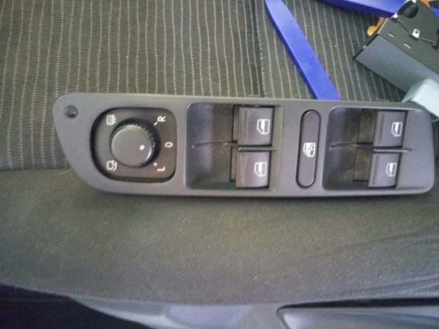

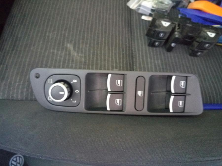

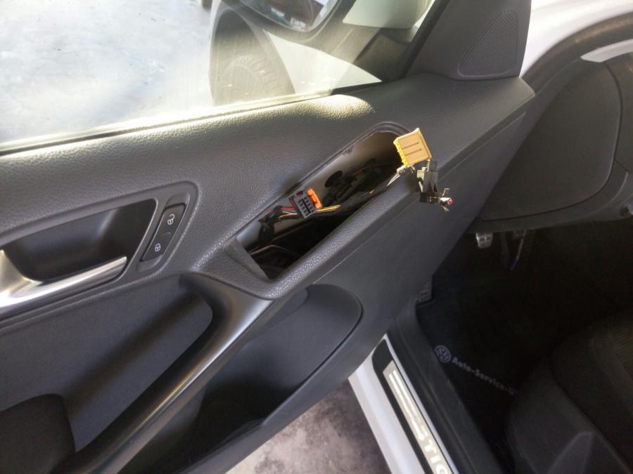

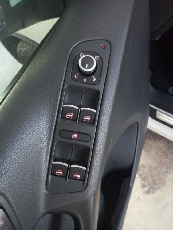

Daca tot am avut ceva timp liber azi am zis sa vad ce e cu butoanele de la geamuri, alea "cromate". Am vazut ceva pe net si am purces la schimbare. Pe fata a mers relativ usor, in schimb pe spate, metoda aplicata in fata nu merge. Butoanele sunt foarte fixe si nu dau semn ca s-ar desprinde din clipsuri ca pe fata. Are cineva idee daca merg scoase si altfel decat prin scoaterea fetelor de usi?
Eu am dat jos fetele de usi si pentru fata si pentru spate deci consider ca esti norocos :)
Am gasit la rusi ca se pot dsface, cu multa atentie, fara sa scot fetele de usi. Mai multa chinuiala a fost sa bag la locul swtichul de la sofer, dar a mers pana la urma. Astea din spate sunt tepene bine de tot in schimb. Si nici nu am gasit ceva pe net.
Asa ca le las mai la vara, cand voi da fetele de usi jos sa fac izolarea fonica si sa montez si luminile din usi! Deocamdata prioritate au amortizoarele si rotile de vara.
Bravo! Arata foarte bine. Un retrofit discret dar de efect!:icon_thumright:

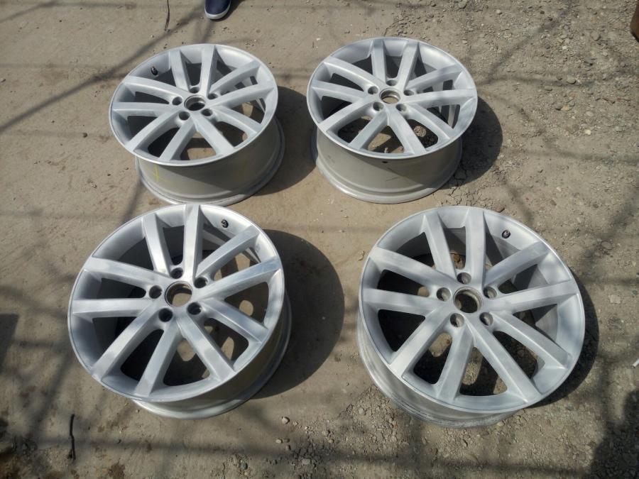

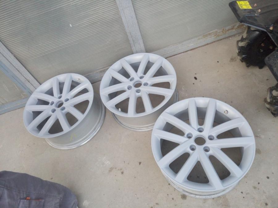

Mai avem de dat filerul final, ultimul smirghel si sper sa le vopsim si sa le incalt saptamana asta!

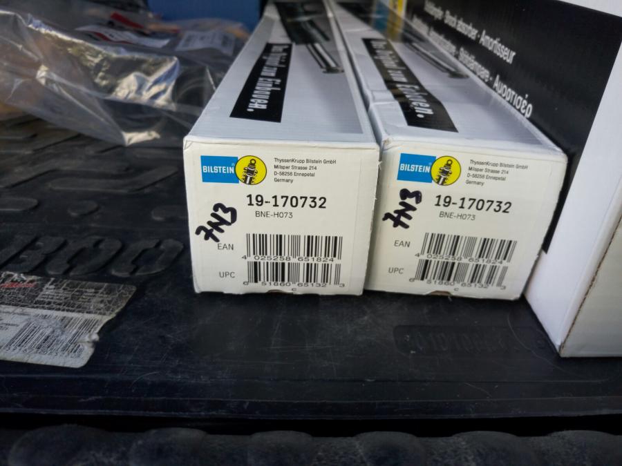

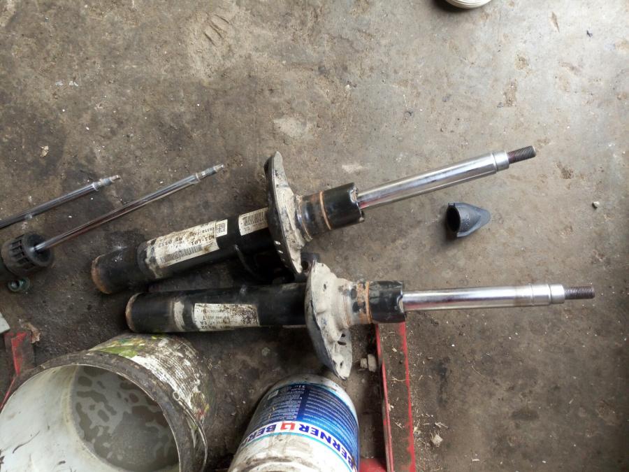

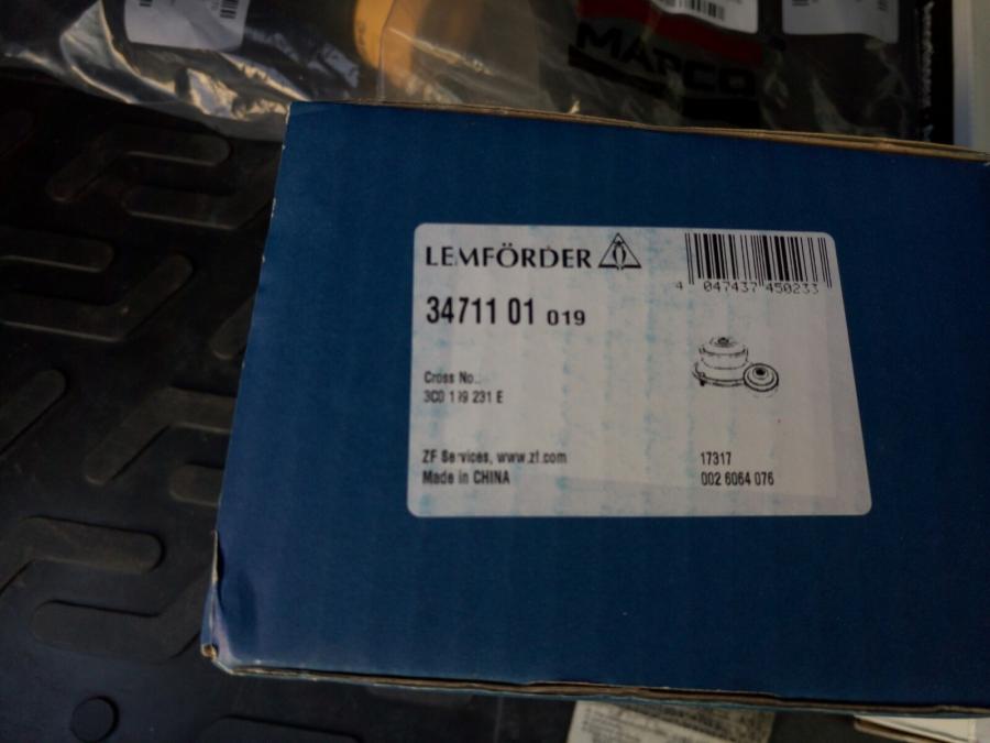

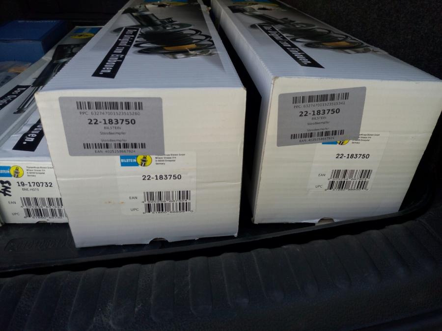

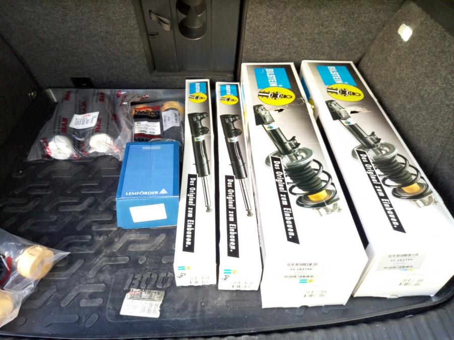

Si a venit si ziua schimbarii amortizoarelor. Am optat pt Bilstein pana la urma si maine o sa le fac deja un test de 500km ?. Bucsa Lemforder este made in China, nu France ca ultima data asa ca o sa vedem cum se comporta. Am decis sa schimb si chitul de protectie al amortizoarelor atat pe fata cat si pe spate, chiar daca burdufurile alea de plastic sunt aparent ok la mine.
Sa vedem daca mai troncane ceva sau mai apare ceva de schimbat mai precis, mecanicul a spus ca ma suna si imi spune ce mai "gaseste".

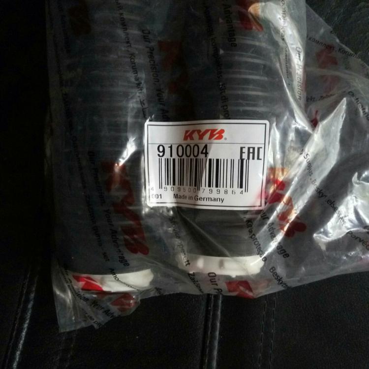

Am comandat din greseala doua chituri de protectie spate, asa ca unul din ele va merge la vanzare (ultima poza). Poate cineva vrea un chit ieftin ?.
Modificat de grp
Deocamdata au disparut pocniturile si gemetele la trecerea peste denivelari! :)
Urmeaza un drum de 500km asa ca o sa vad diferentele. Probabil diferenta se va simti mai tare cand voi pune (in sfarsit) si jantele pe 18".
In alta ordine de idei, se pare ca protectiile fata sunt foarte bune, asa ca am ramas si cu setul de fata in plus. Il scot si pe acesta la vanzare :rolleyes:.

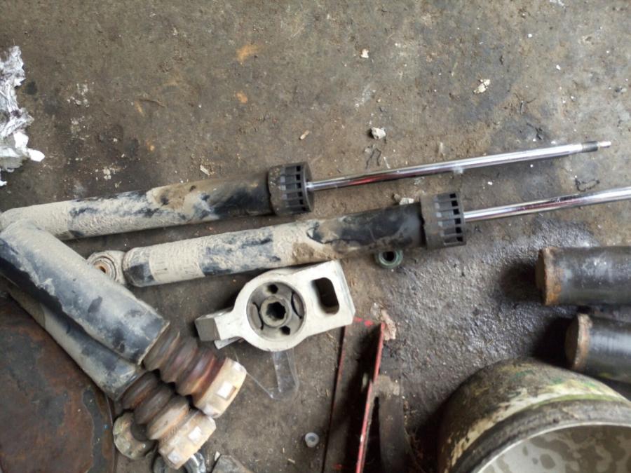

@Andrei_72: O da! Nu mai scartaie la trecerea peste denivelari si nici nu se mai aud pocnituri. Pocniturile erau de la bucsa, dar ma gandeam ca poate a afectat si flansa de la amortizor. Din fericire nu a fost asa. Singurul semn de intrebare este calitatea bucsei made in China fata de cea made in France. La drum lung am sa vad cum se comporta in viraje si la viteze mai mari, fata de setup-ul original, inainte de a da semne de oboseala.
@deenman: Salut! Nu am incercat, dar amortizoarele spate erau "curse" si troncaneau la trecerea peste denivelari mai accentuate sau in viteza mai ridicata, iar pe fata, cel de pe dreapta incepuse sa "planga". In plus bucsa aia mare a cedat exact pe partea amortizorului care incepuse sa "planga" si masina "scartaia" cand treceam peste denivelari!

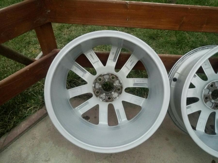

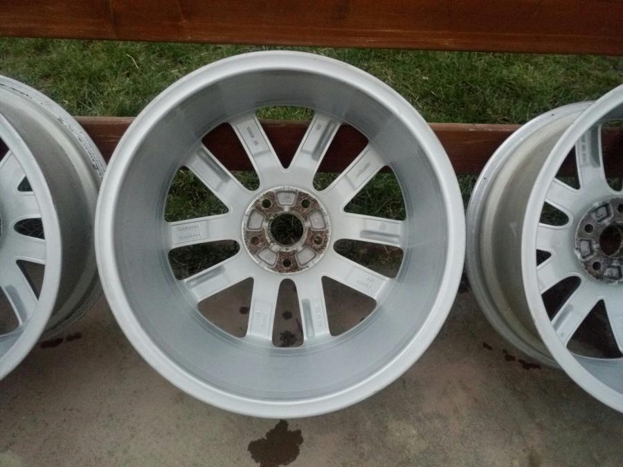

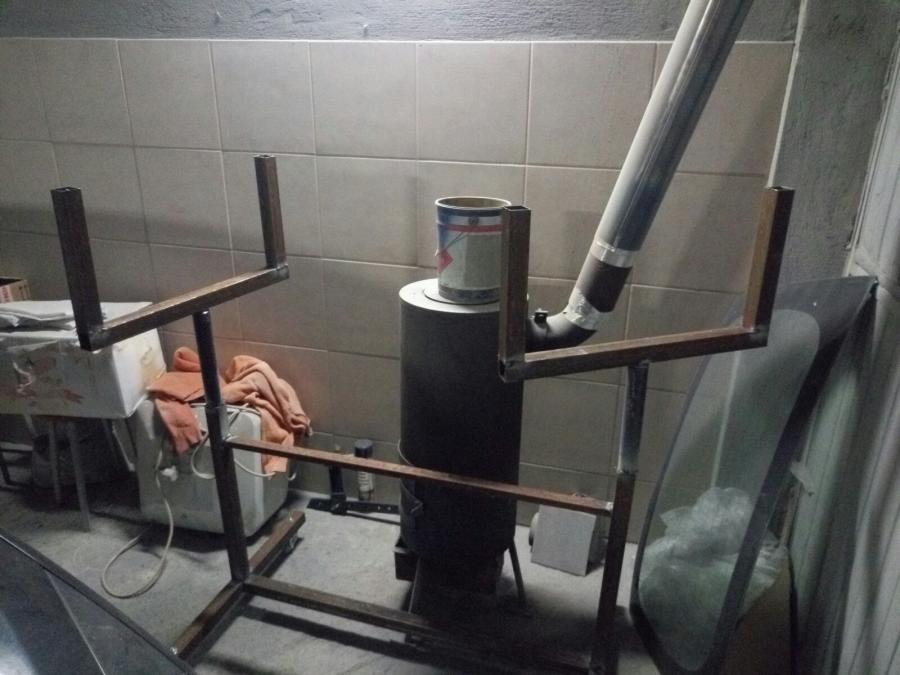

@mihai.onu94: Despre jante nimic nou sub soare, am fost plecat de doua zile. De astazi insa o sa ma ocup de jante, intrucat am avut alte prioritati pe lista si le-am trecut la coada listei. Nu stiu cum e la voi, dar eu daca imi propun sa fac ceva la masina, desi reusesc, apar tot felul de alte chestii de facut si mai ales de cheltuit timp si bani :rolleyes::scratch:, astfel incat trebuie sa depun eforturi suplimentare sa termin. Partea buna e ca le-am dat filerul final, le-am si matuit, deci sunt gata cu pregatirea lor. De semenea azi o sa definitivez suportul de prindere ca sa le poata vopsi usor (pentru ca am construit un suport pentru vospit jante, ca sa nu mai trebuiasca mascate si sa poata fi vopsite si fata si spatele foarte usor; mai aveam doar partea de sus de sudat dar, dupa cum spuneam mai sus, au aparut alte chestiuni urgente de facut).
