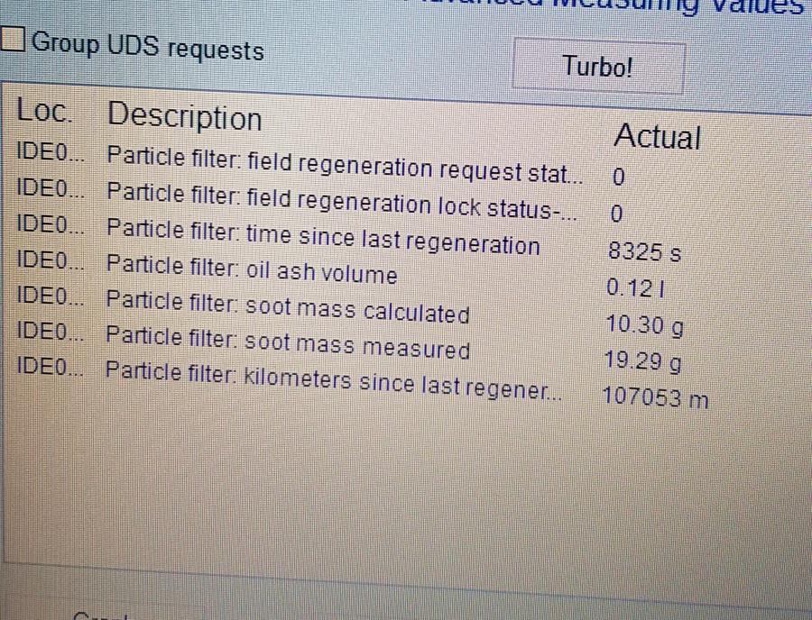

Salut! Am avut problema cu EGR pe partea electrica, l am schimbat (asa am primit sfat si de aici) si inca scoate fum masina. Mentionez ca atunci cand am schimbat EGR, de abia aparuse check DPF si l am curatat in mers, la un drum lung. Care ar putea fi cauza fumului? Apare la accelerari medii spre puternice, in primele 2 trepte de viteza, fum albastrui. Revizia a fost facuta recent, cu ulei castrol special pt vw longlife.
Daca dpf e intreg .. nu are voie sa scoata fum. Ai fisuri in dpf.

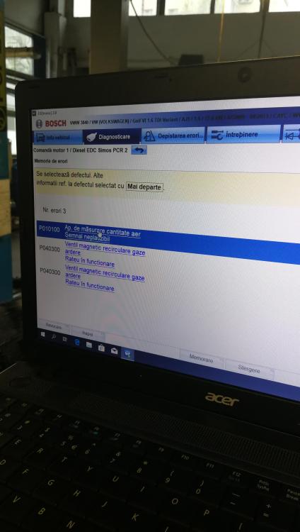

Golf 6 variant 2011 -  1,6 tdi.  105 cp.
Spira in bord licaie permanent ,masina nu mai trage , maxim 2800... Ture .
Scot mufa din debitmetru trage normal.   La diagnoza apar urm erori : P010100.   Si.  P040300.     INTREBAREA mea este  de ce trage bine fara mufa in debitmetru,,,    ce trebuie facut.  ?      Subliniez nu ma pricep la acest domeniu  . In urma cu o sapt cedase aproape total nici nu se mai tura insa am reusit sa o resuscitez ...dadea si mult fum  si eroareaa fost 040300. : exhaust Gas Recirculation Circuit   Ms
Modificat de dan_iel
Prima eroare este chiar pe debitmetru
http://wiki.ross-tech.com/wiki/index.php/16485/P0101/000257
Dacă faci diagnosticarea cu un vcds vei vedea şi cam cât este acel "implausible signal". Ideea este că la scoaterea mufei, ECU detectează asta şi înlocuieşte valoarea măsurată cu una generică (parcă 550mg/str) care permite funcţionarea motorului în parametri cât de cât acceptabili. Pentru asta, în primul rând verifică cauzele din link-ul de mai sus.
Iar pe EGR
http://wiki.ross-tech.com/wiki/index.php/16787/P0403/001027
E def electrica la egr. Unele se pot remedia.
