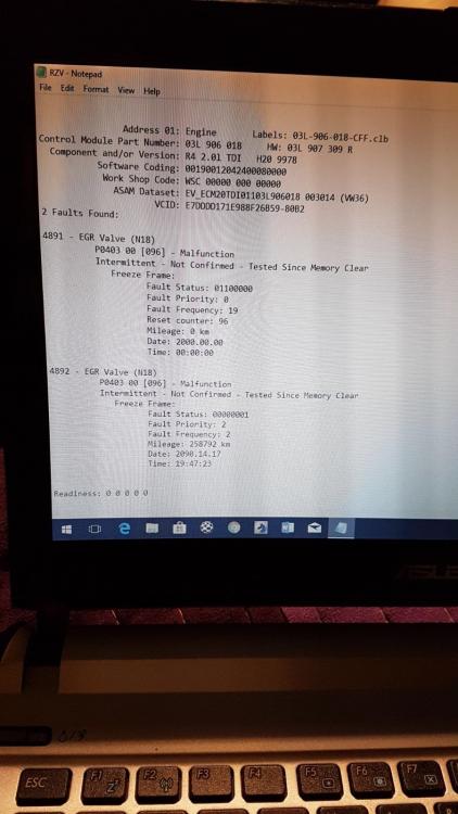

Ma ajuta si pe mine cineva cu interpretarea la eroarea aceasta? Am un golf 6, 2.0 tdi, 140 cai, 103 kw, cod motor CFFB, an 2010, km 258.500. Am pornit masina si am vazut ca nu trage si cand ma uit in bord aveam spirala portocalie aprinsa intermitent si nu tragea masina. Am orpit de 2 ori motorul si tot asa, am oprit si a 3 oara si atunci si-a revenit, mergea normal. Am pus VCDS pe ea si avem stocat eroare de mai jos din poza. Vreau sa stiu daca este infundat egr sau ceva electric, sau trebuie inlocuit cu unul nou. Se schimba cu tot cu racitor de gaze, ca din ce am vazut sunt corp comun. Mersi frumos de raspunsuri.
Se schimba egr si scapi de eroare.
Se poate schimba numa egr? Fara racitor de gaze? Ca din ce am vazut sunt corp comun.

A mai avut cineva problema asemanatoare ca mine la motorul 2.0 CFFB? De la EGR sa fie regenerarile asa de dese, din 250-300 km. Scap de problema daca inlocuiesc EGR? Merg cam 90% in oras cu masina. Stie cineva un cod de original si un magazin de unde as putea sa il comand? Ceva sugestii?
DA, este de la EGR. Pregateste-te sa-l schimbi.
