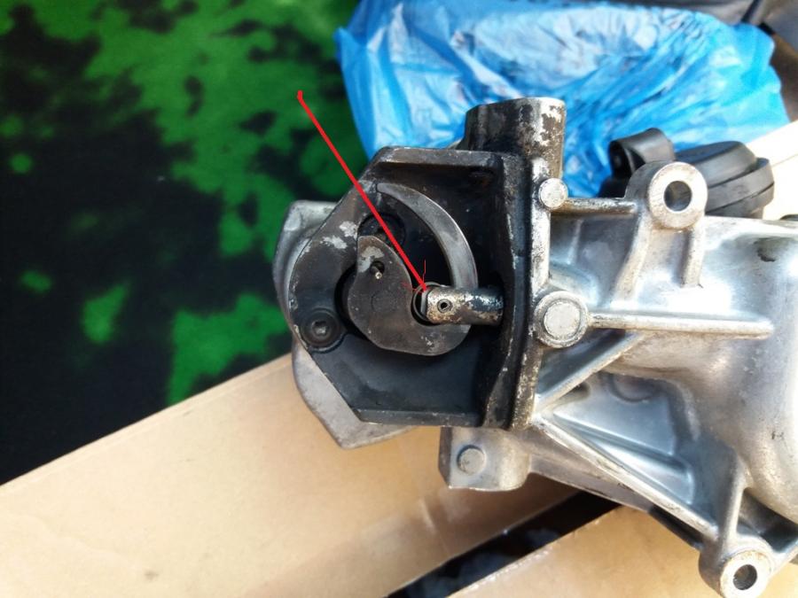

Salutare tuturor colegilor! Problema la mine a fost, după cum au spus mecanicii, egr-ul. A fost inlocuit la service skoda, cost total 2.500 de lei. Garantie 2 ani la piesa si 90 de zile la manoperă.  Acum nu mai am niciun fel de problemă.  O să  atasez si poze cu egr-ul defect unde se observă clar defecțiunea.

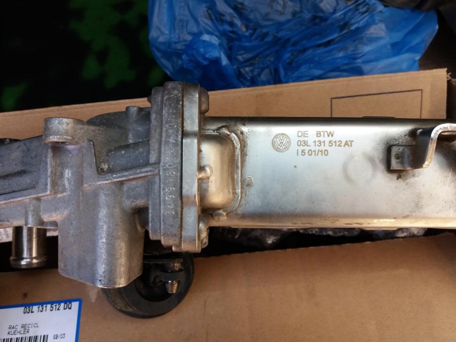

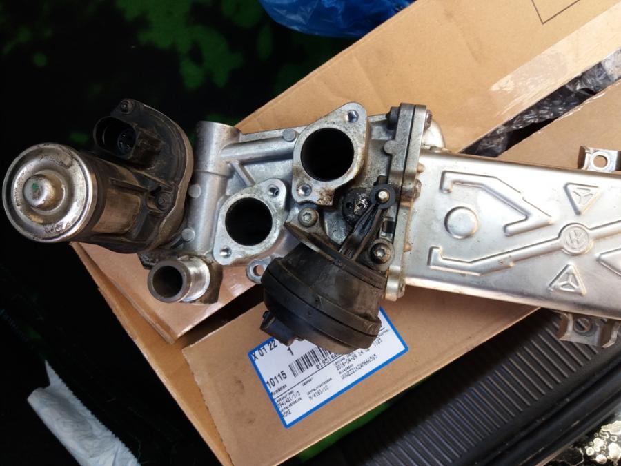

Salut! Aici sunt pozele cu egr-ul defect. La poza 2 acea "gheara" trebuia,cand se misca, sa traga sau sa impinga acea tija agatata de ea, dar am obesrvat ca nu mai "lucra".
Spune-mi te rog. La capacul de la camera aia din poza doi are nituri sau șuruburi?  Teoretic are acolo un simering care n-ar trebui să permită mizeriilor sa ajungă acolo?
Nu are nimic, pur si simplu este acoperit de un capac de plastic pe sistemul "clips". Acolo am observat ca era ceva span, de la acea rotita arcuita care se distrusese, si degeaba motorasul actiona "gheara" ca ea nu mai actiona mai departe tija, gheara mergea in gol.
