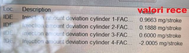

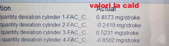

Salut colegi. Am facut update la versiunea 9978 in speranta ca scap de rontaiala. aceasta rontaiala o am in sarcina de la 1200 turatii in sus pana la 4000.  acum cu noul soft rontaie mai rau ca inainte (mentionez ca nu stiu ce versiune aveam inainte) dar rontaia si cu acea versiune cu softul masinii din 2014! si una peste alta nici nu mai trage masina ca inainte!! pare mult mai puturoasa.
atasez poze cu valorile la cald si la rece
Dupa ce faci resoftarea,codifici injectoarele,chiar daca erau dinainte,si apoi mergi cu masina,inveti ECU sa refoloseasca aceleasi injectoare,viteza 1 demaraj lung,2..demaraj lung...etc,apoi cind ajungi la ultima,cobori din una in una,demaraje lungi,fara frine,fara sa atingi ambreiaj,si repeti de 3...4 ori operatia.Odata facuta adaptarea,lasi masina in pace o zi,si repeti operatiunea daca este nevoie doua ...trei zile.
Posibil sa nu se schimbe nimic,sau sa isi revina si sa mearga bine.
Acuma,presupuneri:
Poate ca injectoarele nu mai sint calibrate corespunzator,si sa nu mai injecteze PE TOATE ORIFICIILE,sau sa injecteze pe toate,dar sa nu atomizeze corect.Cauzele pot fi multiple,de la span,mizerie depusa,etc.
Apropo,regula numarul 1 este sa pui combustibil nou,si bun,in orice caz,sa nu faci teste cu acelasi combustibil care il aveai si inainte in rezervor.
Revin la pozele care le-ai pus,si  ma intreb,acele corectii,care iti ies la diagnoza,fata de ce punct zero le face pe o axa X-Y imaginara?
Incerc sa explic intrebarea....fara sa am ideie de ce injectoare se monteaza pe motorul tau,doar imi imaginez care ar fi,.....daca in ECU,ai o scala de intre 40 si 50 mg/stroke/minut...cantitatea optima fiind 45mg/stroke ,tie iti da +0,80 (spre exemplu) si -0,90 fata de 45 mg/stroke sau iti face corectia de exemplu fata de 42mg/stroke?
Intre 40 si 50 toate cantitatile sint considerate IN PARAMETRI corecti de functionare,dar masina se va manifesta diferit in functie de pozitia ,,injectie optima".
Dupa cum afirmai,iti face probleme peste 1200 rpm,asta poate sa insemne ca nu injecteza suficient.
Cind am studiat fabricarea unui banc de probe diesel,teoria ne vorbea despre numere absolute,dupa care,odata realizat si pus in practica,am observat ca nu mereu se leaga,chestie stiuta de toata lumea de altfel,teoria este una,si practica de cele mai multe ori este un pic diferita.
In practica,aceleasi injectoare sa zicem 03L130277B scoase de pe o masina Audi,si puse pe Seat,functionau total diferit.Pe Audi tacaneau iar pe Seat trebuia sa accelerezi ca sa iti dai seama ca este pornit.Inca nu avem o explicatie pentru asta,banuim ca poate fi din software,chiar daca nu are logica,se presupune ca ambele aveau acelasi soft.
Revin un pic asupra cantitatilor injectate si a modului de dispersie in cilindrii motorului,care sint foarte importante,faptul ca o parte din combustibil iese in stare mai mult lichida decit gaz,influenteaza in zgomotul si randamentul motorului.
ECU reguleaza cantitatea prin aplicare de impulsuri electrice mai lungi sau mai scurte,dar in realitate nu stie care este calitatea,si nici nu ar conta prea mult pentru ca asta depinde de partea mecanica,de duza,si de uzura interioara a pieselor care alcatuiesc injectorul.

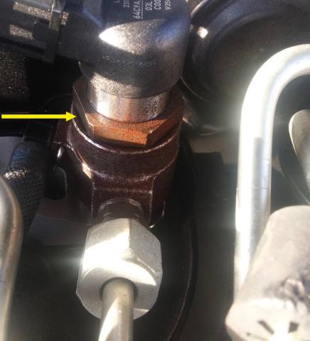

Salutare, la un Audi A3 2010 cu injectoare Bosch, la unul dintre ele a început sa dea bine de tot motorina în zona semnalizata în poză. E de înlocuit sau se poate desface și schimba ceva la el. Mersi.
Ala e injector siemens,daca slabesti piulita aia din poza,va trebui obtinut un cod nou pentru injector,posibil sa nici nu mai mearga dupa ce il slabesti.In zona aia are o garnitura fina de caucic,oring,si nu poti pune orice.
Parerea mea este sa il duci la cineva care a mai facut lucrul asta ca sa nu ai surprize neplacute,sau sa topesti pistonul.
