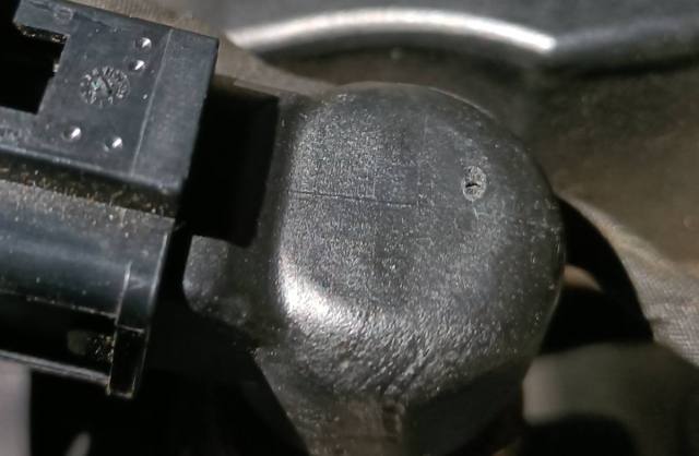

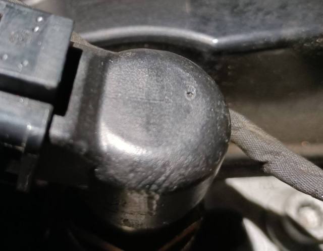

Am găsit ceva ulei lângă inj 1 și 2, posibil sa fie fisurat capacul de plastic ca a mai tot dat acolo ulei..,  inelele de la inj, din cauciuc, le-am înlocuit de 2 ori deci nu cred sa fie de acolo.
Modificat de icoman
Problema cu capacul se traduce de obicei in ulei pe langa injectoarele 3 si 4 - alea de langa busonul pe unde pui ulei.

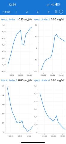

robert.alexandru
Va salut,
Daca pe Cilindrul 1 am deviatie cu + si pe 2,3 si 4 am cu - , inseamna ca Inj 1 baga prea mult?
Am un injector pe acasa VDO rulat vreo 20.000 km si l-as inlocui cu ala.
Am pus o poza mai jos.
Motorul merge bine, regenerarile se fac la peste 300km, trage bine, etc
Valorile deviatiei pe 1 sunt de la 0.7 pana la 2 in functie de ce toane are.
Din cât am studiat, inj 1 cu + este defect și are întârziere de la ecu în aprindere și da pe retur mai multa motorina. Mecanicii știu mai bine... Posibil generata de inj anterior în compresie

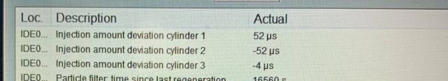

Salutare.
am o problema cu un polo 6r 1.2 TDI. Uneori vibrează la relanti și după câțiva km de mers își revine. Am făcut un test cu VCDS dar am unitate de măsura us. Cum vi se par acele valori?
valorile de mai jos sunt cu motorul rece, practic exact când a fost pornit după o noapte de ger
Modificat de DragusPatrick

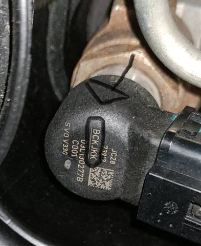

Dupa o scurta verificare a injectoarelor am observat ca acel cod inscris pe injectoare nu corespunde cu codurile inscrise in VCDS.
Exemplu: pe injectorul 4 codul este BCKJKK iar in VCDS apare codul 81C8BH0.
Este normal sa fie asa? Detin masina de 1 an de zile si este prima oara cand am observat.
De ce am verificat aceste detalii? Desi valorile injectoarelor sunt bune, acestea rontaie destul de urat. Poate fi acesta motivul? Codurile incorect introduse?
Imi recomandati sa scriu codurile corecte in VCDS?

Am identificat codurile de pe injectoarele 2,3 si 4. Acestea fiind vizibile. Puteti observa in imaginea atasata.
Injectorul 2 avea inscris codul 9E6FEL0 si trebuie inlocuit cu AACGJJ.
Injectorul 3 avea inscris codul 57667C0 si trebuie inlocuit cu to A9BGJJ.
Injectorul 4 avea inscris codul 81C8BH0 si trebuie inlocuit cu BCKJKK (este cel din imagine).
Codul de pe injectorul 1 este total sters, am incercat in fel si chip sa imi dau seama de cod dar fara succes (cu lumina din 99 de unghiuri, cu lupa, ajustare luminozitate din poze). Am reusit sa descifrez un singur "G" de care sunt 100%. Restul e neclar.
Codul inscris in ECU este 8FEFDF0 pentru injectorul 1.
Ma gandesc ca poate a venit masina a avut injectoare cu acel cod din fabrica dar ca ulterior au fost schimbate dar fara sa fie adaptate in ECU. (fel si fel de scenarii imi fac :scratch:)
Ma mai gandesc ca injectorul 1 este diferit fata de restul 3 (este ciudat ca doar codul de pe el este sters).
As incerca sa il las asa pe acesta si sa le codez corect pe celelalte dupa care sa incerc o adaptare. Nu vad sa existe o alternativa.
Da-le jos si mergi cu ele la verificat. Daca sunt bune (putin probabil) o sa primesti codurile noi rezultate in urma procesului de testare. Codurile astea nu mai conteaza asa mult dupa ce injectoarele se uzeaza si ies din specificatii.

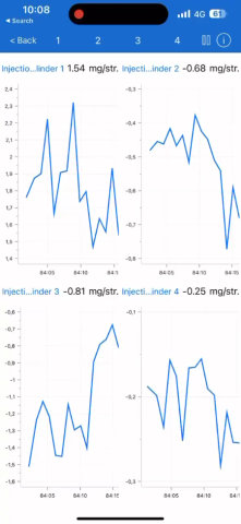

robert.alexandru
On 2/1/2023 at 6:30 PM, robert.alexandru said:
Va salut,
