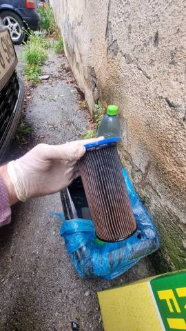

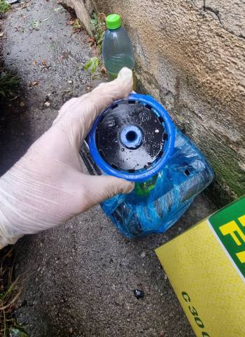

20220903_144259.thumb.jpg.c0431334bb2f8171c11820a0f77d2d65.jpgSalut, am schimbat filtrul de motorina, acesta avea 32000km cnf istoricului de revizii primit la cumpararea masinii si nu avea span deloc nici macar mizerie nu era in paharul filtrului. Spanul produs de pompa de inalta pica, masina a facut la fel de cand am cumparat-o. Ciudat este ca acele injectoare pe "-" compenseaza 21 de milisecunde din cele 22 ale injectorului 1. Daca ar fi praf toate cele 4 injectoare probabil ar trebui sa am un consum mai mare de 0,4-0,5 la relanti, ar trebui sa am vibratii mari la motor, eventual sa nu traga si sa porneasca greu, fenomene pe care nu le am deocamdata.

Aha,deci tu esti ala care mi-ai lasat filtrul sub fereastra ieri 😂
Esti asa de sigur de ce imi spui,ca imi tai elanul,parca vad mecanicii cu care lucrez,clienti bineinteles,cum se bat cu pumnul in piept ca ei au verificat tot,si nu exista nimic in neregula.
E ok,dar uite cum vad eu lucrurile,culoarea maron a filtrului inseamna mizerie,nu as sti sa specific de ce tip,iar pata aia neagra-cenusie,dupa filtrul tau,atit cit pot eu sa o disting in poza,inseamna un alt tip de mizerie.

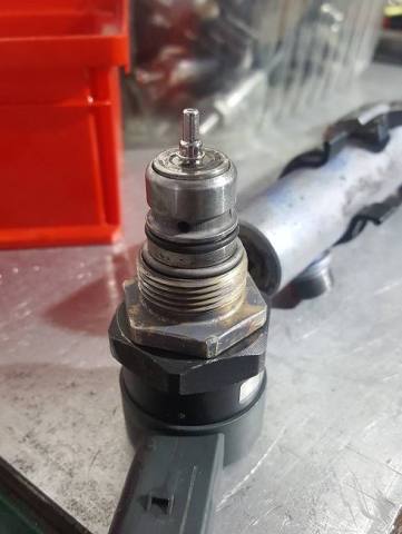

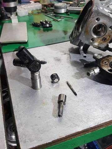

O sa iti pun niste poze,dar inainte o sa iti detaliez un pic.In primul rind cind eu ma refer la span,ma refer la acel span minuscul pe care de obicei pot sa il vad doar la microscopul electronic.Asta nu inseamna ca ai asa ceva in sistemul de combustibil,pot gresi.Cind ma refer la mizerie,resturi de rugina foarte frecvent,adica culoare maronie,asta se depune incet,in timp,si uneori parte din ea,iese din sistem din diferite motive,dar o alta parte ramine si se lipeste.
Orificiile duzei unui injector au marimi in microni,atit de mici ca nu le trebuie multa mizerie ca sa inceapa sa dea probleme.
Asta ar fi teoria,uneori observata in viata reala,alteori nu.
Mai exista si partea care alimenteaza cu aer cilindrii motorului,si care afecteaza amestecul combustibil-aer,si care poate produce erori in sistemul de injectie.
Pe scurt,din punctul meu de vedere,care poate fi total eronat in cazul tau,orice pelicula de mizerie,depuneri de orice fel,aparute in interiorul injectorului pot face ca masina sa se manifeste ca in cazul tau.de asemenea si depunerile exterioare de pe duza,pot afecta foarte mult,deoarece schimba unghiul de iesire al jetului de combustibil gazificat la iesire.
Ca sa nu o mai lungesc,cu toate ca inca nu am terminet de baut ceaiul,si este ora la care mai dau ture pe internet,daca nu iti place cum merg injectoarele,mergi direct la pompangiu,sau cumpara ori imprumuta altele si probeaza.
Daca nu vrei sa cheltui pe injectoare,si cum este masina ta,schimba combustibilul,ca nu stii ce calitate are,schimba filtrul,nu mai presupune ca e bun,schimba si filtrul de aer,si vezi ca daca in motor ai ulei vechi,gazele care sint recirculate si bagate in cilindrii mororului,afecteaza de asemenea.
Tot asa in trecere,evacuarea,adica catalizator,filtrul antiparticule,sint doua chestii care pot face ca motorul sa nu mearga cum trebuie si care afecteaza injectia,cel putin la nivel de software.

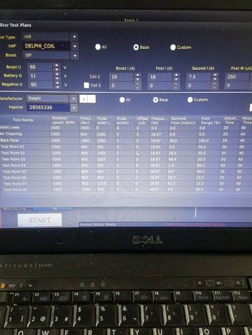

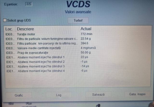

In ce priveste consumul,ai si o poza din programul bancului de probe,la 772 rpm,ar trebui sa ai o medie de 3ml nu de 4l,in realitate in cazul tau este de 3,088 ml si mie nu mi se pare deloc ca ar fi in afara cerintelor fabricantului deoarece parametrii cer intre 1,5ml si 4,5ml.

@Adria_n faci o confuzie in ce priveste rezistenta injectoarelor,doar cele siemens au valoarea de intre 170 si 200 k recomandata,nu si celelalte.
In injectoarele Delphi,nu este posibila slefuirea,rectificarea pieselor,in celelalte,se pot curata,slefui,etc si pot functiona in conditii optime.

                 Scuze, exprimarea mea a fost incompleta, ma refeream la km masinii ( adica sunt masini sub 100mii km care au zgomotul asta, in special codul asta de motor DDYA, eu am CXXB, care cred ca e cam aceiasi marie in materie de injectie, adica tot delphi ).
                 Cam aceleasi valori de microsecunde le am si eu, la cald, la ralanti, doar ca plusul pe injectorul 4 ( odata apasata acceleratia se muta toate pe 0 ). La rece au sub 10 microsecunde ( cu plus sau minus ).
Modificat de Adria_n
Ma gindeam acum,eu rar folosesc VCDS dar il am in dotare,si ma intrebam,oare nu cumva vi se dau aceste informatii in microsecunde din cauza ca va citeste exact asa cum zice programul....momentul de injectie,si nu cum imi imaginez eu ca ar fi ,,cantitatea injectata pe cilindru" dar afisata in microsecunde in loc de ml?
Daca este asa,in cazul asta nu stiu daca injectoarele sint cele care nu merg bine,ci partea de comanda,software,ori un reglaj al tachetilor,supapelor,etc.
Este adevarat ca noi la injectoare testam si altceva decit cantitati,unghi,etc,il numim ,,BIP" adica timpul de raspuns al injectorului,viteza cu care acul din duza revine dupa injectie in locasul ei.

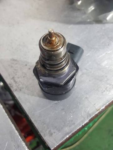

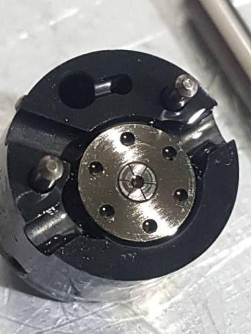

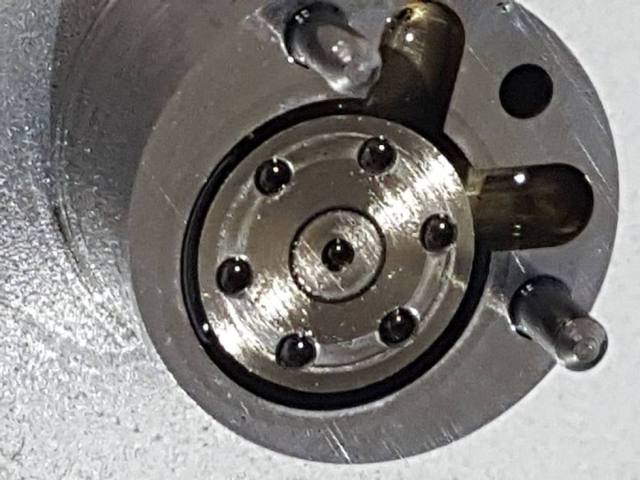

Pentru cei interesati,care vor sa inteleaga de ce?cum?etc...@Ariciu in pozele pe care le atasez,se pot observa particule mici,culoare argintie,pe valva de control,am desfacut un injector delphi ca al tau sa se poata aprecia corect cu piese reale,in realitate habar am cum se numeste in RO,aici eu o numesc valvula de control,care in realitate sint span,pe vremea mea corect se numea pilitura metalica,spanul e ca parul cirliontat,asa cum au copii mici.
Multe din aceste micro particule metalice se produc in injector prin frecarea pieselor din interiorul acestuia,sau trec chiar si prin filtru daca nu este unul de buna calitate.
