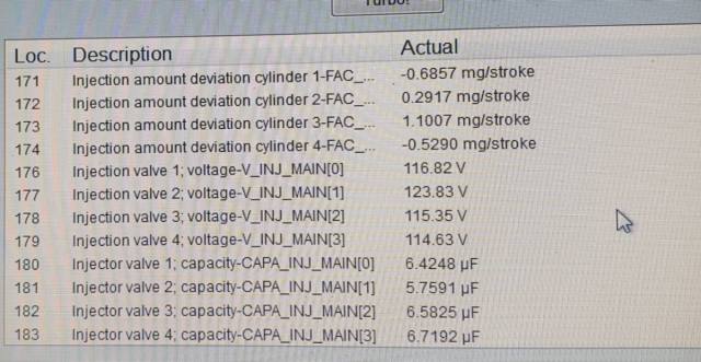

@liviu242006 in cat timp s-a efectuat testul la relanti?
La o prima vedere injectoarele 2, 3 si 4 sunt mai uzate (poate injectorul 1 este mai nou?), diferenta intre ele este de 2,6 ori (260%) iar de dorit ar fi maxim 20% pentru o functionare corespunzatoare.
vlahdacoroman
Injectoarele nu au nimic pe supapele de retur,teoretic cel care are o cantitate de 3 ori mai mare decat minimul celui cu cantiatea cea mai mica, se trimite la testat si reconditionat!

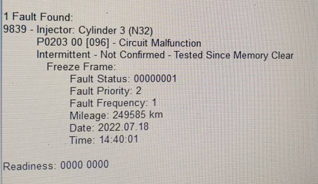

Salut, am și eu urmatoarea experiență cu un Golf 6 plus CAYC: pe A2 dupa 200 km cu viteza constantă in a 7 cu 150 km pe ora la 37 grade afară, intra masina in limp mode cu eroarea P0203 00 [096] pe injectorul 3, eroare ce am mai primisem pe același drum in urma cu 25000 km. De data aceasta nu a mai funcționat dupa ștergerea erorii(ca prima data), nici măcar dupa ce am scos și verificat mufa la injector. Am ajuns acasă destul de greu in 60 km, cand am ajuns in bara la bara pe centură nu reușeam sa mai schimb in a 2 ( are softul TVS pe cutie si nu schimba sub 2000 ture si ea fluctua intre 1300 si 1800.. ).
Am ajuns acasă, am dat cu spray de contact pe mufa si pe pinii injectorului si convins ca e mort am comandat injector.
A doua zi am pornit masina si totul mergea foarte bine, fara eroare, am luat o la un drum de vreo 20 km fara eroare încercând sa o bag din nou în eroare si nu am reușit. Acum nu stiu ce sa fac, a fost de la mufă sau injector ul e pe ducă. Valorile injectoarelor sunt ca in poze cu motorul la 90°.
Imi cer scuze daca am fost prea detaliat.. seara frumoasă!.
Din pacate o sa trebuiasca inlocuire si celelalte injectoare .
Mulțumesc pentru răspuns.Deocamdata nu am schimbat nimic. Nu sunt ok valorile?
Cel putin inj 3 o sa trebuiasca inlocuit

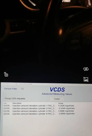

Va rog un sfat, am un Octavia 2 1.6 CAYC,260000 km.Au fost inlocuite toate injectoarele cu injectoare noi,VDO.
Masina trage bine, dar pe loc turatia variaza,si nu suna bine deloc.
Fum nu scoate.Codul injectoarelor a fost introdus in vcds.
Compensatiile la injectoare e rezonabil,intre -0.3 si + 0.5.
Au incercat la service adapting injector minimum deviation quantity , dar parca nu ar face nimic, masina nu se tureaza decat cate un pic, variatii de 100-200 rpm , desi pe vcds scrie ca a pornit procedura (si cu cod de securitate,si varianta fara cod de securitate, cu picioarele pe frana+acceleratie), si nu a terminat nici dupa o ora.
Este vreo limita minima de software pentru aceest proces, sau pot sa fac altceva (sa conduc cateva sute de km,se adapteaza automat,stiu eu?)?
Are sens sa fac update de sw, m-ar ajuta in vreun fel?

Eu am trecut exact prin astea cand aveam cayc.
Am reusit cu alt vcds sa duc la final adapt cant minime injectate.
Abia dupa 150km, de mers mult in frana de motor, motorina premium, motorul a mers mai bine.

Da, parca se simte o inbunatatire, dupa 2-300 de km, exact cum spui, cu frana de motor folosit intens.
Daca vorbiti despre injectoare siemens,astea au nevoie de timp de functionare ca sa se adapteze.In general adaptarea se face mergind cu masina cit mai constant,urcind vitezele din treapta in treapta,in ordine,cu demaraje lungi,si fara a frina,pe cit posibil...adica,bagi in prima viteza,accelerezi incet si constant,treci in a doua viteza si la fel,accelerezi incet si constant,si tot asa pina ajungi in ultima viteza,dupa care se incepe trecerea de la ultima treapta de viteza la prima,in ordine,si la fel ca la exemplul anterior,totul cit mai lent,fara a frina,si daca se poate pe drum drept...toata tarasenia se face de 3..4 ori.
Uneori,nu se vede diferenta decit dupa 2...3 zile,alteori se vede imediat,iar alte ori nici nu este nevoie de asa ceva.
Ideia este ca masina,calculatorul,sa se invete cu noile cantitati ce trebuie injectate,la diferite viteze si regimuri de functionare.
Am avut cazuri in care a trebuit inclusiv sa scoatem bateria de la masina 24 de ore,alteori a durat ceva mai mult cu adaptarea,si de multe ori,nu stiu de ce,punind codurile noi ale injectoarelor,masina nu a functionat corect,trebuind in felul asta sa revenim la cele vechi,iar rezultatele au fost foarte bune.
Variatiile de rpm la relanti,uneori,pot fi relationate cu prostul mers al pompei,posibil pilitura sau mizerie in valva regulatoare,si chiar cu probleme de debitmetru sau egr,dar daca nu da erori in diagnostic de asa ceva,poate fi pura mecanica,adica pilitura etc,sau poate ca nu este nimic iesit din comun,are nevoie doar de timp pentru adaptare.

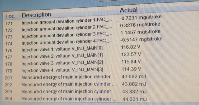

Mentionez ca nu apar erori in diagnoza, parametrii care se vad in poza variaza destul de mult pe injectoarele 2,3 si 4. Va rog mult un sfat, deja ma dispera masina asta. Marea dilema este de ce masina se comporta ok uneori si alte ori este imposibil de utilizat pentru scurt timp dupa care se comporta iar normal(exceptand rontaitul care este aproape omniprezent dar si acesta dispare uneori).

Salut. Probabil reconditionare sau inlocuire injectoare

Inlocuieste injectoarele pana nu topesti pistoanele...

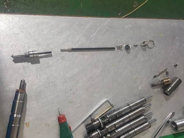

Daca nu ai necesarul la indemina,asa la ochi,piulita de la solenoid o stringi la 30Nm,dar retine,nu iti recomand sa faci asa ceva cu motorul pornit,risti sa ramina acul din duza ridicat,si topesti pistonul.
Nu stiu ce injector ai tu in masina,zici ca e de 1,6 Tdi,eu lucrez cu alte informatii,de genul injector siemens-vdo-continental numar de referinta 03L130277B si nu stiu daca e cazul tau.

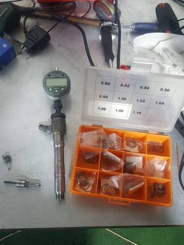

Fiecare injector,si fiecare piulita,se stringe dupa datele fabricantului,si nu sint aceleasi pentru toate referintele de injector.Ca sa iti faci o ideie,jocul axial al sferei,in cazul de fata al butoiasului,ca nu stiu cum sa-l numesc in romana,este de 0,030....0,040mm,asta e un exemplu asa,aiurea,ca sa intelegi cit de minuscul poate fi,adica ce face ala cu simulatorul,dar se poate face cu comparatorul la rece,masurind distanta dintre piese,si punind o saiba hexagonala cu grosimea necesara.
Daca nu ai saibe de diferite grosimi,comparator,si informatia necesara,nu poti realiza aceasta operatie.
La final injectorul trebuie probat in bancul de probe si urmarit sa dea cantitatile cerute de fabricant,in testele specifice,relanti,preinjectie,emisii,maxima,retur.
Sa revenim ...Prima proba intr-un injector siemens,este cea a ,,bobinei" care trebuie sa dea 200kohmi (170...200) la 110volti si sa nu dea la masa niciunul dintre pinii bobinei.
Daca rezistenta este corecta in ,,rece" se probeaza si in presiune,adica in bancul de probe,findca poate face scurt circuit in bobina cind este in presiune.
La rece,se poate masura cu un ohmetru sa dea 170...200kohmi,si daca nu se schimba injectorul.Asta este o proba sa zicem de maidan,dar daca rezistenta este mic in rece si fara tensiune,sigur nu va merge nici in conditiile de test specifice.

Daca nu ai simulator,iti trebuie ce vezi in poza a doua,verifici distanta electromagnet,apoi distanta din injector,si intre ele pui o saiba de reglaj hexagonala cu dimensiunea care rezulta ca diferenta.Injecteaza mai mult,pui saiba mai subtire,injecteaza mai putin,saiba mai groasa.

Salut,probabil ca prietenul ala al tau,viziona partea in care poate vedea cind un inyector da sa zicem -1 sau +1,2 la reglajul injectoarelor si in functie de asta mai stringea sau mai slabea piulita la injector.Mi se pare un mod de lucru interesant,buna ideie,masina de diagnoza va arata ca toate merg in parametri,dar oare asta este realitatea??
In afara de cantitate,un injector trebuie sa pulverizeze intrun anumit unghi,si cel mai important,din el sa iasa combustibil sub forma de gaz,nu lichid.
Actionind asupra piulitei ,,bobinei" se obtine doar o alta cantitate injectata,dar nu influenteaza unghiul si forma sub care se afla combustibilul,gaz sau lichid.
