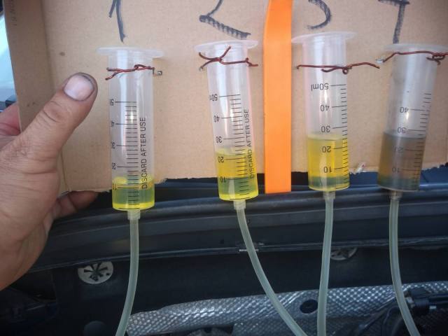

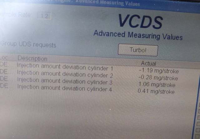

Buna ziua.As dori sa stiu si eu care injectoare sunt mai uzate?Datorita compensatiilor cu diferente majore, am hotarat sa fac testul de retur cu "eprubeta" comform manualului de reparatie.Masina este octavia 3 1.6 tdi clha.Pun doua poze,una cu compensatiile si una cu cantitatea de motorina.La injectorul 4 motorina din seringa este murdara de ulei uzat si de acolo este si motorina mai murdara.Multumesc.
Modificat de liviu242006
vlahdacoroman
Ai testat supapele de retur(care sunt ok)de la injectoare ,nu injectoarele in sine...
Injectoarele sunt bosch si le testezi pe un stand BOSCH,acolo poti vedea flow-ul ,timpul de comanda,cantitatea injectata,si daca elementul piezo nu e strapuns.

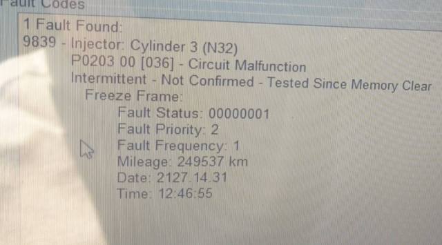

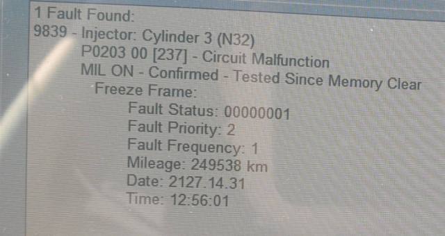

Azi mi a picat primul injector,  prima data a dat eroare acum 2 ani si aproximativ 25 000 km.
Ma puteți ajuta cu un sfat, nu stiu cum e ok sa fac, sa înlocuiesc doar injectorul stricat cu unul nou, va merge cu 9970?
Sau sa cumpăr unul tot model vechi SH?
Mulțumesc!
Da, nou o sa fie ok. Dupa montaj, trebuie scris cu vcds sau odis
