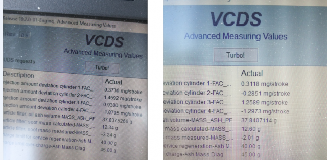

Dupa ce mi-a murit injectorul 4 l-am inlocuit cu unul din seria noua, l-am codat si pornit motorul. Nu apare nicio eroare, motorul ruleaza in 4 cilindri doar ca trepideaza mai mult decat inainte si nici sunetul lui nu e cel mai bun.
Deci, momentan am injectoarele 1,2,3 vechi si 4 nou.
Valorile injectoarelor sunt proaste:
Ce imi sugerati sa fac? Adaptarea cantitatii minime injectate ar ajuta?
Eu aș pleca la un drum unde să folosesc frâna de motor mulți km.
inlocuieste urgent injectoarele  123 sa nu o patesti mai nasol....adaptarea cantitatii injectate se face in alte cazuri,iar  la ultimele softuri se face automat!
1 si 2 deocamdată. 3 compenseaza

Valorile de mai sus erau imediat dupa inlocuire cu motorul rece.
Dupa un drum de 10km si motor cald se pot observa valorile din clipul de mai jos. Mentionez ca versiunea de soft este 8789. Am observat ca dupa acest drum au mai scazut trepidatiile putin si dupa ce sta putin la relanti isi schimba sunetul ca si cum s-ar regla ceva sau nu imi dau seama ce face. Deviatiile pe inj 1-2 nu au deloc legatura cu cele de pe 3-4?

Ai solutia deja..schimba 1 si 2 cu monitorizare pe 3 si inlocuit pe viitor.
3 si 4 compenseaza pe 1 si 2...ai primit deja al treilea raspuns la dilema ta.
Eu personal recomand toate 3.

Revin cu un update la problema de mai sus cu injectoarele 1-2-3 vechi, 4 cel nou cu seria S.
Dupa 100 de km de mers in oras si folosit frana de motor, am urmatoarele valori. Capturile sunt dupa 2 drumuri diferite, motor cald. In afara de acel trepidat la relanti nu simt nimic neobisnuit.
Ce ziceti, sa schimb si injectoarele 1-2? Cum as putea sa mai reduc din trepidatii?
Injectoarele 2 și 3 par că au deviații mari, peste 1. Dacă tot vrei sa schimbi, astea 2 încearcă prima dată.
