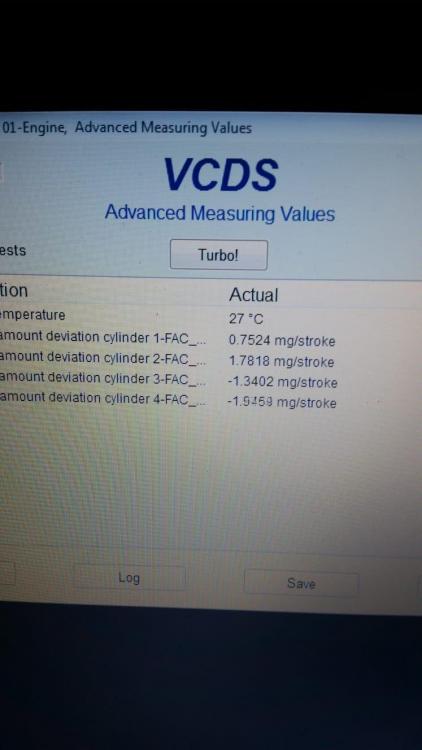

Ieri am pus pe cilindrul 2 un injector de la un prieten care avea valori in jurul lui 0 la el pe masina.Sa fac adaptarea la cantitatea minima injectata din vcds sau merg la cineva cu odis?(am schimbat saibele de foc,oring-ul si acel surub de prindere a bridei si am facut 100 de km aproximativ)
Asa aratau valorile inainte sa umblu la ele.(ultima poza)
Injectorul meu de pe cilindrul 2 l-am pus pe cilindrul 1 si cel de la prietenul meu pe cilindrul 2.Trepidatiile se simteau si inainte si in prezent(kit-ul de ambreiaj + volant a fost schimbat)

injectorul tau e de schimbat.. de la el sunt trepidatiile
Cu injectorul asta masina trage mult mai bine.Nu are relevanta ca nu am parcurs ceva km cu masina?
Am sa il schimb iar si revin cu niste valori.Multumesc!

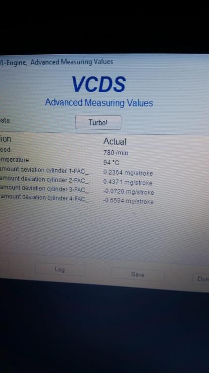

Verifica daca a aparut 0 in coada codului,atunci s-a facut adaptarea .La valorile postate initial ce simptome avea? Nu arata foarte rau. Daca schimbi un injector le destabilizeaza si pe celelalte.
Da,a aparut 0 in coada.La valorile initiale avea o trepidatie la plecarea de pe loc si zgomot la rece.

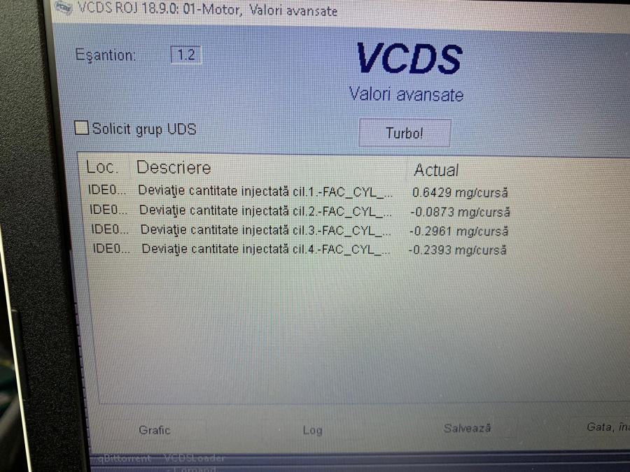

Am schimbat iar injectorul de pe cilindrul 2 si asa arata valorile dupa aproximativ 250 de km.Zgomotul metalic se aude foarte rar cand e subturata si in mers le aud cand incerc sa urc turatia de la o turatie constanta.
Daca le fac o adaptare la cantitatea minima injectata rezolv ceva?
sebastian stefan
Vei avea neplacuta surpriza ca masina sa mearga mai prost pana vor fi reinvatate de catre calculator.

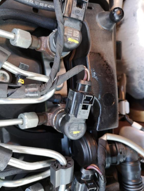

salutare! o parere avizata,injectoarele sunt ale masinii originale sau or fi fost schimbate in Olanda?
momentan nu am nici o problema cu masina,sunt doar curios pentru ca am verificat online si masina are soft ul dieselgate.
sebastian stefan
Ce an de fabricatie e masina? Injectoarele sunt din 2012 ianuarie.De ce au semnele alea galbene? De obicei sunt semne ca au fost din dezmembrari sau au fost la reconditionat

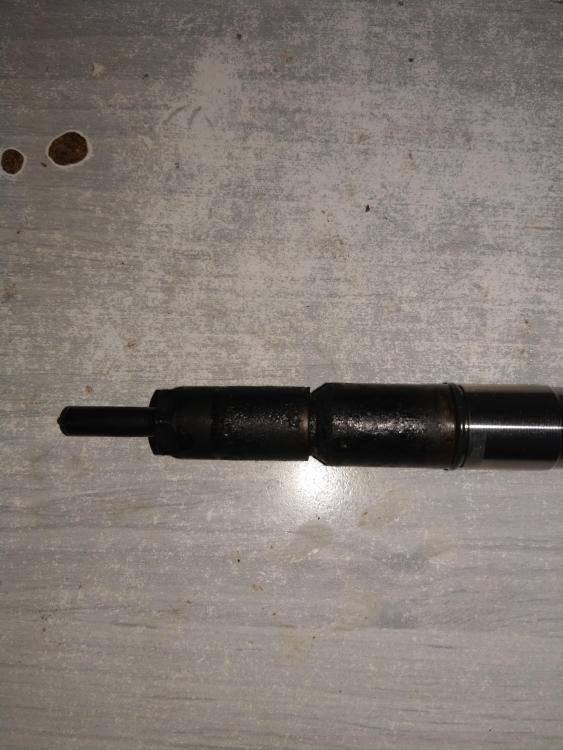

Buna seara, am tot avut probleme cu injectoarele, cod motor CAYB..ce am remarcat la schimbarea injectoarelor, 1 si 2, astea au fost schimbate dar degeaba, am observat ca desi s.a mers cu ele 3 km cand le.am scos, in partea de jos aveau calamina de am ramas perplex...banuiesc ca nu e in regula si vreau o explicatie de la cineva, multumesc pt raspuns.
Modificat de Euinsumi
sebastian stefan
Daca puneai o poza puteam aprecia daca era exagerat.Se depune pe ele si dupa cateva minute de functionare.
Modificat de R_a_z_v_a_n
@Euinsumi Injectorul nu trebuie sa arate ca in imagine nici dupa 100.000 km daca a fost respectata procedura de inlocuire.
sebastian stefan
La cum arata injectorul e clar ca saiba nu a etansat.E recomandat a se schimba la fiecare interventie.
