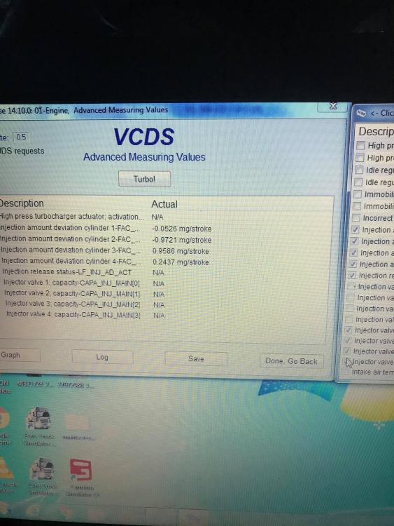

Buna seara , nu am reusit sa imi dau seama care ar trebuii sa fie valorile corecte la astfel de test . Am 2 injectoare 2-3 care mustesc motorina pe la piulita aceea de sub mufa .
multumesc

  On 16.01.2019 at 19:56, VipCipy a scris:
multumesc
Expand
problema mai mare pare motorina care musteste,valorile nu sunt de speriat
