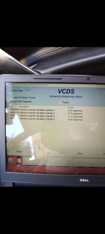

Cum stati cu valorile pe injectorul ala? ca la mine e singurul care e pe + cu valorile

Multam Al... si ca valori bune in ce marje ar trebui sa se incadreze? E ca la vechile PD, unde o valoare mai mare pe + e rea? Sau cum sa faci interpretarea?
+- 2.25
Am parcurs saptamana trecuta ~1300km extern si consumul e ok la drum lung 5%, cred ca doar in oras se duce in 8.5 si ramane la relanti pe 0.6 cu motorul cald.
