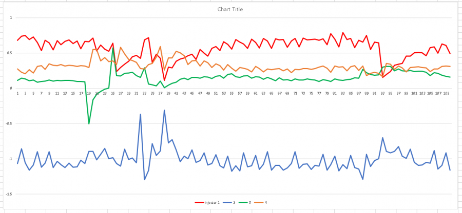

Salut colegi, am facut un log pe injectoare la cald in mers, pe moarte injectorul 2 sau 1 ?
doar injectoarele pot fi de vina ? alti parametri cum ar fi compresia diferita pe cilindri nu pot afecta valorile de pe injectoare ?
vorbim de "celebrul" CAYC binenteles ...
Cele cu +. Cu cat mai mare valoarea, cu atat mai "dus" este. A inceput sa bata? ca nu arata asa rau...
nu bate, nu scoate fum, totul bine ... deocamdata.
deci injectorul pe minus compenseaza pe celelalte ?
de curiozitate am comparat cu alt CAYC si lafel injectorul doi e singurul care e pe minus in jur de -1 ... ciudat.
azi am mai avut ocazia sa ma uit si la un 2.0 CBDC 81kw  si vreo 200k km, am ramas masca de ce valori f aproape de 0 are pe toate ...
Modificat de geo999
Nimeni nici o idee in legatura cu postul meu de mai sus? Intre timp am facut o scanare si cu varianta VCDS originala (engleza), banuind ca unitatea de masura a fost gresit scrisa in program la traducere. Dar nu, si acolo imi da aceleasi valori, tot in microsecunde in loc de miligrame! Ceata! Si nu cred ca pot fi valori cu unitatea de masura eronate fiindca ar insemna ca la cilindrul 2 am in loc de injector o bata de cioban! :)  In mersul motorului nu se aude si nu se simte nimic deosebit. La motorasul asta  (CFWA) cat o cutie de chibrit s-ar simti puternic malfunctia unui cilindru!
