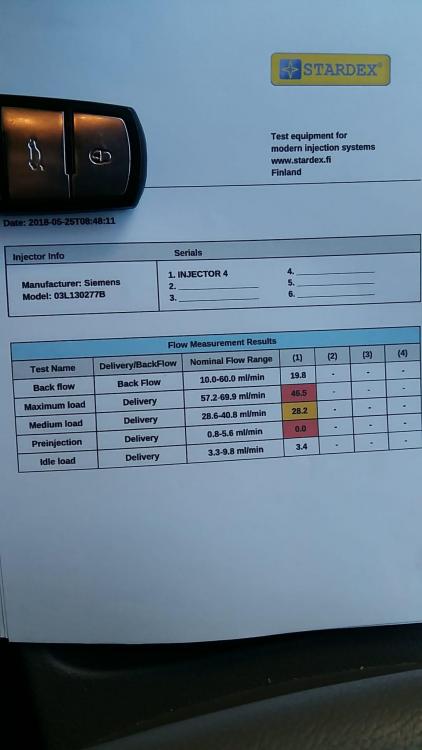

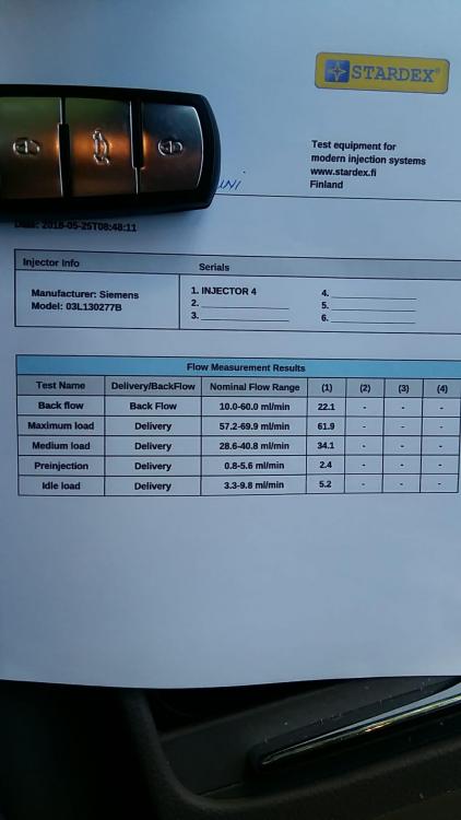

inainte si dupa exemplu injector nr.4

-din datele de mai sus prima poza spune ca e subdebitat.. in a doua sa mai "dat drumu la motorina"    ...nu aveai probleme de element piezo...
-in tabel sunt niste parametrii intre maxim si minim (range) cat de bine ajunge in sarcina maxima si cat de putin e capabil sa injecteze in iddle si la sarcini mici nu putem sti.
ca idee vezi la cat face regenerarea ... cat de "curat e motorul"
-daca ai valorile de la testarea electrica a piezo posteaza te rog
Ps: personal la masina mea si la multe alte cazuri vazute ,  elemetul piezo a crapat pur si simplu / injector in scurt,  imposibil de reparat (sa plecat cu platforma)

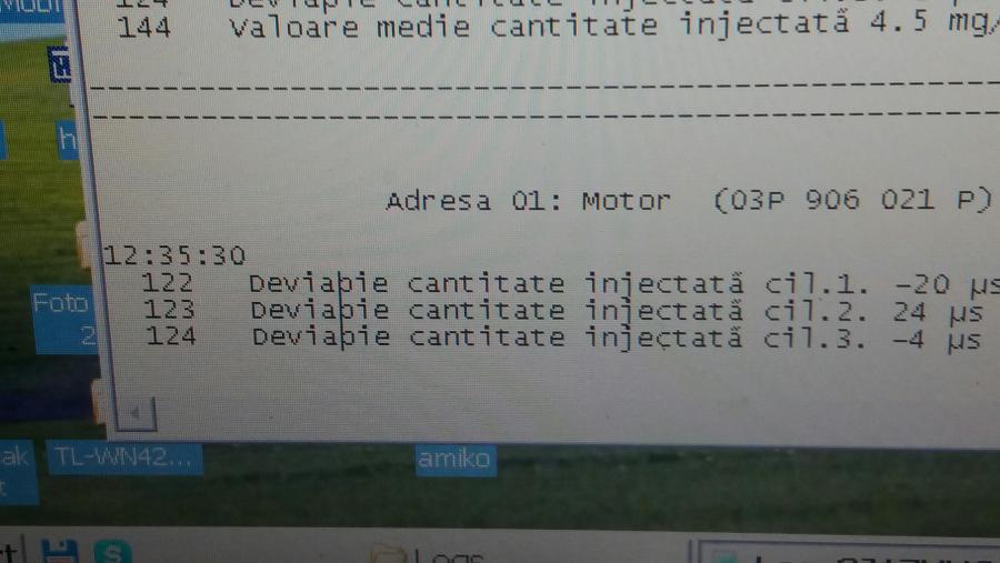

Poate ma ajuta cineva ca eu nu mai inteleg nimic. Masina merge ok dar am zis sa vad si eu cum stau cu injectoarele. A reiesit ceea ce vedeti in poza! Am cautat in toata lista de valori ce pot fi citite dar nu am am gasit altceva care sa dea deviatiile de injectie. Dar aici imi da deviatia in  microsecunge si nu in mg cum vad in postarile de aici. Ce fac gresit? E ceva setare care nu am facut-o? E vreo formula de conversie?
