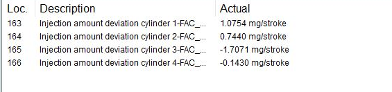

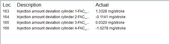

Am si eu un Golf 6  1.6 TDI din 2010 si in ultima vreme nu e o masina prea placut de condus. La plecarile de pe loc se aude acel rontait de injector si trebuie sa fiu foarte atent pentru ca altfel moare motorul.
Sa nu mai spun de plecarea din rampa, unde lucrurile sunt cu mult mai dificile. Din cate am observat simptomele sunt mai pronuntate cand afara sunt temperaturi ridicate.
Am facut niste masuratori pe injectoare cu VCDS si rezultatele  sunt urmatoarele:
Cu motorul la 90 de grade si toti consumatorii opriti:
Cu motorul la 90 de grade si toti consumatorii porniti:
Credeti ca ar trebui sa iau in considerare schimbarea vreunui injector ?  Mentionez ca masina are  100k KM rulati.

@florentin.lupascu injectorul numarul unu este defect....   din pacate e posibil si restul sa nu fie ca la "zero km"
iti recomand daca bugetul permite sa le schimbi pe toate.  .. unde a "stat" masina cu un numar atat de mic de km?

@bob7 Multumesc pentru raspuns. Masina nu a "stat" neaparat. Am cumparat-o prin 2014 cu aprox 45.000 KM in bord de la un dealer din Bucuresti si apoi am facut in medie cam 12-13k pe an cu ea. Acum nu stiu daca am avut eu ghinion sau km nu sunt cei reali pentru ca am schimbat deja EGR-ul si injectoarele vad ca au inceput deja sa se duca.
Revenind la partea cu injectoarele, nu prea as vrea sa le schimb pe toate daca nu este absolut necesar (nu sunt chiar ieftine).
Crezi ca masina ar trebui sa functioneze mai bine daca schimb doar injectorul 1 cu modelul nou care se termina in S si le las pe celelalte ?
Ce ma ingrijoreaza este ca am sunat la un service  si mi-au spus ca ar fi bine sa merg la reprezentata pentru ca ei nu au reusit sa repare nicio masina ca a mea cu probleme de injectoare. Ba mai mult masina a mers mai prost dupa ce au schimbat injectoarele.
Multumesc !
da se schimba numai la reprezentanta sau la cineva care are trusa VAS pentru a curata tecile..... citeste tot topicul o sa fie mult mai clar ce ai de facut.... daca nu vrei sa le schimbi pe toate macar schimba perechea ... sunt legate cate doua 1-2 si 3-4 .... in cazul in care schimbi doar inj 1 si pica 2 trebuie sa il dai afara iar pe 1 ...e pacat de munca..
