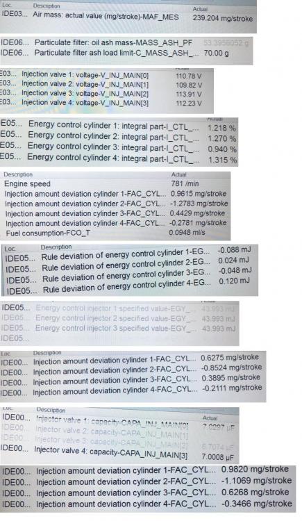

Pana acum am bagat in ea doar aditivul de la Sonax, cat timp am stat prin Germania am folosit produse de la ei si am fost foarte multumit. Am zis ca rau nu are ce sa ii faca, asa ca am luat un flacon si l-am turnat in rezervor.
Azi dimineata, dupa ce am mai mers ceva km duminica, am pus iarasi tester-ul pe ea si am avut valorile ca in filmuletul de mai jos.
Sunt totusi curios ce se va intampla dupa ce voi mai consuma motorina fara aditiv in ea, vor ramane valorile la fel sau vor creste si vor fi ca inainte? Ramane de vazut ...
Pana una alta, eu unul ma declar multumit:
Apropo, sper sa nu creada cineva ca fac reclama la vreo marca anume de aditivi, ca lucrez pentru ei sau mai stiu eu ce bazaconii. Indrumarea am primit-o pe privat de la un user care imi recomanda Metabond. Fiind weekend nu am gasit Metabond asa ca am incercat cu Sonax.
Am pus si un log .CSV daca cineva vrea mai multe detalii.
Cu respect,
Robert

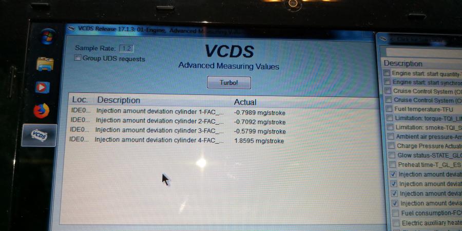

Cine poate arunca o privire la injectoarele mele pe o Octavia 2012?
Mersi
Salut
Injectorul 4 valoare foarte mare,e de schimbat,ai verificat cu motorul cald?
Cu motorul cald mai scad valorile cu 0,2.
La cât ma pricep eu din experienta celor de aici, 1 și 2 ar fi cauza pentru care sta 4 asa sus. ?
Modificat de BiCos
