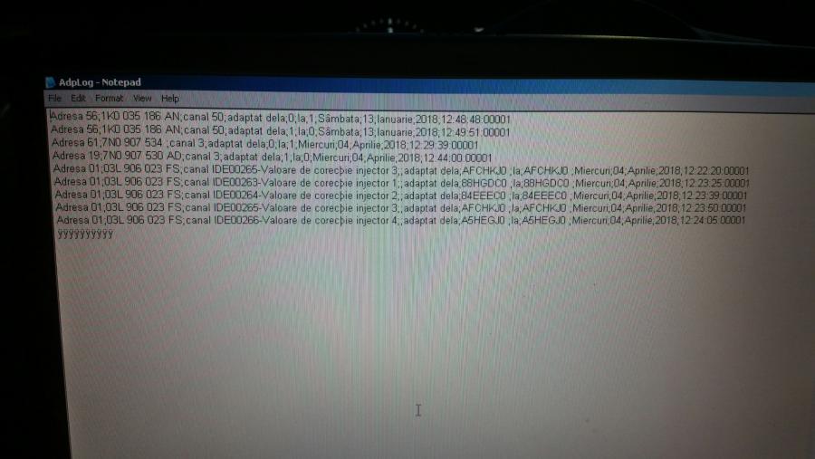

Am facut acel autotest dar degeaba tot asa merge... intradevar acel counter e pe 0... pe 21 luna asta o sa am un drum de vreo 1400km si vom vedea daca se vor ajusta din nou pana atunci rabdare... o sa atasez si o imagine cu documentul din debug cand am facut adaptarea (ultimele patru randuri din imagine sunt incercarile de a rescrie injectoarele in speranta ca vor revenii la normal.)

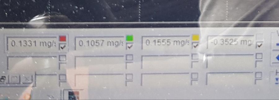

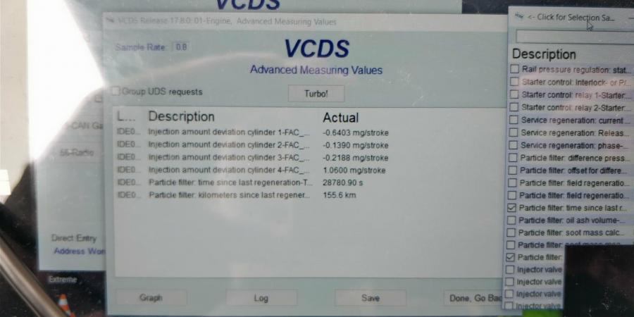

Salutare , imi cer scuze daca deranjez , as dori sa stiu cat de bune sunt valorile injectoarelor , masina e golf 6 1.6 tdi 2012 am facut masurarea la un interval scurt de timp ambele cu motorul la 90 de grade , mentionez ca folosesc doar motorina rompetrol mai mult cea de 55 , atasat mai jos video . Multumesc
PS : In primul video am alimentat cu motorina efix 51 iar in al doilea cu efixs 55 asta in cazul in care ar putea influenta valorile
video-1524350266.mp4
video-1524350317.mp4
compensatia pe Injectorul 3 este cam mare in video 2.
@nituandreiiinjector 3 de schimbat urgent.
