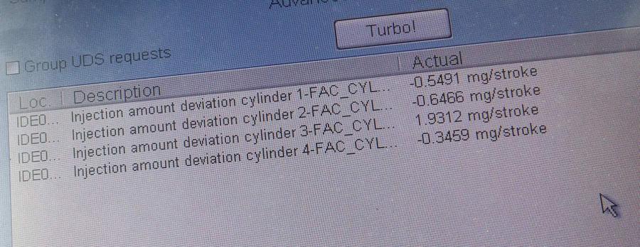

la inj 3 sa dus elementul piezo ca de obicei.
la 75 000 km CAYC ? si cu probleme la injectoare ? ....nu sunt 175 000 km reali?
inj 3 a cedat pentru ca il compensa pe 2 care nu a fost schimbat la timp asa cum arata graficul

In alta ordine de idei, cand te uiti la injectoare la ce te uiti, le masori impedanta sau corectiile.
La impedanta la rece corectii,  asta pana sa inceapa sa dea erori . Au fost cazuri cand cu eroarea de circuit malfunction nu a mai plecat injectorul si sa chemat platforma... Eu nu as pleca din oras cu  masina .

Cand am luat masina nu mi s-a parut nimic in neregula, dar dupa o luna de la cumparare a inceput sa vibreze la relati( nu oscileaza turometrul, doar se simte vibratie). I-am facut un test si am gasit la injectoare valorile astea ( injectorul 3 se ducea pana la 2.7). Din cate am citit eu pe net asta ar fi posibila problema, dar nu e sigur 100%. Tin sa mentionez ca are o vibratie deranjanta si cand sta subtura in treaptele 5, 6, 7 ( la 1000-1100 turatii) si daca nu accelerez destul de tare sa dea inferioara, se aude un tacanit metalic.
Imi puteti oferi o parere?
Multumesc frumos!
Pare ca trebuie inlocuit injectorul /injectoarele
Daca inlocuiesc doar injectorul 3 nu afecteaza cu nimic?
Se pare ca nici nu compenseaza cu inj 1.
Salut , am o skoda octavia 2 1.6 cayc si astazi am schimbat injectorul 4 cu unul nou. L-am scris cu vdcs-ul si imi tremura masina la relanti si se aude un rontait in mers . Este posibil dupa un numar de km sa dispara aceste simptome ? Ce de la service asa mi-au spus . Multumesc.
Injectorul 1 ( 1.3 )
Injectorul 2 (0.8)
Injectorul 3 (-0.8)
Injectorul 4 (-1.4)
Injectorul 4 este cel.care a fost schimbat. Multumesc

Mai ai de inlocuit nr 1 si probabil restul
