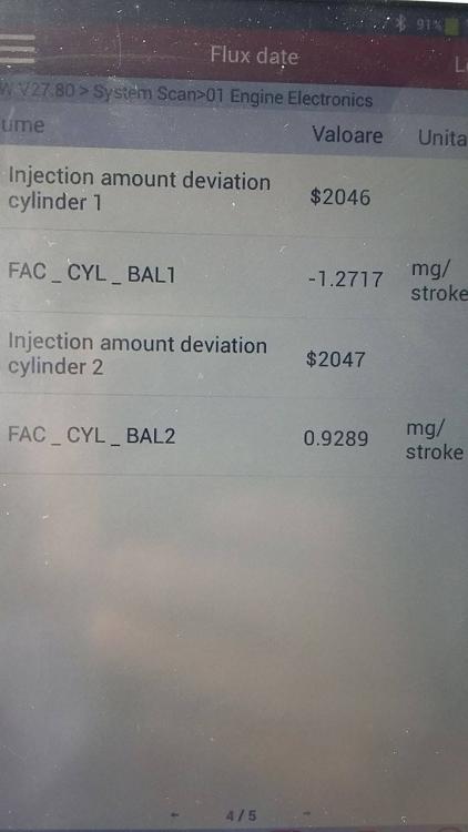

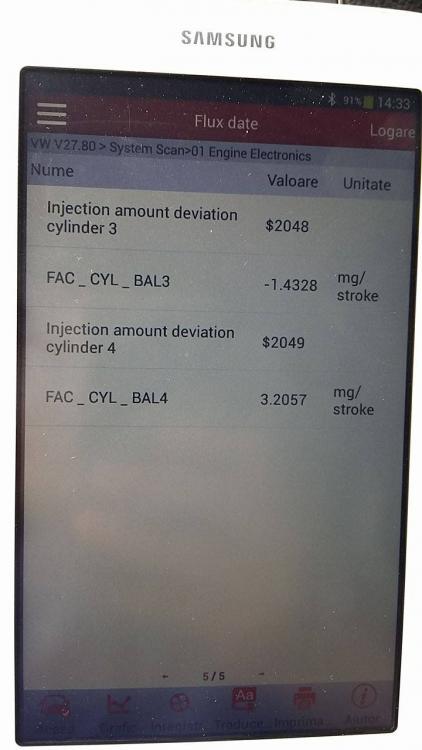

Salutare astea sunt valorile injectoarelor - passat b6 2010 100.000 km 1,6 tdi cr , motor CAYC.
Dimineata la pornire balbait relanti.
Dupa 2-3 minute maxim 1 km valorile revin spre normal balbaitul dispare .
Regenerari dese 300 km .
Ce este de facut ?
Multumesc .
Problema e la injectorul 4 ,muta-l pe 3 si daca se muta valoarea mare trebuie inlocuit
