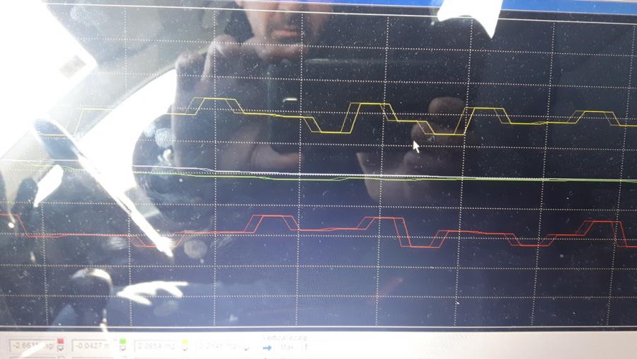

Update: In urma unei diagnoze complete, singura problema a rezultat pe injectorul nr. 4. Va atasez logurile.
Voi reveni cu un update dupa ce voi schimba acel injector.
Multumesc @bob7 pentru diagnoza si sfaturi! Recomand.

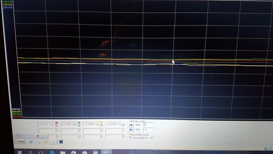

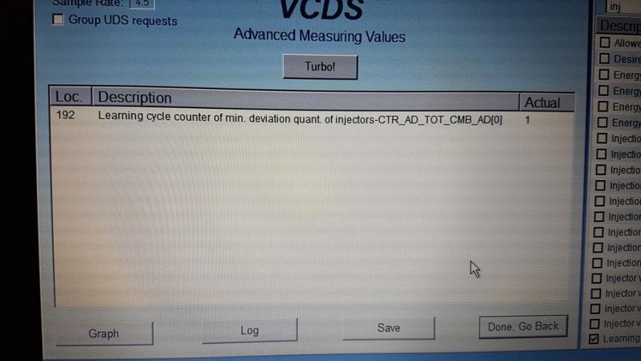

Am reusit sa fac vreo 330 Km de cand am schimbat injectoarele. Concluzii:
Counter-ul de invatare s-a incrementat dupa mai mult de 100 KM (cred ca erau chiar 200+), vezi poza 1_Counter.jpg
Dupa invatare corectiile arata bine, vezi poza 2_Corectii_noi.jpg . Cred ca in acest moment pot considera ca toate injectoarele sunt OK.
Sunetul metalic a disparut imediat dupa schimbarea injectoarelor, dar a inceput sa reapara (poate inca nu la fel de pronuntat ca si inainte, dar cred ca va fi la fel peste cateva sute bune de Km).

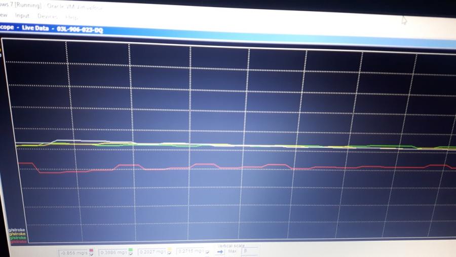

Cred ca doar un singur injector era cu probleme, iar unul il compensa, ceea ce inseamna ca am trei injectoare care s-ar putea sa fie OK (vedeti pozele fostele corectii). Cine stie sigur ca are praf injectoarele si vrea sa le probeze pe fostele mele injectoare, sa imi trimita un mesaj privat. Problemele la injectoare se manifesta prin oscilatii semnificative la relanti ale turatiei motorului si un sunet de parca merge motorul in "3" (asa am vazut in majoritatea filmuletelor de pe youtube, postate de oameni cu probleme la injectoare). Oarecum se suprapune cu simptoamele date de un EGR defect, cand deobicei motorul porneste mai greu si chiar se opreste dupa pornire.
