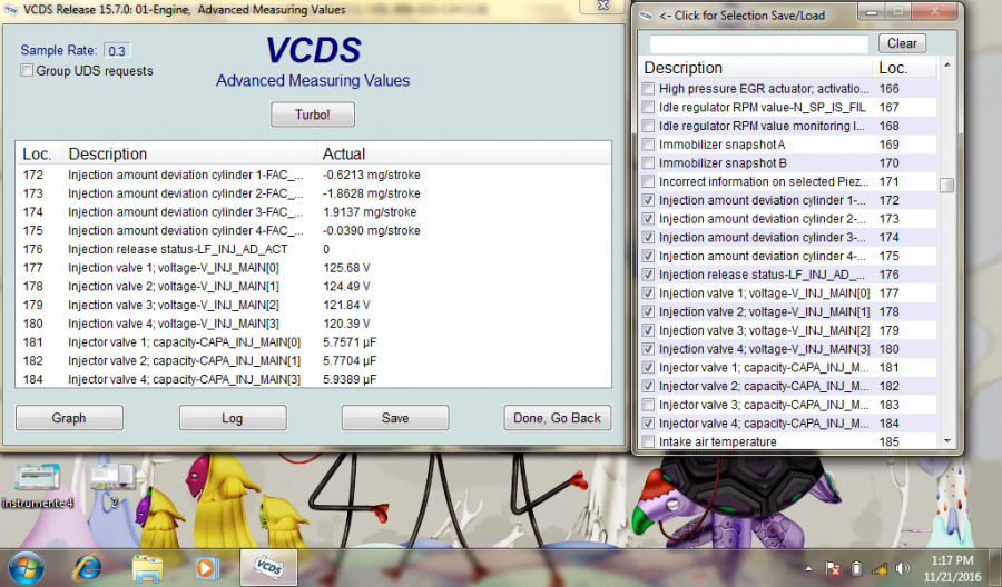

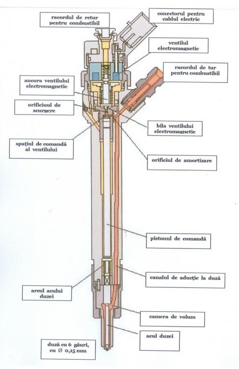

Asta din poza e piezo sau e cu solenoid ?
Cum l-ai sters din ECU mai exact ?
i-am pus codul vechi:)
merge mai bine,porneste mai usor,nu intrerupe,deocamdata

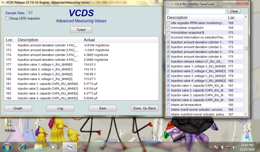

Am si eu o trepidatie ,destul de puternica la ralanti. Daca accelerez la 2000 rot ,chiar si cu motorul rece, arata ca in poza 2.
Dupa ce se incalzeste motorul, trepidatia dispare.
Pot sa merg asa sau e cazul sa schimb ceva injectoare.

probleme in cilindrul 3, posibil injector defect sau alta problema pe cilindrul respectiv, cel mai probabil injector defect. masoara si impedanta la inj 3 asa cum am descris in posturile de mai sus.

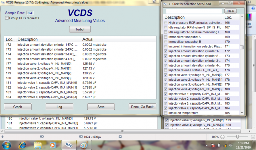

Se pare ca a mai aparut o problema, mai grava sau nu, nu stiu.
La rece injectorul 4 lucreaza bine, la 90 de grade nu. Curios e ca injectorul 3 face exact pe dos.
Cer amandoua inlocuire? Multumesc

Injectorul 3 este injectorul de referinta,el este cel care are probleme mai dese la 1,6 cr.
Injectorul 4 doar compenseaza pe 3,valorile cu plus sunt cele aiurea,adica acel injector injecteaza mai mult,iar pentru un echilibrul injectorul din cilindru tandem va trebui sa echilibreze,adica va injecta mai putin.
Pune oringuri bosch,schimba si suruburile,regleaza dupa elsa.
Eventual,schimbi 4 cu 3 si apoi vedem ce valori au.
Masoara compresia, sa vedem ce valori ai.
Daca totul e ok dupa,inseamna ca 3 e dus.
