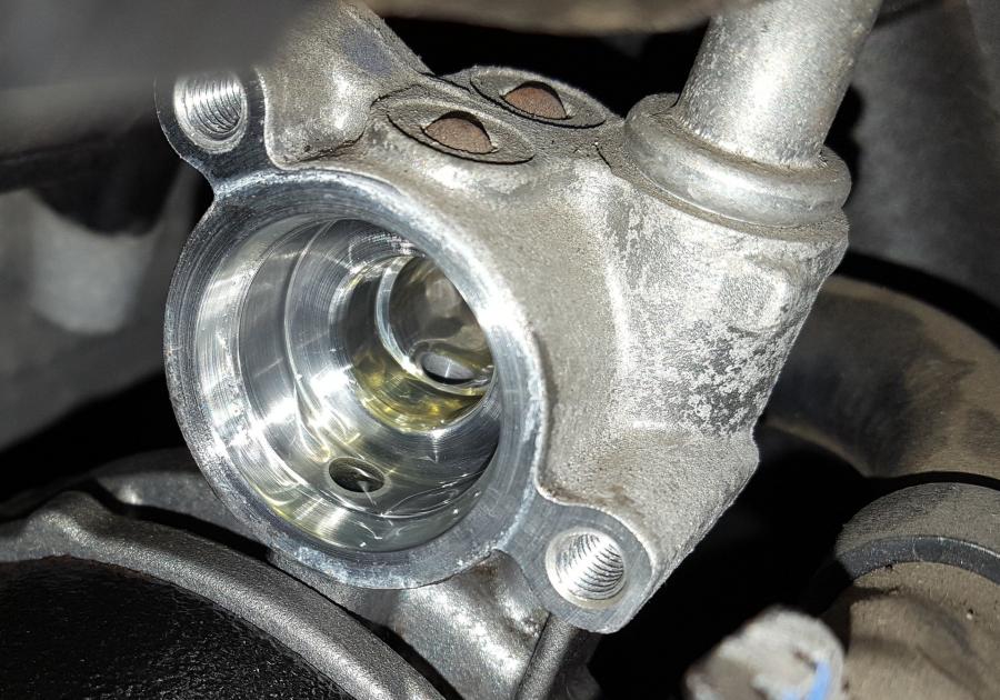

Am desfacut ventilul de la pompa si nu am gasit pilitura, deci implicit colmatarea injectoarelor a fost facuta cu mizerie din motorina. Mentionez ca obisnuiesc sa schimb filtrele si uleiul cam pe intre 12k-15k km.  Voi reveni cu detalii legate de starea injectoarelor.
