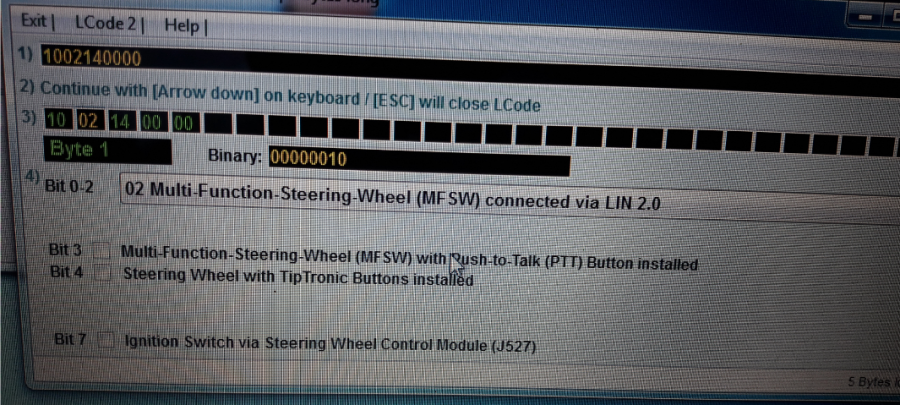

Salut spido. Da , ma gandeam ca e problema de codare insa nu imi dau seama cum trebuie codat corect.
Am postat poze cu codarea pe fiecare byte poate ai idee unde este gresit. Ms frumos de raspuns
Bifeaza byte 1 bit 7 si salveaza.
Daca bifez byte bit7  ramane aceasi problema insa imi da si eroare pe  16 ignition starer switch terminal s short to plus si short to short to gnd.

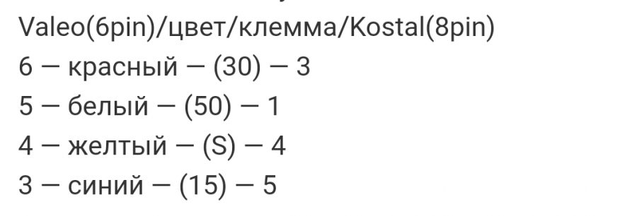

Eu am adaptat cablul de la ignition starter ce venea de la contact la colana de calculator veche la cea noua, dupa o schema de pe forumul rusesc .probabil de aici este eroarea si problema cu navigatia
Adica ai trecut de la spira 549 la 569?
Daca ai eroare de terminal S ..e o problema de contact..partea electrica defecta.
Am trecut de la 569c  midline la 549b high. Am schimbat calculatorul de comanda, manetele si suportul de plastic pe care vine si contactul. Mai trebuia sa mai schimb cablul ce se conecteaza la un cap la mufa ZAS a calc de comanda si celalalt la contact, insa l am modificat dupa o schema de pe un forum rusesc.
Cred ca totusi sunt ceva probleme cu contactul..partea electrica.Lasa bifa cum ti-am spus..chiar daca ai eroare de terminal S..si cauta sa inlocuiesti  contactul.
