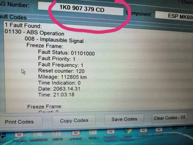

Am si eu urmatoarea problema:
ABS, ESP nu functioneaza, martori aprinsi, asa am cumparat masina ... un Golf 6 , 1.4 TSI, 90 KW, fabricat 03.2009.
Am mers la un mecanic si mi s-a spus ca ar fi unitatea ABS defecta. Nu am gasit la dezmembrari codul 1K0907379CD, dar citind pe forum si la
sugestia mecanicului, am luat o unitate cu terminatia BJ si partea hidraulica  DE.
Problema e ca nu o poate coda cu codul de pe pompa originala. Aveti vreo sugestie ca sa ies din incurcatura? Poate fi pompa cumparata
incompatibila cu masina? Sau poate e defecta si asta?

Nu am decat poza aceea cu rezultatul testului. Pompa veche e pe masina, deci cred ca se poate face o diagnoza si sa aflu codingul ei.

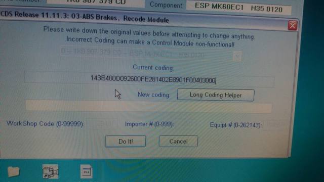

Cel mai bine, intra cu vcds ul pe 03 abs si posteaza coding ul.
Pe acesta il utilizati la codare pompei noi...sh... de regula, daca acesta are coding mai lung, se adaugă 00 la sfarsit

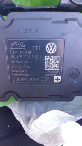

Am revenit la problema mea cu pompa ABS ....nu s-a rezolvat nimic nici cu adaugarea 00 la sfarsitul codului
Atasez o poza cu codul pompei originale, poate imi mai dati niste sugestii...Multumesc!
