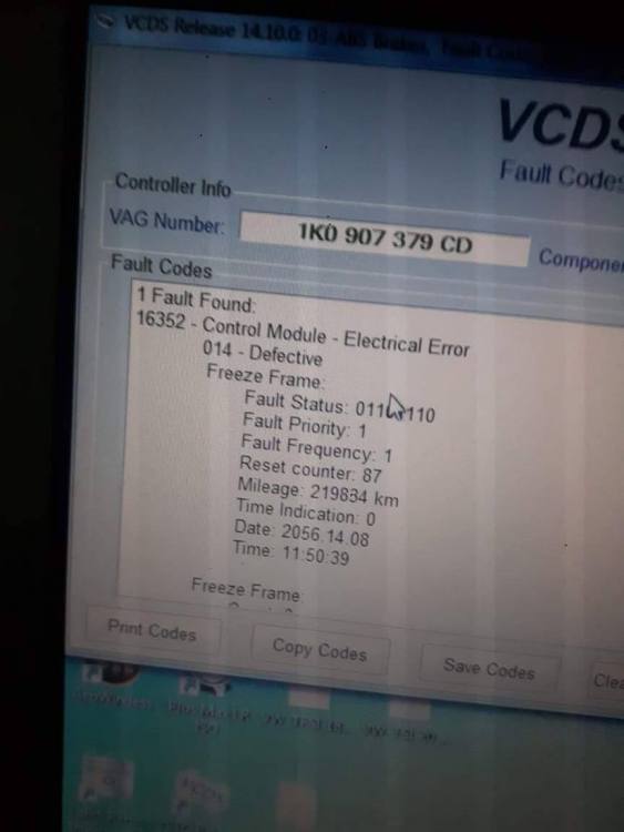

Salutare !  Acum o lună am trecut cu masina (Golf 6, an.2010. 1.4 TSI. CAXA) printr-un râu. Erau -7 grade temp. Dimineata cand am plecat din parcare...La prima frâna s-a aprins ABS.ESP si frâna de mână.Am fost la un electrician, pe tester a spus că modulul ESP defect. Cod: 1k0 907 379 CD. Mi-a  sters erorile, care după 200 Km s-au reaprins martorii .Citind pe aici pe forum...Am fost suspicios ca acel electrician nu a verificat nimic si mi-a dat verdictul doar ca la diacnoza nu comunica modulul ESP cu ECU. Am fost si am facut o diacnoza la repr.Opel.Electricianul de acolo mi-a spus că nu comunica modulul  cu comp.masinii și-mi trebuie modul cod:1k0 907 379 AD. Mi-a sters erorile care la două zile s-au reaprins.ABS functioneaza cand sunt stinsi. Iar cu ei aprinsi masina se comporta normal. De la voi stiu ca pot sa iau 1k0907379 B J +Pompă  1k0 614 517 DE. Dar am găsit un modul  mai ieftin 1k0907379 AC+Pompa 1k0 614 517 DE...Oare este compatibil ? Eroarea de la diacnoza am sa o postez cum o primesc. Vă mulțumesc pt. răbdare!
Imaginea este facuta azi unde am facut revizie GPL...că am uitat sa va spun ca masina are GPL. Dar nu pricep dacă scrie CD...electricianul de la opel de ce ma pus să iau modulul cu AD ?
DiaGnoza.
A zis bine, cand ai eroarea ta, poti sa verifici...siguranțe..cablaj...dar tot la.inlocuit pompa ajungi
A verificat electricianul de la Opel tot...zice el. Dar dacă lua borna bateriei sa verifice mufa modulului, nu-mi potrivea ceasul mașinii cu 2 min. înainte cum era. Am verificat si eu toate sigurantele...masurate ...nu la ochi.Azi au scos băieții de la GPL mufa de la modul. Arată bine dar nu au masurat-o sau sa dea cu spray sa o curețe.
Am venit de la GPL...nu s-au aprins martorii ...dar maine se aprind sigur.Am sunat electricianul si maine ma duc sa probez modulul  1k0907379 AC pompa 1k0614 517 DE .  A mea originală este cu AD... zice electricianul.

Am mai scris si nu stiu unde sa scriu sa vada toti, nu puneti alte module decat cu BJ pe electronica si cu DE pe hidraulica, astea nu se mai defecteaza, cu oricare altele o sa aveti mai devreme sau mai tarziu acelasi defect.
Si nu inteleg cum poate sa vada si sa stearga niste erori pe un modul cu care nu se poate comunica?
Mulțumesc Al Bundy !  Am sa iau cu B J. Da !  asa este, cum se sterg erorile si dupa aceea reapar . Am întrebat azi electricianul dacă o fi de la mufa modulului, intrerupatorul de la pedala frâna sau alte cauze....A zis ca modulul e dus. Merge o perioadă după care da scurt circuit si întrerupe comunicarea. L-am întrebat daca iau cu BJ , mi-l poate coda pe masina ? A zis ca incearca...

Am cumpărat modul+Pompă ABS 1K0907379 BJ...1K061517 DE cu care am fost in service sa le schimb.Tot la service unde mi-au făcut diacnoza si au zis că e modulul defect. După o oră m-au chemat să iau masina ...si ca au facut o resoftare la modul si ca pompa e bună. Cred ca mi-au sters erorile si gata.Am plecat ,am băgat masina pe un drum pietruit si i-am forțat limitele. ABS+ESP funcționau. În următorii 4 Km.s-au reaprins martorii.  Azi am fost la reprezentanta vw și am facut o programare.Cei de la vw au zis ca posibil un senzor da in scurt...după ce le-am arătat eroarea de la diacnoza si le-am spus că am trecut cu masina prin apă de cam 20 cm. si dupa aceea s-au aprins martorii. . Nu stiu ce sa mai cred !Ce mă învățați să fac ? Sa schimb pompa la un mecanic care e liber sâmbătă si după aia să merg la electricianul  particular (care mi-a salvat codul pompei) care a zis ca incearca s-o codeze pe asta care nu e cu AD +BD cum este cea originală?
Deci nu ai schimbat pompa...sa inteleg. Probabil au facut o resoftare....dar in cele mai multe cazuri nu ajuta...tot la inlocuire se ajunge.
Pompa nu am schimbat-o ! Nu cred ca aveau timp, m-au mințit sau poate au resoftat-o. Cred ca au sters erorile si gata. Să scape de mine. Este posibil ca dupa ce am trecut cu ea prin apă...să fi intrat apă la senzori si de acolo sa dea in scurt sau poate mizerie la banda magnetică...?
