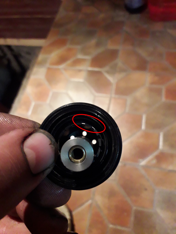

pe un furtun de vacuum, pe langa servofrana.

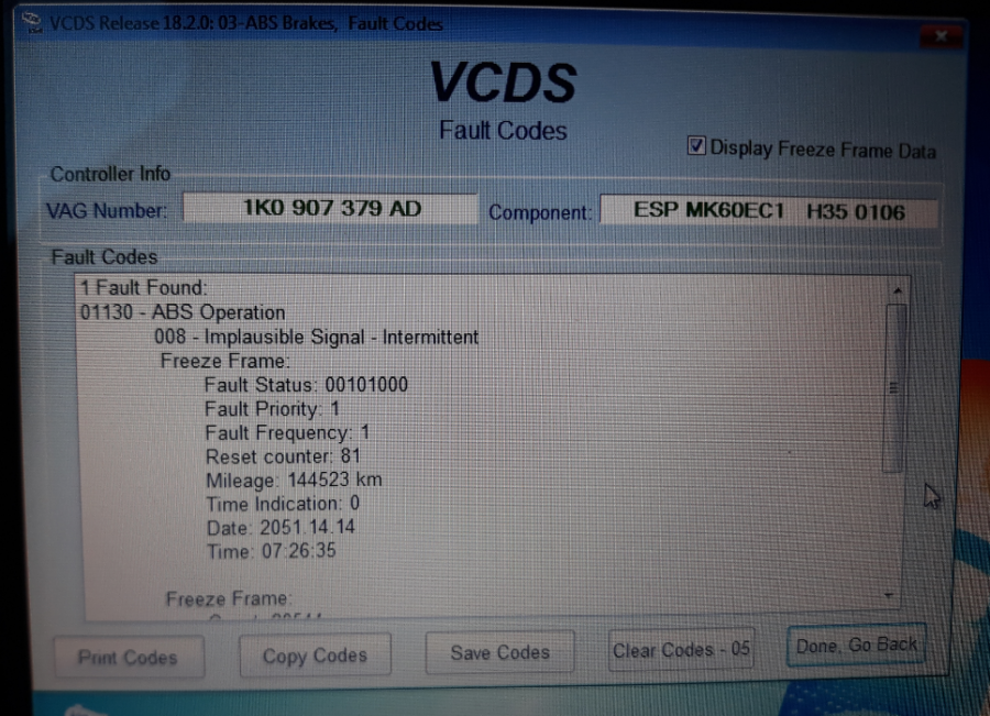

Referitor la problema mea mentionata cateva posturi mai sus 03366 senzor vacuum(martor frana de mana aprins intermitent)..am fost la reprezentanta si ei zic ca ar fi o problema cu abs-ul.
Au verificat si au gasit un recall pt problema asta asa cum a scris vionica79 cateva posturi mai sus.
Mi-au facut update de soft si au spus ca tb inlocuit si modulul/pompa de abs.
Pe langa asta, schimbat lichid frana, aerisit instalatie, test franare etc.
Totalul este 7620 lei, suportat de VW.
Doamne ajuta sa iasa bine.

Problema de recall pentru modulul de ABS nu are treaba cu senzorul tau de vacuum.
Eu v-am spus ce au decis mesterii de la vw euro tehno group.vedem saptamana viitoare dupa interventie ce o sa imi mai recomande.eu le-am explicat cu subiect si predicat problema mea, ei nu si nu ca verifica ei, scaneaza ei etc.
Sper doar sa nu am alte probleme dupa interventia lor asupra masinii.
Modificat de drmusic_19

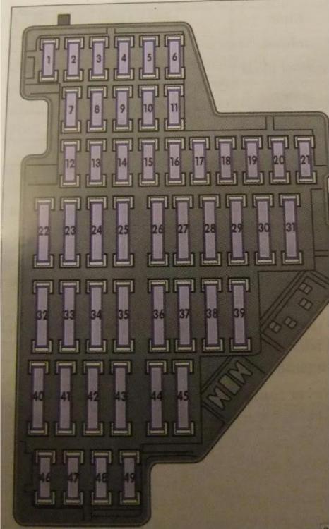

    Buna, am o problema cu siguranta nr. 4 la un Golf VI Variant, 1.6 TDI BM. Mi-a aparut pe cluster mesajul: "Oil sensor workshop", iar in acelasi timp am constatat ca nu mai pot dezactiva ESP si Start/Stop.
    Am verificat sigurantele si am constatat ca era arsa siguranta nr. 4. Am schimbat-o si s-au remediat problemele (mesajul pe cluster nu a mai aparut si ESP, Start/Stop au functionat din nou), dar dupa un drum de 180 km s-a ars din nou. Am schimbat-o din nou, dupa 10 km s-a ars.
    Nu am posibilitatea de a efectua o scanare momentan. Poate cineva sa imi confirme daca schema de sigurante pe care o am (am gasit-o pe net, e de la o Jetta din acelasi an) e buna? A mai intalnit cineva problema? Ce poate fi in scurt de se tot arde siguranta?
Verifica firele de la senzorul de calitate nivel ulei. Este cel de pe baia de ulei. De obicei acolo se intampla sa intre in scurt.

E o problema cu inelul metalic de pe fuzeta stinga spate.De acolo citeste senzorul informatia legata de turatia rotii.
adica, schimba rulmentul - e corp comun

Va salut!
As avea si eu nevoie de putin ajutor in legatura cu urmatoarea problema:
Golf 6 1.4 CGGA 02/2009, modul ABS 1K0 907 379 AD (banuiesc ca e din lotul cu probleme, din ce am citit pe forum, inclusiv pe topicul de G5), cu urmatoarea eroare - 01130 - ABS Operation 008 - Implausible Signal - Intermittent.
Se poate rezolva cu update/rescriere de soft pe modulul de ABS?
Daca nu, inteleg ca ar trebui sa inlocuiesc totul cu 1K0 907 379 BJ modul + 1K0 614 517 DE pompa  - pentru a scapa definitiv de problema. Acest ansamblu este plug-and-play sau necesita si conductele de ABS schimbate / eventual alte adaptari fizice?
Multumesc de ajutor.
