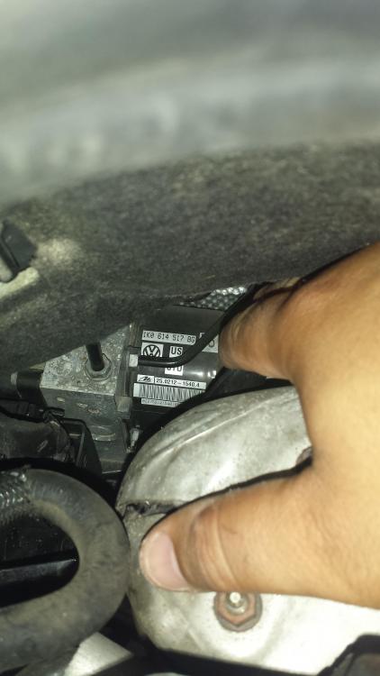

Cu riscul sa ma fac de rusine intreb,asta ii modulul ABS?
DA, ala e.
deci trebuie sa caut exact codul 1k0614517BG?alte coduri nu sunt valabile,intreb pt. ca am gasit exact pt. codul meu de la motor dar modulul abs avea alt cod!
nu are legatura - trebuie sa vezi daca 1k0614517BG are si alte revizii

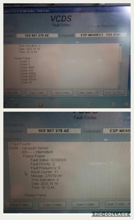

Salutare colegi!
Nu stiu daca am postat unde trebuie problema mea care se manifesta in felul urmator:cand pun contactul se aprinde martorul abs si intermitent cel de la frana de mana (alte pericole) + 3 beep-uri.Dupa ce ma pun in miscare martorul abs dispare celalalt licare in continuare.Nu face mereu, uneori dispare, alteori reapare, insotit intotdeauna si de acel semnal acustic.
Am facut o scanare si a rezultat eroarea aceasta, nu am mai auzit de asa ceva.Am cautat pe net eroarea respectiva dar n-am inteles clar daca trebuie schimbat acel senzor de vacuum sau facut un update de soft, ori problema este din alta cauza?
Voi ce parere aveti?
Multumesc frumos!
Masina este Golf 6 TSI 1.4 CAXA DSG7 daca are vreo relevanta.

verifica firele de la acel senzor de vacuum.
Imi poti spune unde se gaseste?
