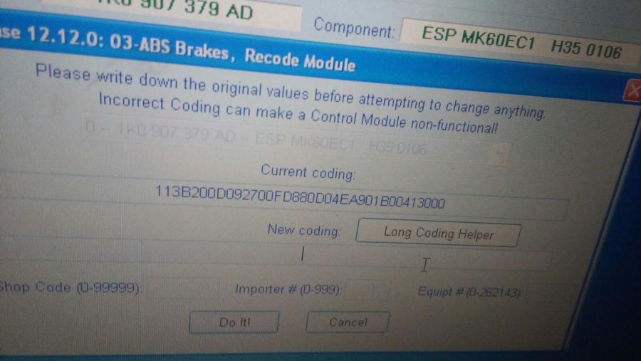

Ai si tu o diagnoza a vechiului modul sa vezi ce codare ai avut ?
Electricianul a facut o poza la fostul codul fostului modul. E un cod format din cifre HEX. Am fi fostul modul, e pus pe masina acum, nu e aruncat.
Daca nu ii dam maine de cap pot face un print daca ma ajuta cu ceva.
Cum sa fie cod in hex la G5 ?
Poate vorbesc prostii
Asta e poza de care vorbeam. Codul ala e hex, dar poate te refereai la altceva.
Ce ciudat ca la masina ta ai MK60EC1, asta s-a pus pe G6 si pe unele G5 break.
E ultima serie de G5. Din ce am înțeles și casetofonul e din prima serie de g6.
Codul pare corect daca ultimele 5 cifre din seria de caroserie sunt : 53262

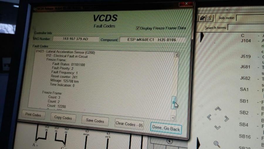

Status update:
Am fost cu ABS-ul nou, a acceptat codarea dar e un lucru cel putin ciudat.
Am o eroare cu care electricianul nu stie ce sa faca:
DIn cate a explicat el, calculatorul asta de abs nu are senzorul ala(G200) incorporat, pe cand cel vechi il avea. Si o posibila solutie, exceptand cautarea unui nou modul abs ar fi sa caut un calculator si sa il monteze separat.
Pareri?
Modificat de tzeus

M-am exprimat gresit. Calculatorul de la ABS nu are senzorul ala de acceleratie laterala incorporat, iar modulul meu vechi il avea.
