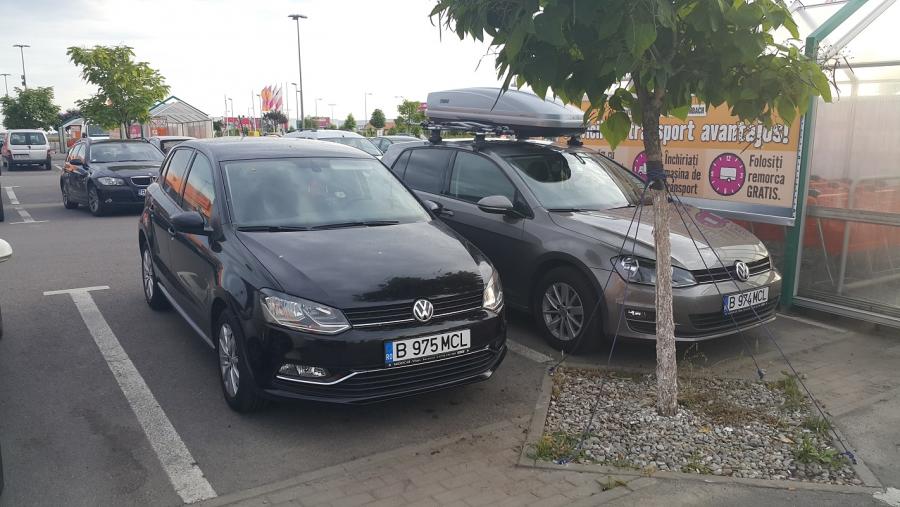

Sunt curios, avand cutia si doua suporturi de bicicleta nu depasesti sarcina maxima recomandata de VW pe pavilion?
Modificat de wert
In principiu nu voi cara simultan biciclete si bagaje in cutie. Golful suporta pe plafon maxim 100kg. Cutia si cei doi suporti de bicicleta au pana in 25kg ceea ce inseamna ca pot cara fie sarcina maxima de 75kg a cutiei, fie 2 biciclete de pana in 15kg fiecare si pana in 45kg de bagaje in cutie. Acceptabil zic eu.

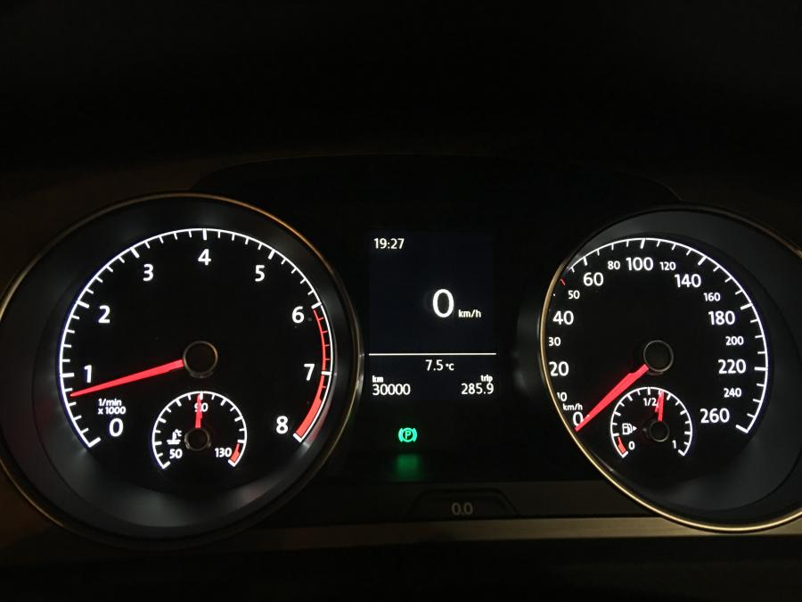

De fapt de abia in seara asta am atins fix 30.000 km :)
Update consum Spritmonitor.de: 8.39%

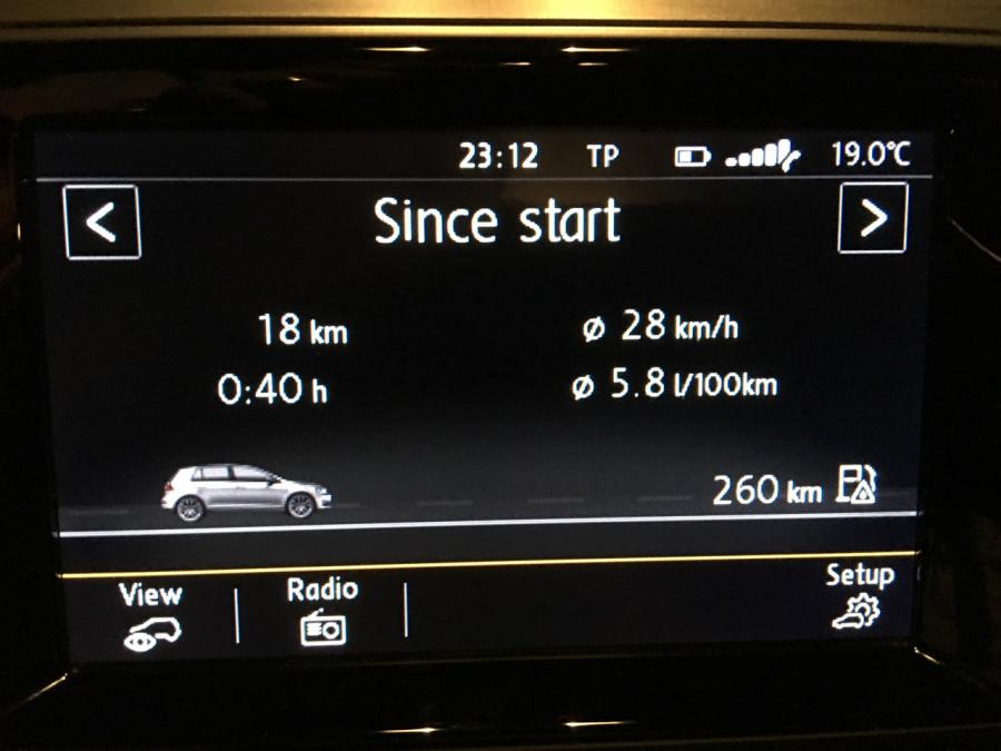

O chestie ciudata: pentru prima data de cand am masina mi-a iesit un consum mai mic la pompa decat pe BC pe un plin (6.9% la pompa fata de 7.1% pe BC).
Motorului asta ii plac extremele: am reusit pe de o parte sa scot in Bucuresti o medie de 11% pe o distanta de 7km dimineata spre munca in trafic aglomerat, si tot in Bucuresti in trafic destul de lejer de weekend am reusit un incredibil 6.1% pe un traseu de 15km. Dovada celui din urma mai jos.

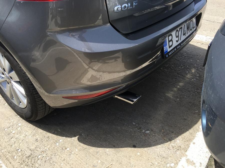

Tipsul pare prea iesit, incearca sa-l mai "indesi" .
Practica tavita, ma batea si pe mine gandul la una, este originala?
Da, stiu ca tipsul trebuie sa intre mai mult, insa nu am avut timp sa ma ocup. Poate in weekend. Trebuie sa tin cu ceva contra ca sa nu disloc toba.
Tavita nu cred ca exista originala, cel putin eu nu am gasit asa ceva in catalogul de accesorii. Toate sunt comandate de pe Aliexpress.
Daca bati usor cu ciocanul de guma nu se intampla nimic, prinderile tobei in tampoane sunt spre laterale.
