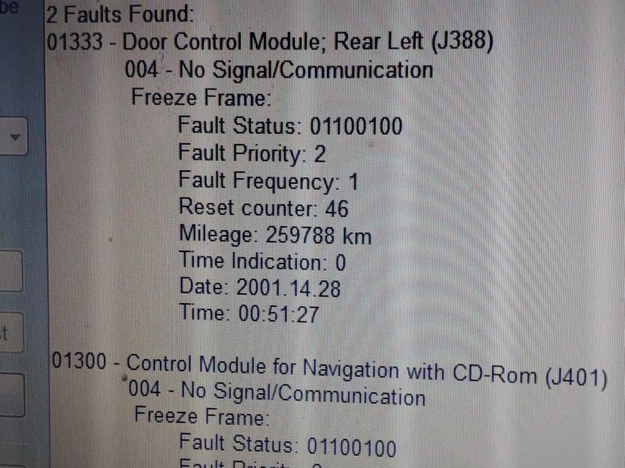

Va salut! Care din cele 2 erori poate sa descarce bateria peste noapte?
Poate niciuna. Verifica ce este la cal ușa spate stânga, dar e posibil sa nu fie de acolo. Trebuie pus ampermetrul pe masi a și verificat

Ce pot sa verific la calculatorul de usa?
Sa verifici cu el deconectat, dacă mai consuma. Altceva nu ai ce /cum sa verifici

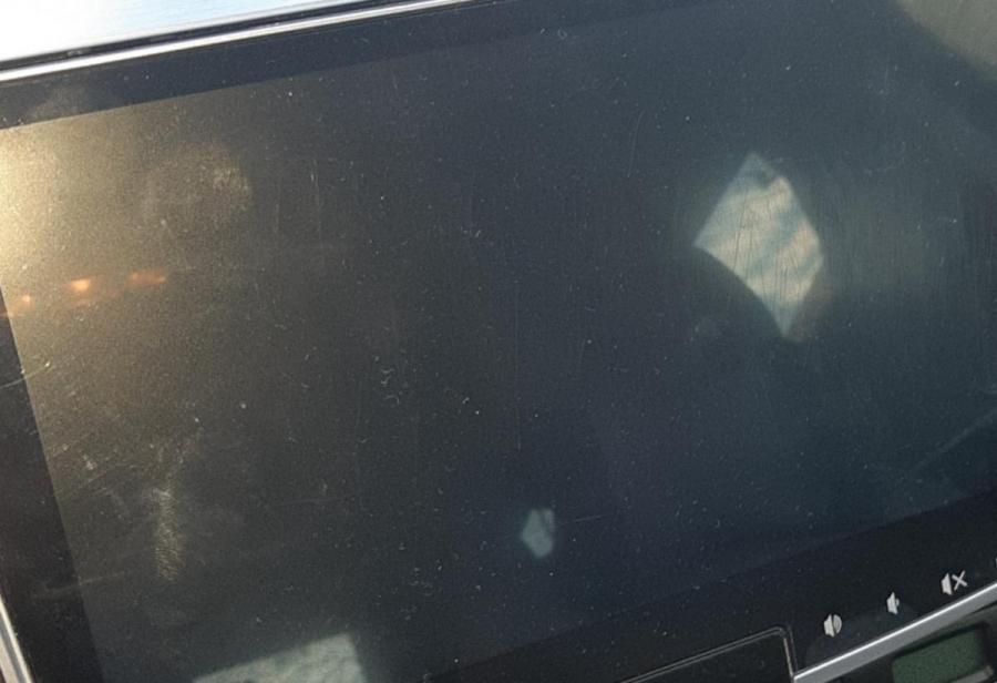

Salut!Am un consumator ascuns pe masina,eu suspectez a fi navigatie china pe care am montato.Intrebarea este cum pot rezolva?Navigatie are si modul can pe ea si teoretic nu ar trebui să consume din baterie,dar din teste rezultă navigatie vinovata(bateria fiind noua).Se poate face update la acest modul sau trebui inlocuit?
Dacă mașina e mai veche de 2008,trebuie update la modulul can gateway al mașinii
Am acest modul pe masina 4CO907530C,se poate face update sau trebui inlocuit?
Scuze acum am vazut ,modulul este 3CO905730C,iar softul cred ca este asta0070040.

L-am schimbat cu unul cu Q la urma si codat pe masina ,masurat cu Ampermetrul mai mult de 30 min si valoarea masurata este 0,01-0,02 .Este bun acest modul?
Da, este foarte ok
Msi Florin ,iar cu senzorii de parcare am rezolvat o si pe aia prin schimbarea sigurantei Sd3 care nu făcea contact bine .
Mai am o singura eroare pe can,respectiv cea de Radio ,dar fiind unul china am inteles ca este normal.Stima.
