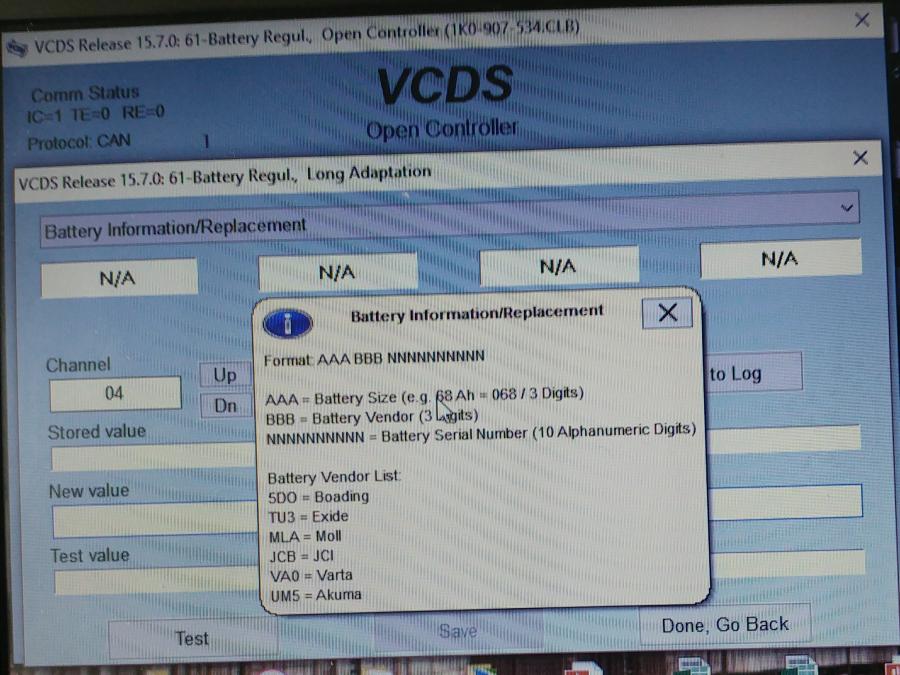

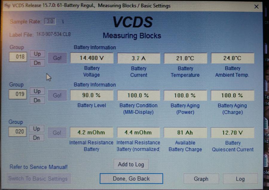

O părere despre bateria noua montata, sunt ok valorile din grupuri, e vorba de VARTA AGM 70ah pentru CBDC/B6, am codat-o conform informațiilor vcds 070 VA0 11111111?
Esti sigur ca seria de pe baterie este 11111111 ?

De fapt este seria acumulatorului de pe certificatul de garanție din 10 caractere! Dar in rest sunt ok valorile?

Nu are coduri BEM scrise pe baterie ?
petro.ionut
Nop, nu are niciun cod scris pe ea, doar codul acumulatorului de pe certificatul de garanție!

Atunci nu ai ce coda.

Atunci cauta codul BEM si codeaza.

Nu înțeleg ce tot ziceți acolo, am cumparat o VARTA AGM 70ah, pentru Passat B6 cu start/stop! Cod BEM au doar cele OEM, deci am ales varianta mai ieftină!

trebuie codat, daca difera amperajul/fabricantul - daca nu ai codul BEM, incerci sa inlocuiesti cu 1 sau folosesti codul vechi

Mersi Florin, din imaginile de mai sus este ok? Am codat cu seria bateriei de 10 caractere de pe certificatul de garanție, mi-a acceptat, si funcționează!

Da, este ok - ai trecum marca, capacitate. Atat ai..... din pacate cele aftermarket nu au cod BEM
