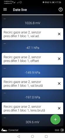

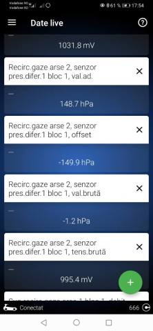

Screenshot_20200908_172619_com.voltasit.obdeleven.thumb.jpg.1c322e5c1c9fc53d7687f440105dad85.jpgA fost cel cu 2 furtune deci nr 2, celalalt este inca bun. Se vede inainte si dupa ce valori sunt.
Modificat de blordc

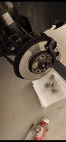

Nu am probleme cu franarea, chiar am facut niste drumuri montane extreme de curand, tine bine. Problema este ca am o buza pe margine, asa ca discurile sunt uzate, iar cand am pus mana pe interior, acea buza este si mai mare.
Stiu ca in functie de producator, uzura maxima admisa este de 2-3mm (noi 25mm, se schimba la 22mm, si da, exista discuri noi de diverse grosimi 19-25mm) insa estimativ, vazand ca pe interiorul discului am uzura mai mare decat pe exterior (pt ca acolo impinge pistonul) am decid sa le schimb. Mai mult preventiv, si pt siguranta, decat de nevoie 100%. Placutele sunt la 60-70%, insa discurile cred ca sunt gata.
