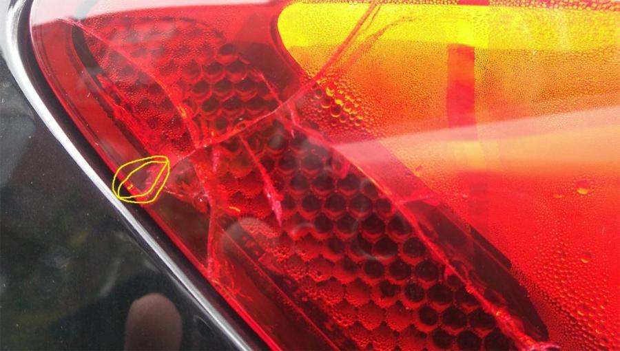

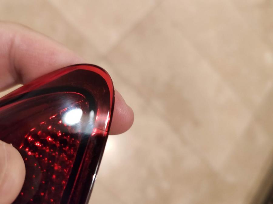

Stop nou valeo produs 2019 octombrie cumpărat de la vânzător cu 40.000 calificative pozitive și câteva sute de stopuri vândute. E nou, am dat jos folie, i am făcut poze și l am făcut retur.
Nu imi dau seama foarte bine din poze, dar nu era vorba ca stopurile se fisureaza la montaj, din cauza presiunii prea mari pe care trebuie sa o exerciti pentru a-l fixa pe pozitie?
Eu am banuit, si cineva a confirmat ca acele 2 linii (care se simt cu unghia pe spatele fetei stopului) ar fi defapt de la turnarea plasticului in matrita si reprezinta defapt un plan de separatie, si ca ar fi asa la toate stopurile. Am verificat stopurile de pe masina cele vechi si amandoua au aceleasi 2 linii in acelasi loc. Ba mai mult, de la forta de strangere si vibratiile transmise in caroserie, banuiesc ca de la acele 2 crapaturi de 1 cm fiecare ar pleca mai departe alte fisuri. Stopurile se fisureaza exact in acele 2 zone unde sunt cele 2 linii.
Am cautat niste poze pe internet, si la toate stopurile sunt prezente cele 2 linii ca in pozele de pe stopul nou nemontat de mai sus! ce sa mai zic.
Daca nu le strangi bine zdrangane, daca le strangi prea tare crapa. Sunt foarte subtiri in plastic in zona unde vin clipsate in caroserie prin acei 2 pini.
Prima poza este de pe internet, este un stop stang, a doua poza este cu stopul nou, este un stop drept.  Sunt absolut sigur ca stopul nu a fost montat, si ca este nou. A venit in cutie valeo sigilata, cu eticheta, cu folie pe el, 2 etichete in care scrie data fabricatiei. Este identic cu cel original de pe masina.

Mai exista colegi cu 5f (coupe sau hatch) care pot sa confirme existenta acelor 2 linii pe cant? e vorba de stopurile exterioare de pe aripi.
Da, la fel arata stopurile de pe Leonul sotiei, inclusiv cel schimbat pe garantie.
Incerc sa iti fac 2 poze in weekend, sa vezi cum se prezinta stopurile acum, dupa 5 ani si jumatate, respectiv 2 ani, pentru cel schimbat pe garantie.
