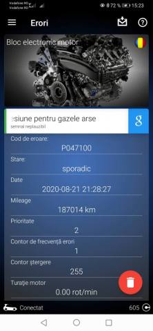

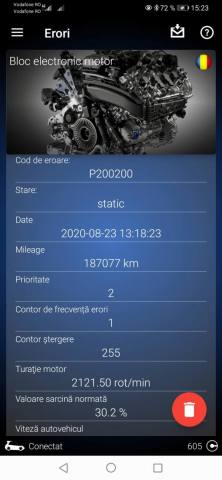

Seat Leon motor 1.6 tdi 110 cp, apare erroare in bord. P047100 Presiune pentru gazele arse si P200200 Filtru de particule bloc 1. Din cate am citit este senzorul de presiune diferentiala insa sunt 2. Care trebuie schimbat? (cod piesa 04L 906 051)
Am OBDeleven. Anu de fabricatie al masinii 2014. Senzorul de presiune diferentiala DPF insa majoritatea vorbesc de un senzor insa modelele mai noi au 2 senzori identici, vezi mai sus modelu.
Modificat de blordc

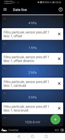

Am mai citit si pe DPF valori live poate ajuta. Screenshot_20200830_202510_com.voltasit.obdeleven.thumb.jpg.0d3b444dc4c654311436cfac34fcedbf.jpg
Inlocuieste senzorul defect (nr.1) si sterge erorile (foloseste vcds ,aia e o jucarie)
Nr 1 este cu 2 furtune conectate sau cel cu un furtun connectat?
