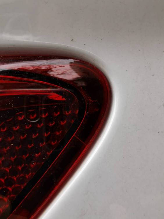

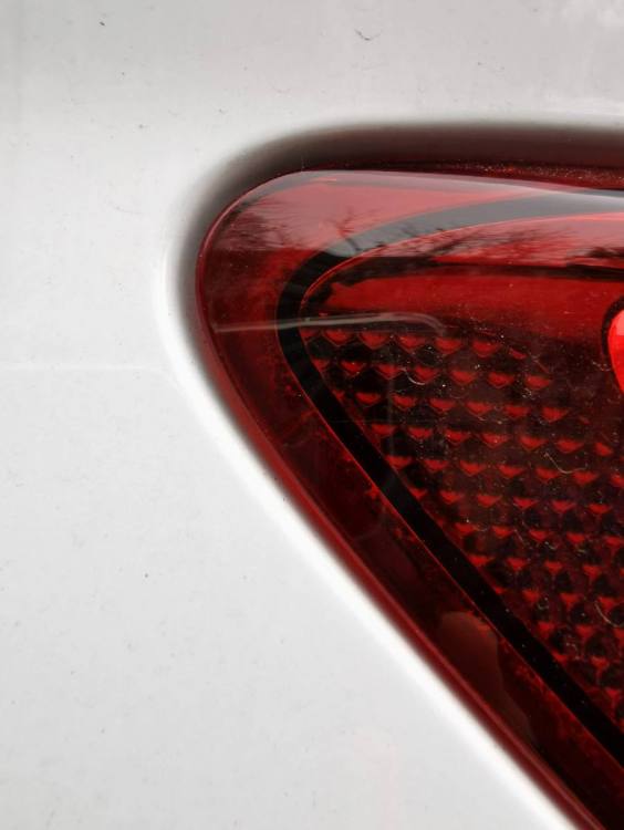

@deenman, scuze pentru intarziere, asa arata stopurile de pe Lenul 5F. Nu au nici o fisura, cel stang a fost inlocuit pe garantie, tot pentu problema fisurii.

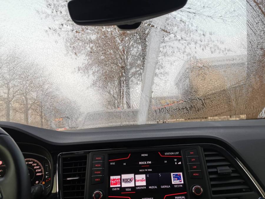

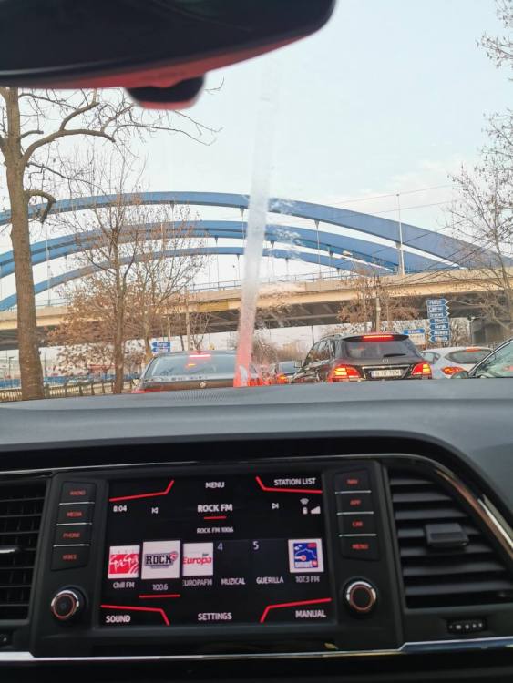

Am revenit cu pozele cu parbrizul, se vede foarte clar ca din pacate o sectiune din parbriz nu se dezgheata, nu e vorba de partea ingusta de pe mijlocul parbrizului unde nu exista firisoare de degivrare, din pacate. Chiar si dupa ce tot parbrizul e dezghetat complet si am folosit stergatoarele pentru a sterse apa, sectiunea care nu se incalzeste a ramas inghetata. Concluzia e ca merg saptamana viitoare pentru o verificare.
IMG_20200121_080428.thumb.jpg.4a5968b356cfd032fe9838dc6deab563.jpgIMG_20200121_080553.thumb.jpg.8a2688108af51fd31e36cf6caff0897d.jpg
Foarte ciudata dunga aia. Pe de alta parte, la Golf-ul meu cu parbriz incalzit prin pelicula invizibila de argint, raman mereu doua cercuri pozitionate simetric fata de cluster-ul cu camere si senzori si cand dau cu stergatoarele raman doua cercuri de gheata. Ii voi intreba si eu, desi acum la -10 grade parbrizul incalzit e inutil.
Mai mult ca sigur ca nu este pelicula in zona respectiva. Si la masinile cu incalzire prin "fire" zona oglinzii nu avea acoperire.
Poate ca intreb o prostie, dar Leon 5F a avut vreodata incalzire parbriz? In 2016 precis nu fiindca eu vroiam optiunea si nu era. Ateca stiu ca are ca si optiune.
