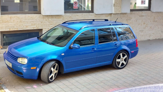

Vw Golf IV Variant + DSG
Emy D
Poza de 350K.
Am scapat cumva numarul fix, dar asta inseamna cumva ca am trecut cu brio de ei :))

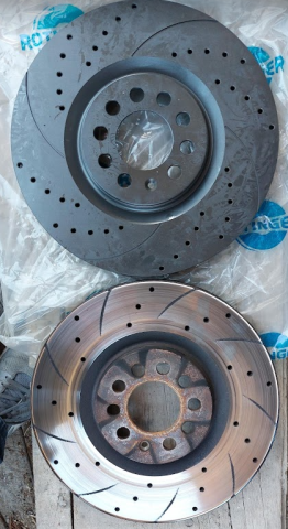

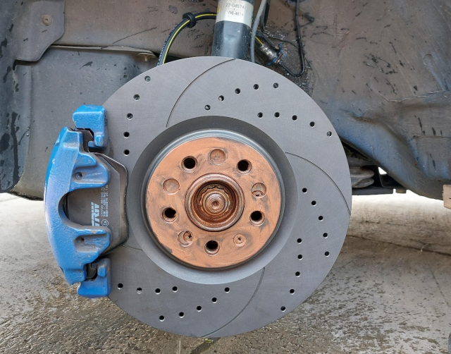

Inca nu am apucat sa instalez piesele, urmeaza sa pun discurile fata si sa cumpar si set complet planetare si apoi sa ma apuc de montaj.
Za brake rotors:
Rotinger HighPerformance (continut ridicat de carbon) + TRW Dtec pads.
De abia astept sa scap de eroare de "check brake pads" din bord.
Drumuri bune si pe data (a)viatoare. :)

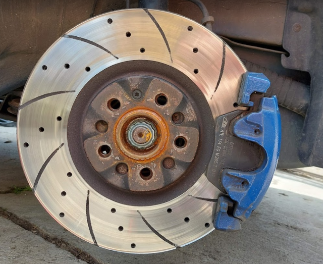

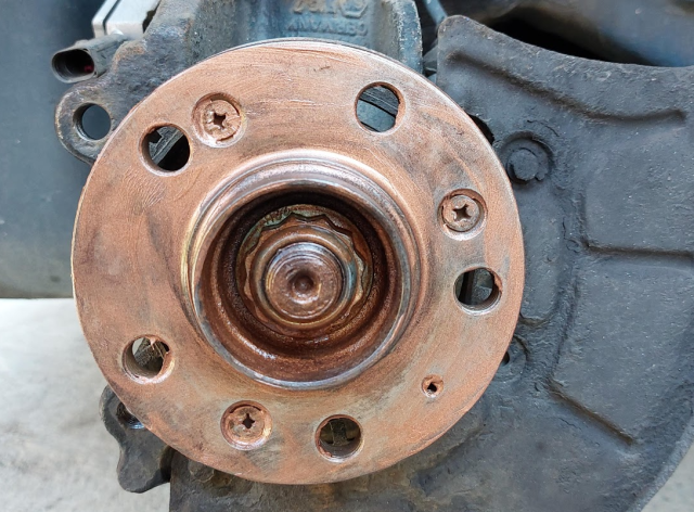

Mnoh...si pt ca trebuia sa merg la Bucuresti si trebui sa imi fac franele (imi stateau pe cap, dom'le) si tot trebuia facut procesul de bedding... Am zis sa le si schimb ca mai apoi am aprox 5-600 km  timp de bedding.
OLD vs NEW;
OLD:
Dat jos totul, curatat culise, curatat butucul, dat bine cu vaselina pe baza de cupru:
NEW (da' pe partea ailalta):

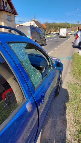

Deocamdata totul bine...nu fara patanii:
1. Am dat de Dorel de dimineata:
Cum s-a intamplat?

Nasoala patania cu geamul though... bine ca doar geamul...

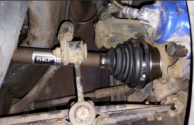

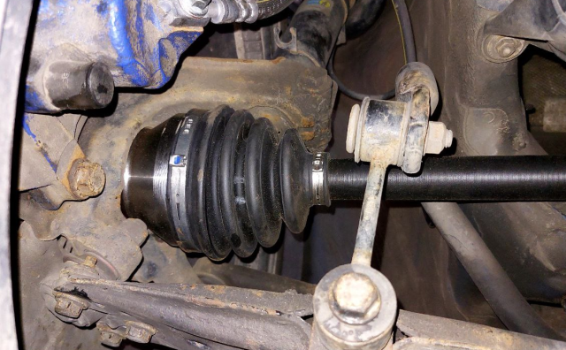

Pentru ca planetarele aveau o vechime si uzura si jocul intre acceleratie-deceleratie era destul de mare, am zis ca fac o treaba buna si pun planetare noi. Set complet.
Ce sa fie? SKF sau Spidan?
Am mers pe SKF, desi, cred ca era mai bine pe Spidan.
De ce zic asta? Pai ca m-am ales cu un bazait/vibratie (nu e bataie) care rezoneaza in masina pe la 1950-2050 RPM sau pe la 4000 RPM (aici se aude mai tare). :(
Se aude in accelerare si decelerare doar in drive/Sport. In N nu se aude.
Au aparut instant la schimbarea planetarelor.
image.thumb.png.b332c221c81268abb027284280632848.png      image.thumb.png.35bf88d0d2d49cefabec5810a292e1aa.png
Daca ati mai auzit... de problema asta sau vazut pe undeva pe forum, dati una dupa cap sa ma apuc de citit... :)
In alta ordine de idei... Mi-am pus oglinzi in loc de discuri :P
Frana prinde bine, pedala ferma (de pui, de porci, etc) :))
în urmă cu 1 oră, Emy D a scris:
Tot SKF am pus si eu recent pe masina si nu am aceasta problema , dar ceva similar am experimentat in trecut tot cu o planetara SKF la fostul golf , problema la mine a  fost ca vaselina din interior la planetara noua era extrem de putina in capul interior , asa ca am adaugat inca un recipient intreg si zgomotele au disparut .
La planetara noua , am facut o groaza de miscari rotative cu ambele capete pana am simtit ca vaselina din burdufe a ajuns prin toate locurile si miscarile ei nu mai opuneau rezistenta .  La scoaterea din cutie , abea puteam sa misc de ambele capete , parca erau intepenite , nu numai rotativ , dar si longitudinal....:wacko:
din cauza depozitarii acestora pentru mult timp , vaselina migreaza usor usor intr-o singura parte , iar daca aceasta parte este burduful....atunci capul de planetara nu are lubrifiere corecta , chiar daca prin miscarea de zi cu zi tot mai ajunge acolo ceva vaselina , nu ajunge destula fix in locurile care trebuie...
Daca persista ai de ales intre Garantie  sau pierderea garantiei si desfacutul capetelor pentru adaugare vaselina cu costul de manopera + coliere noi.

Pfuuu! De noi vaselina putina si sa faca asa? :(
Deci, urgent trebuie sa fac asta... ca de Garantie nu orea poate fi vorba :( Eu le-am instalat. Si la service daca le instalam, tot greu cu garantia...
Nu au apucat sa isi faca uzura oare? :(

în urmă cu 10 ore, Emy D a scris:
Nu neaparat putina , dar nu e distribuita uniform , incerci sa deschizi un cap (interior) si inspecteaza.   Alt lucru care imi trece prin cap ar fi ca la capetele exterioare , punctul de presiune unde se strange pe rulment difera milimetric si poate atinge pe fuzeta sau calca ciudat pe rulment .
De strans banuiesc ca le-ai strans bine la cuplu ....
@Muale, am crezut ca in cm :P  Cu tine nu mai stie omu' cand vorbesti serios sau cand glumesti :))
Acuma serios vorbind, vibratia/bazaitul apare doar la o anumita turatie, sau, mai bine zis, la anumite turatii se transmite in alte piese si se resimte in masina, indiferent de viteza (kmph).
@Doomythanks! voi cumpara 2-3 pungulite de vaselina pt planetare, le desfac si le "dotez" eu cu lubrifiant... :))

In primul rand, multumiri lui @Doomy pentru pont! Era vaselina dar nu parea sa fie prea multa sau cel putin nu la fel de mult ca la cea din dreapta.  Si nici nu se misca asa de usor capatul ala de planetara. Am mai scapat de bazait/vibrat (nu mi se pare ca e complet) dar pare ok acum ca nu se mai transmite in masina.
Acum am de schimbat suportii motor ca se vedea cum motorul se scutura rau la oprit/pornit/franat. Comandat set complet -> vineri instalam.

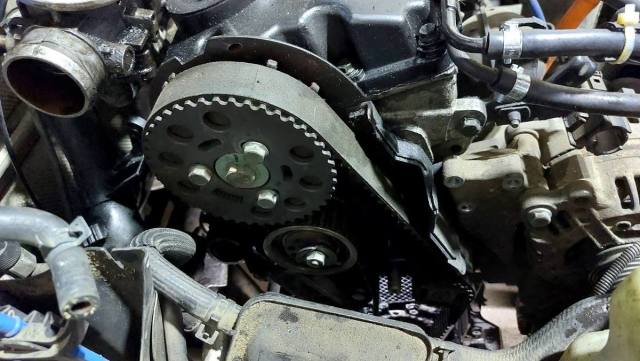

Urmatoarea saptamana, mi-am facut timp sa merg la un amic care are elevator. M-am apucat de treaba si am trecut si la urmatoarea generatie de Distributie. Cea fara amortizorul hidraulic. Evident ca o trebuit sa mai caut in disperare inca un prezon pentru rola, pt ca e diferita...si in cutia distributiei au venit doar doua piulite.

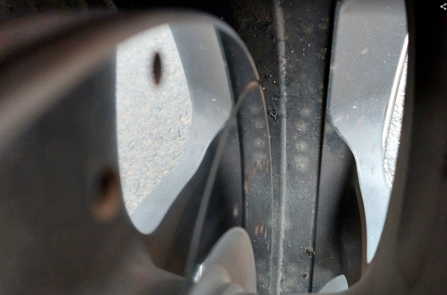

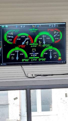

Apoi, pentru ca ultimul service auto a facut geometria rotilor prost de tot (tragea dreapta) am mers in alta parte pentru o geometrie corecta. Sa nu obosesc tragand de volan 2000 km.
20230815_172953.thumb.jpg.8678da8d2f0f788b47cda4fccdbb46e8.jpg 20230815_173036.thumb.jpg.25ca0711f2676a5fcc07aeb7303c8ef6.jpg
Si acum pot zice ca statusul masinii e cum trebuie. Aproape. Urmeaza ITP-ul...

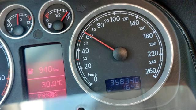

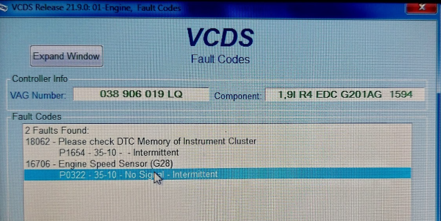

DAR , surpriza suprizelor a fost cand am ajuns in fata statiei de ITP si s-a oprit masina si nu a mai vrut sa porneasca. :))
dupa 5 minute de dat la automat, au zis cei de la ITP sa dea jos borna si sa o reconecteze. Zis si facut, a pornit la sfert. All good, a intrat pe linia de itp, terminat, platit 150 lei si apoi am tinut-o la birou pana m-am intors din bucuresti.

Reusesc intr-un final sa o pornesc si ajung la birou. Intru in parcarea subterana...se opreste iar. Fug sus in birou sa iau VCDS-ul si eroare:
comandat un senzor nou, pe Bosch: 165 lei. Ajunge senzorul in 2 ore, fac un pic de miscare cu bicicleta, ajung inapoi la birou si pe la 5 ma apuc de schimbat senzorul in parcare.
Cel vechi era curat...asadar, doar l-am instalat pe cel nou. Sters erori de pe engine, cutie, abs, etc. Testat din nou, totul ok.
De ieri, vad ca merge. Ramane de vazut daca e si altceva, DAR sper sa nu ajung la verificat cablaj ca nu am chef sa il desfac din izolatia aia si din tuburile acelea de plastic.
