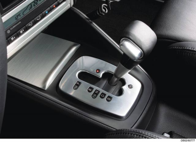

integrarea schimbatorului in consola centrala de la Golf4. Bricolam si facem cat mai frumos!
De la Golf R32 DSG?

Greu de gasit asa ceva. Pana acum nici macar la preturi exorbitante nu am gasit. Probabil ca nou, pe cod...dar nu merita. O sa fie mai scump decat swap-ul in sine :)))
