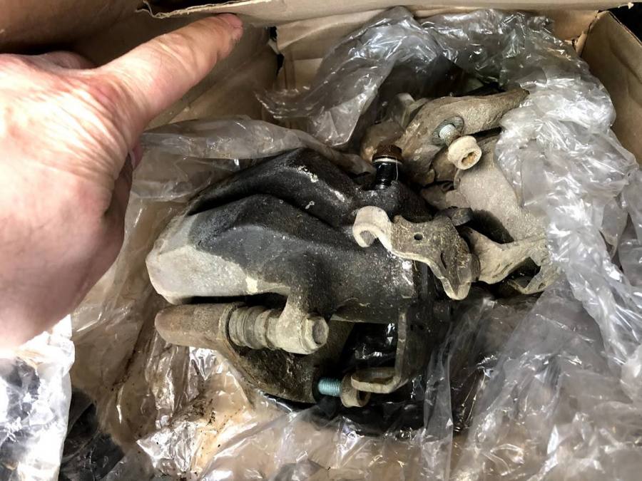

Si pentru ca upgrade:
Au ajuns franele de 256mm ventilate de pe spate. Bine, important e sa le pun intai pe alea de pe fata de 312, dar astept sa le termin pe astea de acum :))

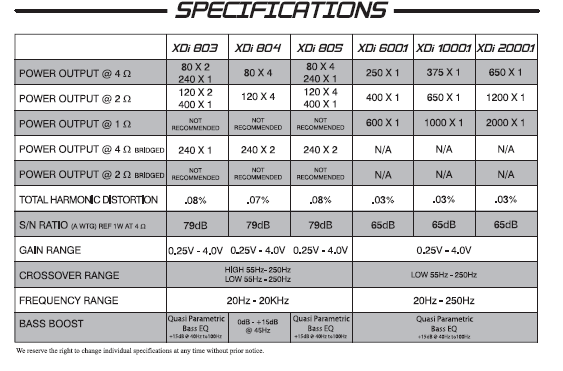

Detalii despre amplificator și difuzor? Și unde vrei sa le poziționezi?
Amplificatorul este ARC Audio XDi804 - Class D - coloana a doua mai jos in specs.
Si difuzorul: Helix Esprit 8W, 8 inch, 200w rms - pentru incinta inchisa.
https://pdf.crutchfieldonline.com/ImageBank/v20120625140100/Manuals/975/975E8W.PDF

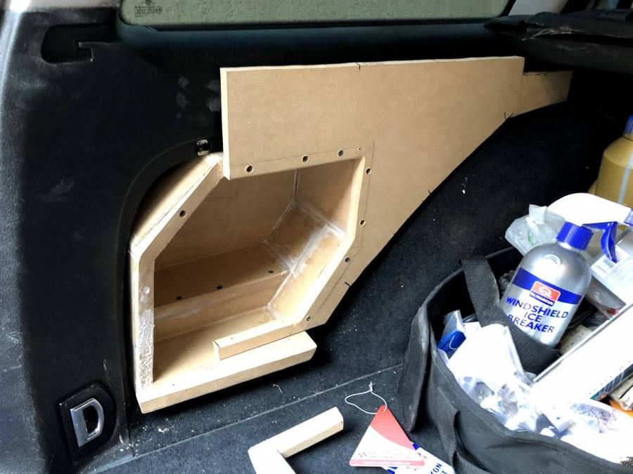

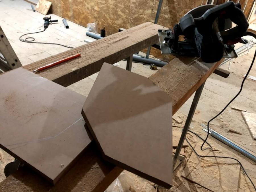

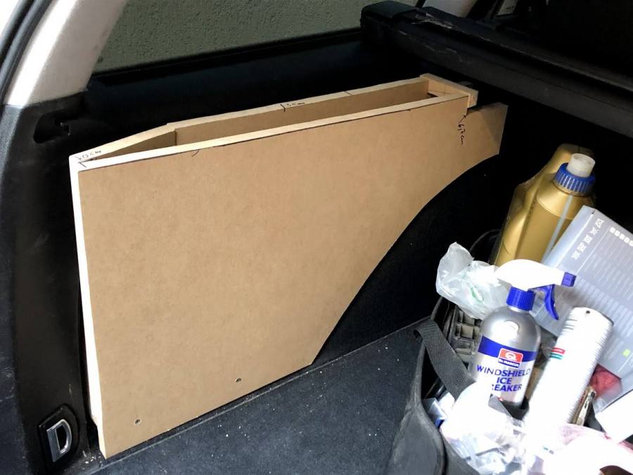

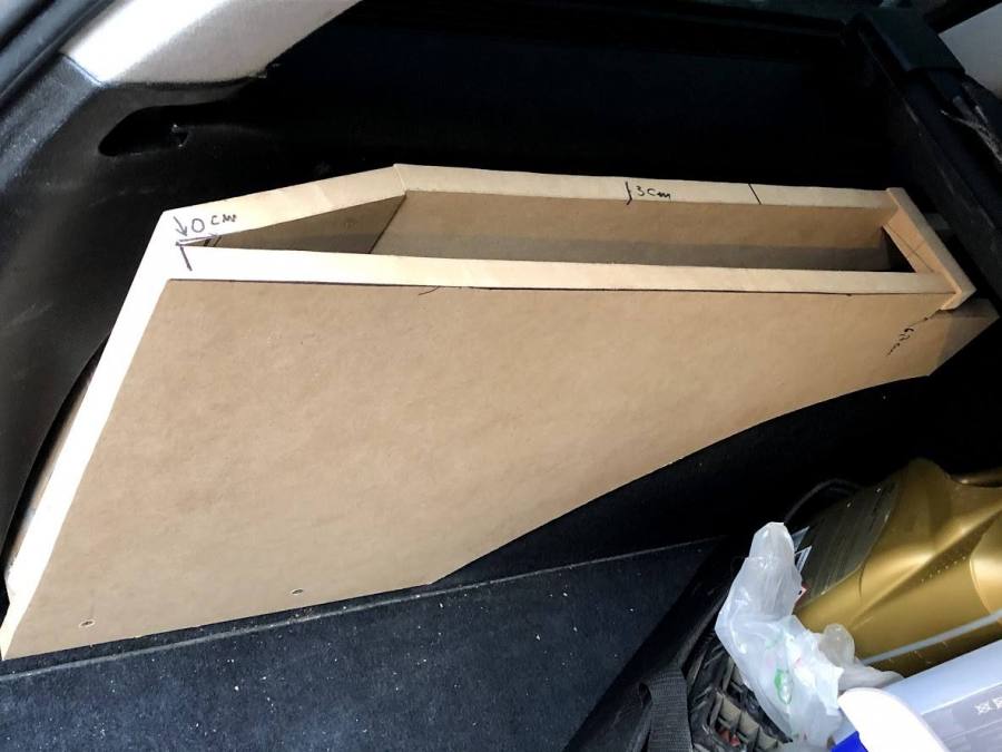

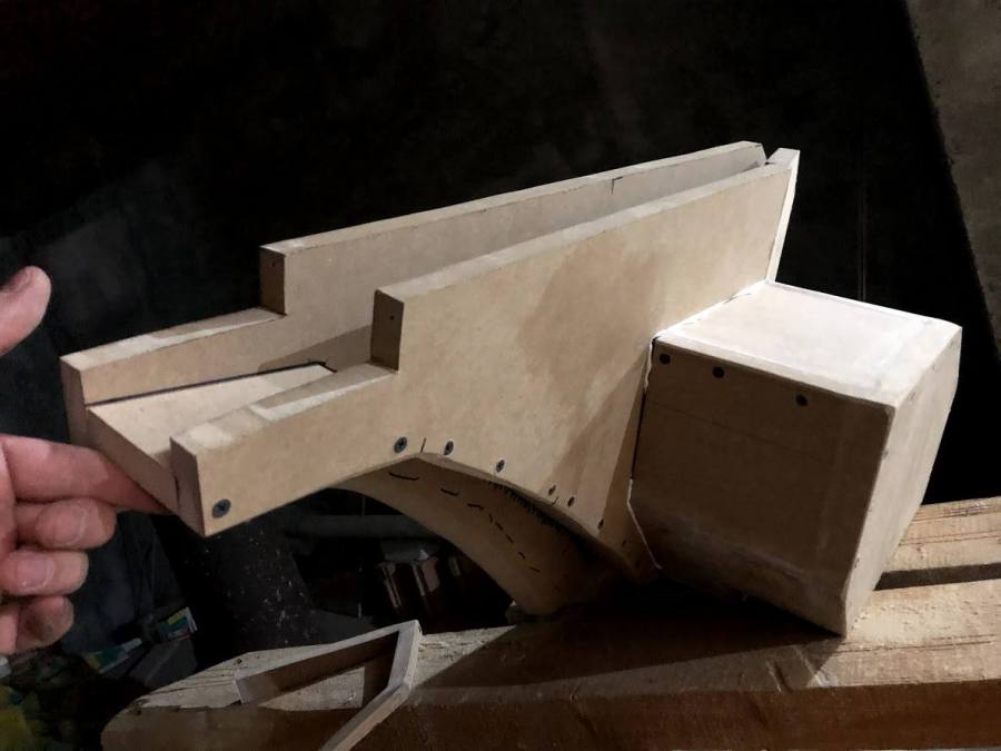

incinta pentru subwoofer se apropie de final. Las cateva poze:
IMG_9574.thumb.jpg.aba22c8cb98575248165addef99fc612.jpg IMG_9575.thumb.jpg.8e8052c75af5ca3ff13221efaf772cf1.jpg IMG_9576.thumb.jpg.796e0f2e3471d8ea5999a67fd35e5c35.jpg
 IMG_9577.thumb.jpg.236984dc304d550912448aa26f9d9663.jpg IMG_9580.thumb.jpg.867be28992058bee97fba7cc5090a497.jpg IMG_9579.thumb.jpg.6be829186166b363defda668eb9a7b2c.jpg
O sa arate foarte  bine dupa ce o imbrac si cu mocheta :)
Sper ca saptamana asta sa o termin.

oho ai facut-o pe cutie!
eu credeam ca o faci mica, fix cat e buzunarul lateral
Foarte fain! Imi place cum ai lucrat cutia. Cum sta prinsa? Ma gandesc ca trebuie sa fie demontabila pentru a avea acces la stopul stanga.
în urmă cu 2 ore, Muale a scris:
Daca era doar cat buzunarul acela, ar fi iesit prea mica (undeva la 7 litri). Stiu ca se poate si cu 7 litri, dar Difuzorul are nevoie de 18 litri. Si asa...sunt cu cativa in minus, dar plusam cu niste vata insonorizanta in interior pentru a mari artificial volumul. :)
@mad_kat
Demontabila o sa fie. Partea de jos si pe toata curbura carenajului o sa aiba scai capsat (de care nu mai gasesc acum) si o sa mai fac o prindere sus de grila aceea de langa geam. Sau mai e varianta in care fac prinderea cu o coarda elastica prinsa de  urechea care prinde bancheta, sa fie si aia ascunsa. Sa vedem cum o sa imi fie mai convenabil.
