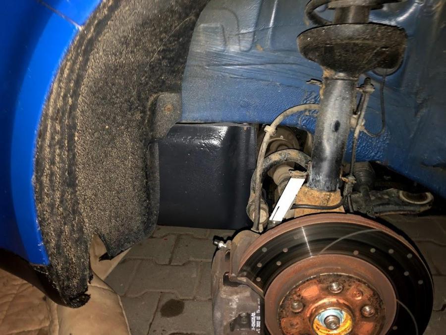

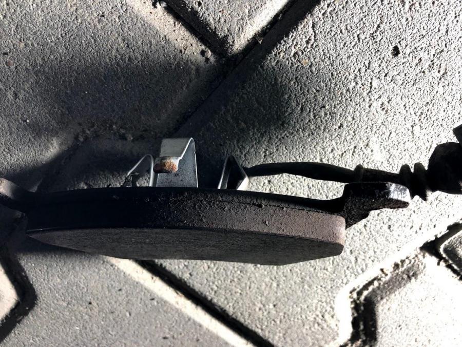

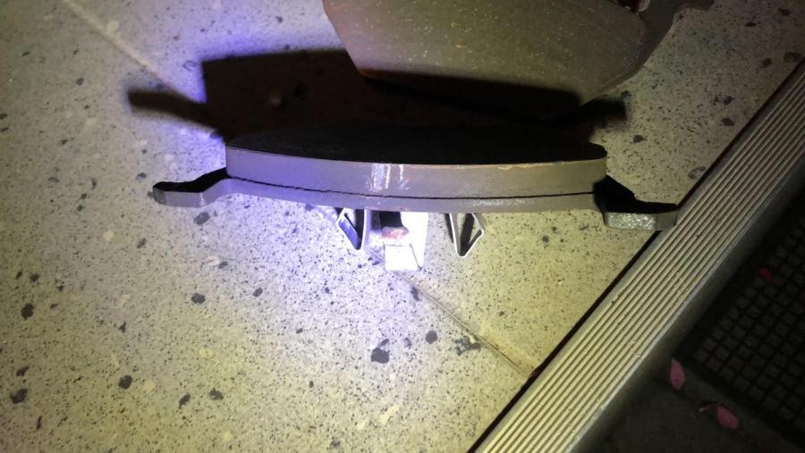

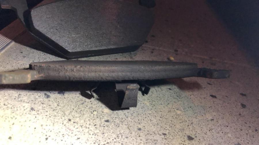

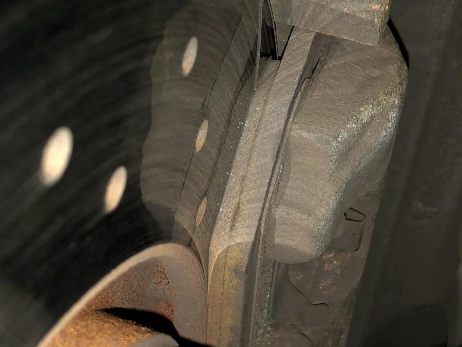

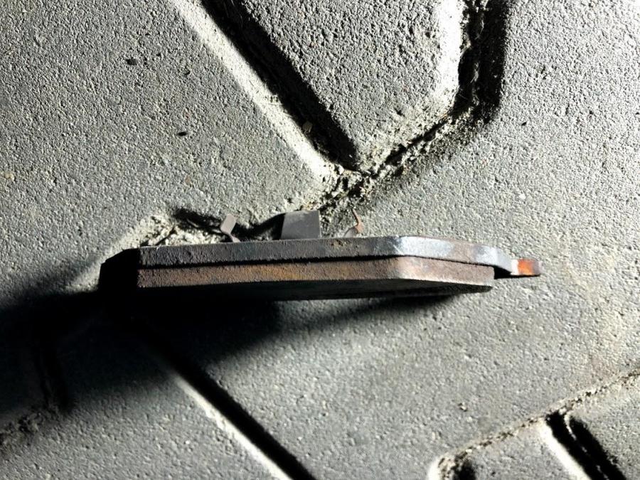

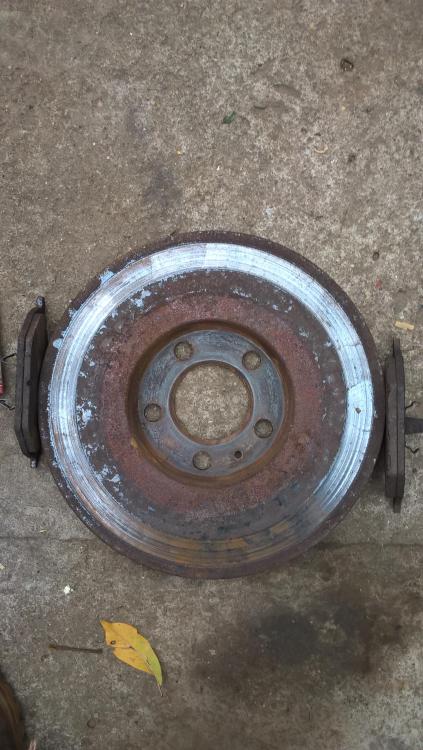

Una peste alta intr-o vineri am descoperit ca ... pe partea dreapta nu mai am placute de frana. Bine mai erau vreo 4-5 mm. Dar tot era extrem de putin. Pe partea stanga, ....mai mult (6-7 mm). Si nu inteleg de ce! en fin. Luat alt set de placute si ma apuc de desfacut. Surpriza!
Dreapta fata exterior vs interior (de la stg la dr)
dr-ext.thumb.jpg.47b49132ee0af7f9c959a44fb086980f.jpg dr-int.thumb.jpg.f43838a641f7db426abbd6f5cf2a49fa.jpg placute-dr-ext.thumb.jpg.b56fcb502ace1f2a7f236736cdcc6563.jpg
Stanga fata exterior vs interior
stg-ext.thumb.jpg.0943b7f284321067544ec9e5e92d7533.jpg Stg-int.thumb.jpg.d03af32b8eae6a6a422cca175a3b524a.jpg

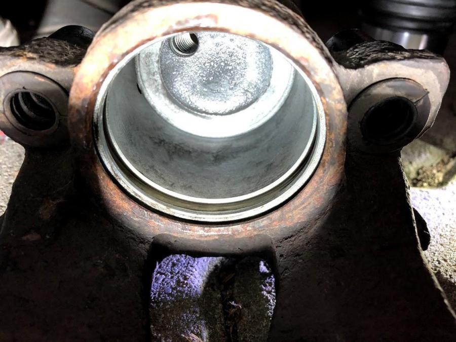

Ce sa este oare? Culisele daca se blocheaza , etrierul ramane fix, pistonasul impinge si ar fi consumat placuta de pe interior. La mine, aia de pe interior era ok. Aia de pe exterior, era uzata la maxim. Ambele placute, calcau pe toata suprafata discului.  La fiecare schimb de placute, culise curatate si gresate. Ultimul schimb de placute a fost cu culise noi.

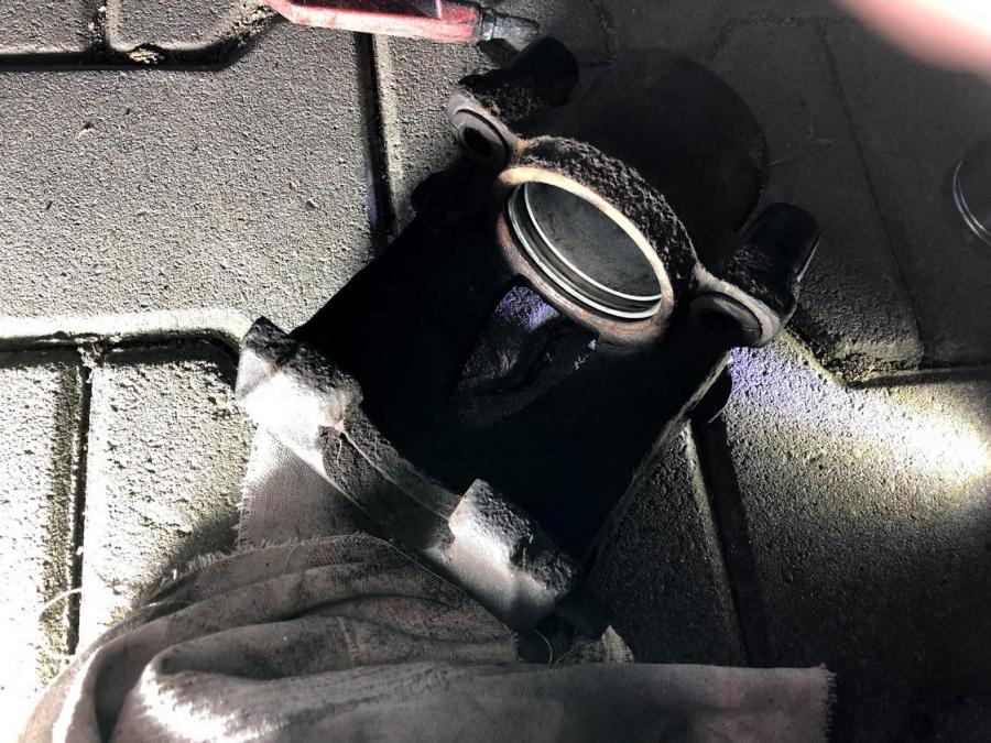

Asa ca a mai ramas doar sa schimb pistonasele si garniturile de la etriere.
etrier2.thumb.jpg.ce36ac327afb7190d2ac15ceb1b38dde.jpg etrier.thumb.jpg.fc91f5c1281278fe918c8dbbf91465b8.jpg
Asa ca le-am curatat bine si apoi le-am asamblat, aerisit mecanic, aerisit cu VCDS...si testat. Momentan, frana e mai buna ca inainte. Franeaza foarte bine  si pedala e ferma.

p.s. dubios cu placutele
Dezechilibru' la franare garantat.Pe ambele punti chiar daca in fata corpul la etrieri este mai mare in fata respectiv mai mic in spate forta de franare pe axe este aceiasi adica fata stanga/dreapta la fel iar spate stanga/dreapta la fel.Ce parte roade mai tare acolo prinde mai bine...de ce totusi?Eu as verifica conductele sa nu fie vreuna gatuita in parte mai slaba.
Am schimbat ieri plăcute si discuri fata.M-am uitat mai atent si la mine pe exterior este mai groasa si interior mai subtire,desi pe exterior calca pe toata suprafata discului.Cum se face rodajul corect?
Foarte dubios. Ramane de vazut daca patesc acelasi lucru acum dupa ce am reconditionat etrierii.
în urmă cu 13 ore, sdR+ a scris:
Forta de franare pe axe este aceeasi (stg/dr) insa nu m-ai inteles. Problema nu e ca s-ar fi uzat placutele de pe roata dreapta si de pe stanga nu, ci ca s-au uzat placutele doar de pe exterior. Alea de pe interior (prinse de pistonase) era aproape intregi. Culmea... de calcat calcau pe toata suprafata discurilor. Discurile par uzate uniform si pe interior si pe exterior.
Daca culisele ar fi fost blocate, se bloca etrierul si nu mai calcau placutele exterioare, ci doar alea de pe interior, acestea uzandu-se prematur.  Ce sa fie?
ps: Nu am simtit niciodata ca la o franare brusca trage stanga sau dreapta! indiferent de conditiile de pe drum. Iar o toleranta mica la dezechilibru e permisa - din ce stiu eu.
@techmaster34, tu trebuie sa schimbi si discurile si placutele.  Ai ceva probleme la etriere de nu iti calca cum trebuie pe disc. Curata culise, greseaza culisele , schimba garnituri, etc...si ar trebui sa nu mai asemenea discuri.

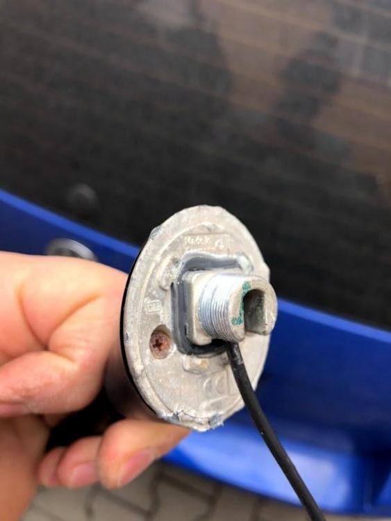

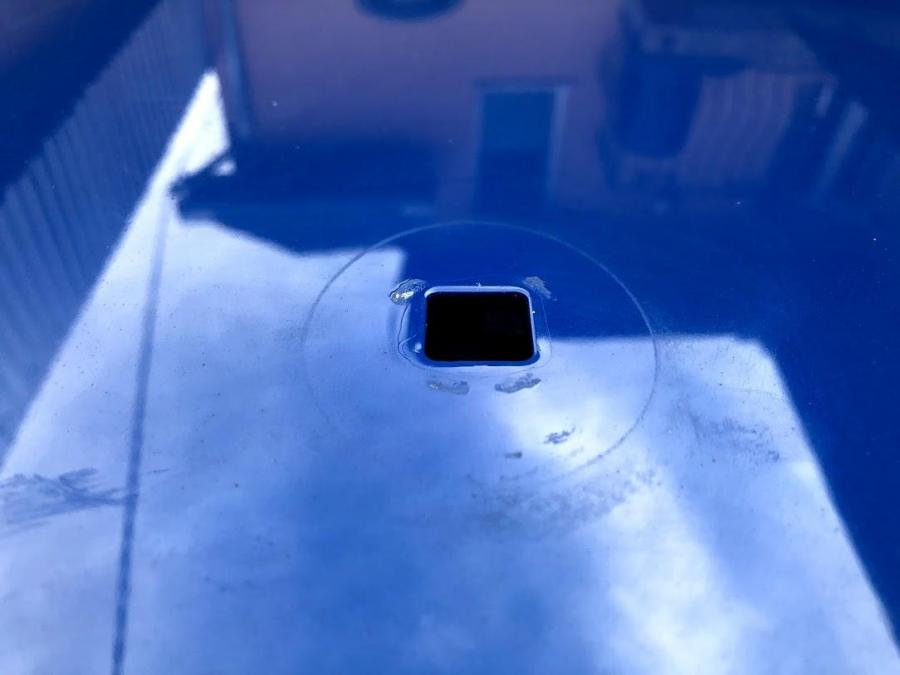

intre timp am scapat de sarma originala a antenei si am trecut la un bat mai scurt si mai finut....

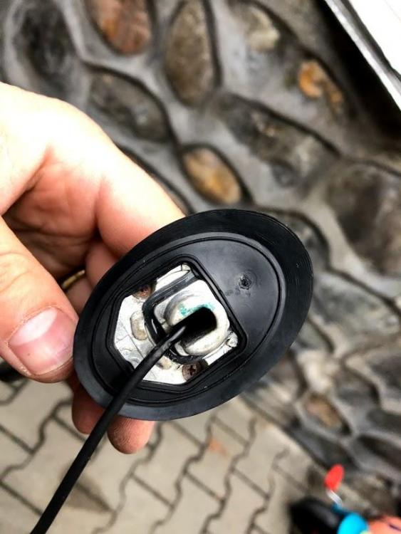

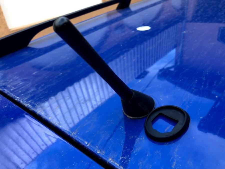

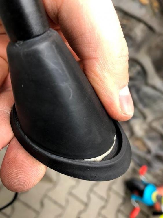

Si ca tot umblam la antena, am zis sa schimb si garnitura: teapa baaa... ai luat alta garnitura si aia nu se potriveste. Asta e. cautam varianta buna pe original :)
1620317724_garnituraantena.thumb.jpg.6111441bdc521f91d96c1c033e7fc15c.jpg 463046437_garnituraantena1.thumb.jpg.9f24b76c340ba23112354845d881d0ac.jpg 1568768086_garnituraantena2.thumb.jpg.5a499b7c721bbddbba91129bb6b040e0.jpg 482282159_garnituraantena4.thumb.jpg.504e1ddbe0c55f3f2d51604605961f0d.jpg 820834001_garnituraantena3.thumb.jpg.fb7cc1c85d6ce97921a1d9f34e5c72fb.jpg
