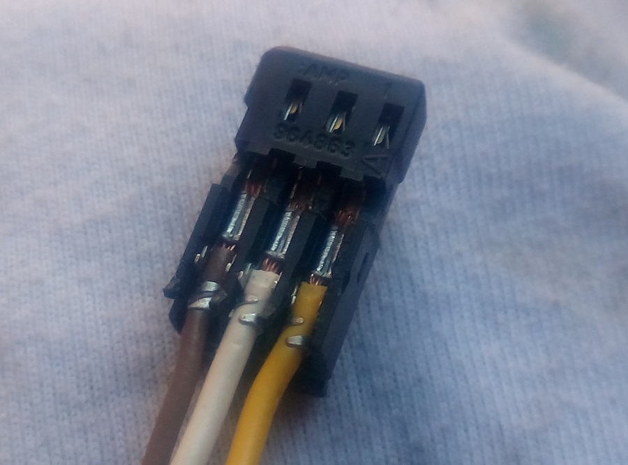

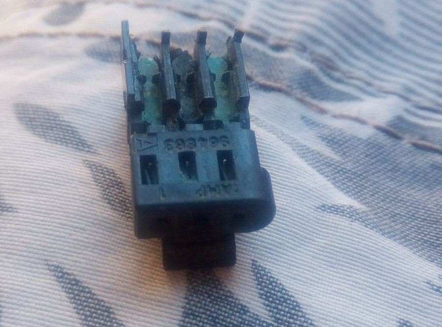

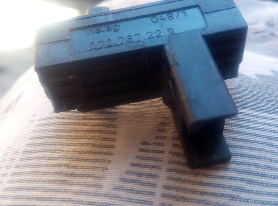

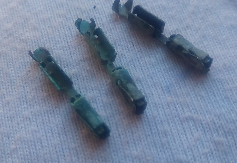

Intre timp, am reparat si switch-ul de la haion. L-am desfacut, l-am curatat, am inlocuit pinii din mufa care intra in switch (se potrivesc pinii de la o mufa de airbag - cea care intra in spira de la volan). Verificat cu aparatul de masura, merge bine. :)
Asa arata:
IMG_20170801_114419.jpg.2af2ebdc68a3638acc6849a237e264ac.jpg IMG_20170801_115247.jpg.bf8d0489e05f6821f58c0b41ac708baa.jpg IMG_20170801_121722.jpg.8e02b6e1c22f770f8a94f6f30c874f3e.jpg
Dupa reparatie, mufa a ajuns sa arate asa (zici ca e noua) :)
Pentru cei care vor/ trebuie sa inlocuiasca switch-ul, acesta este codul:
IMG_20170801_115210.jpg.d112a5bd6e46bb5adcac76be566397f5.jpg   IAr acesta este codul unuia nou (poza peluata de pe vwvortex (   6X0947569  )
Switch reconditionat am. Amu' mai trebuie Haionul :))

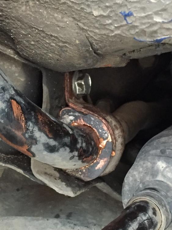

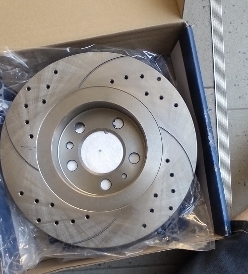

Ieri am inlocuit bucsele de la bara stabilizatoare + discurile si placutele. Desi am luat si bridele de la bucse, nu le-am inlocuit momentan deoarece cele originale inca arata foarte bine. Raman la pastrat :D
La bucse, le-am gresat bine cu vaselina pe baza de cupru. (Stiu, puteam sa las curat acolo dar nu prea mi-o pasat cum arata :D)
Iar la discuri, am dat cu ceva solutie de bronzat, ca tot i vara! :))
Si gata, am scapat de vibratii/batai in volan la franare, am scapat de franarea in valuri. Discurile vechi erau praf pe partea interioara (prindea numa' pe jumate). Acum franarea e mult mai eficienta si pentru o franare mai zdravana nu trebuie sa ma infig in pedala ci trebuie doar sa apas usor pe pedala :) yuhuuuu! Sa vedem cum se aseaza placutele in urmatorii 300 km.

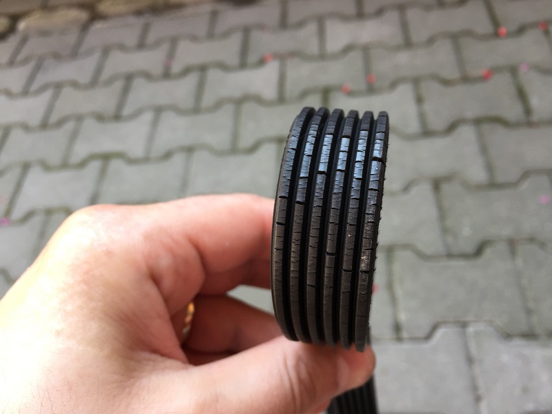

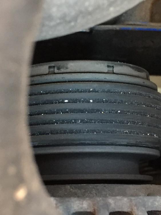

Ca tot se apropie concediul, am schimbat si cureaua de accesorii. Contitech.
Before : IMG_0092.jpg.048bb42c848dc6cdd7759adb35595e48.jpg After: IMG_0091.thumb.jpg.285256eb1b05d360b03bf4b37e652da0.jpg

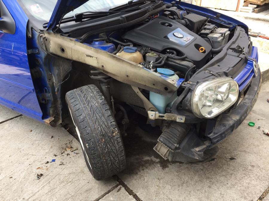

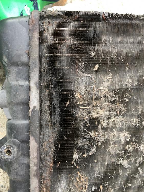

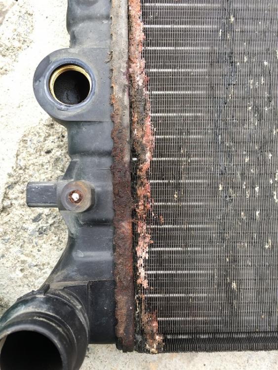

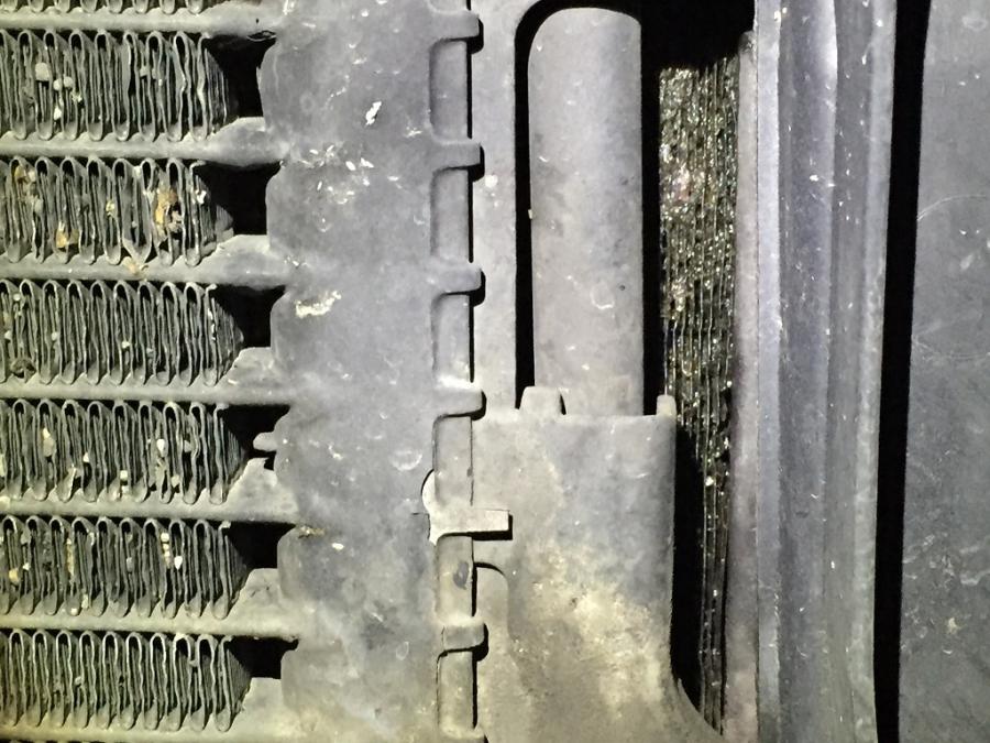

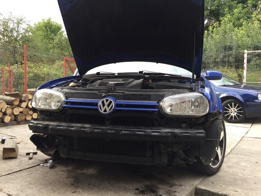

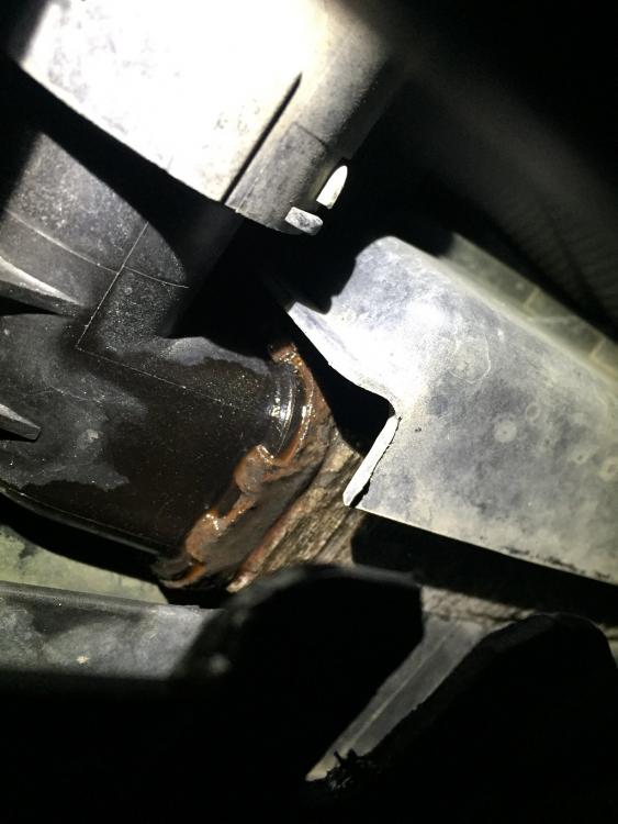

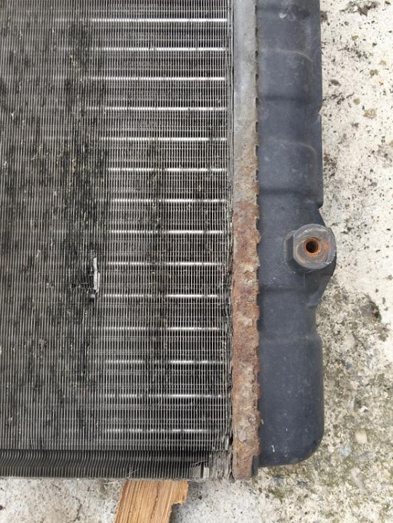

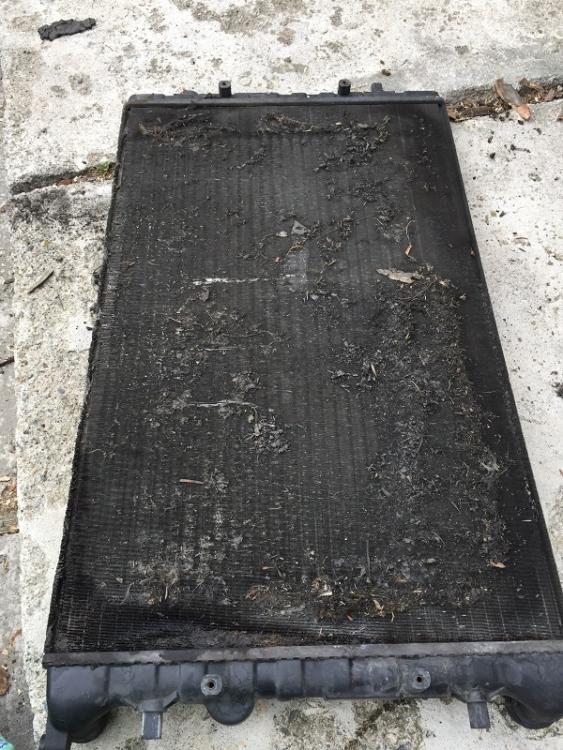

Ieri am dat bara jos pentru ca aveam impresia ca imi scapa presiune pe undeva pe traseul turbo. Se pare ca m-am inselat. Intre timp, am obsevat de ce imi tot scade mie lichidul de racire in vasul de expansiune- cam la 3-4000 km bag aproape 500 ml apa.
Si cum nu prea ma incanta un radiator AM, caut unul SH, OEM dar in stare perfecta.
In poze se vede cum in partea stanga (partea dr cum te uiti la radiator e umed).
IMG_0165.thumb.jpg.aa7c3104a1f64dbcf112813434de8cbb.jpg IMG_0166.thumb.jpg.7389f4a57dfd4c3f7d7f659ef0029d69.jpg
Deci...urmeaza si Radiator...
Laurentiu_LWR
Pune man un radiator Valeo nou si nu o sa ai probleme...
Cele din dezmembrari de ce crezi ca sunt mai bune ca al tau?de ce crezi ca s-au pastrat mai bine...
Deja peste generatia asta au trecut niste ani buni...si nu prea mai ai cum sa gasesti piese impecabile in dezmembrari...ca si masinile de acolo tot +14 ani au cel putin...
Eu am luat din dezmembrari si ce crezi...curgea si ala...dar am vazut dupa ce l-am montat...
Degeaba iti da altu...ca munca/timpu pierdut nu le mai recuperezi...
Sa stii ca ai dreptate, insa la o cautare pe epiesa, am gasit la 150 ron si la 500 ron :o
Pe Autokarma, am gasit la 180 RON, Valeo. Cer info si la Volksman sa vedem ce imi ofera.
No, Valeo 231606 nu se gaseste in depozite. Doar Hella -270 Ron (Am cam spart pusculita pana acum si nu mai am de radiator nou). Am zis totusi sa incerc in dezmembrari si am gasit unul care arata bine. Asa ca, l-am luat.

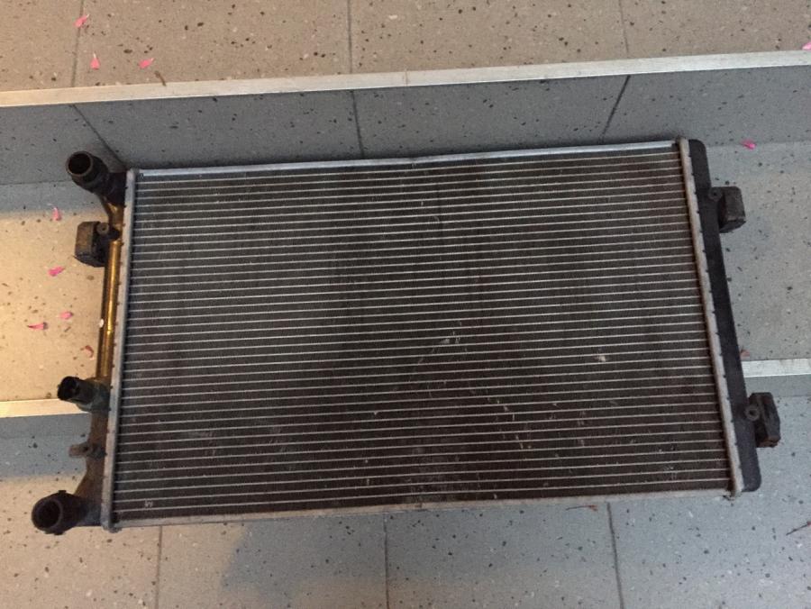

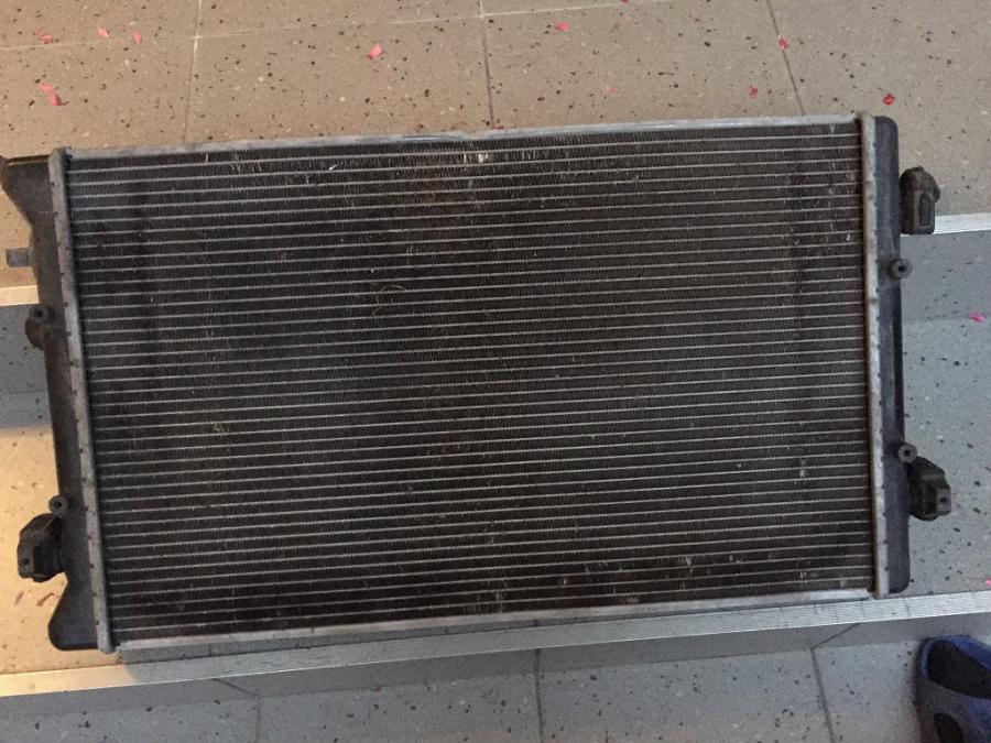

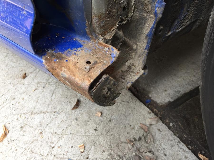

Sambata am schimbat radiatorul de racire si m-am apucat sa refac si rugina de la prag partea dreapta-fata.
Radiatorul vechi...OEM
IMG_0241.thumb.jpg.2570cdada8fbb1530a190945c901bddb.jpg IMG_0239.thumb.jpg.3691640d9b9e2b16f5cf3993d47acd6f.jpg IMG_0240.thumb.jpg.32fa7d2c10e0e76769ec78637f759f4d.jpg IMG_0242.thumb.jpg.595adfadc60cdf5a99849dcbb5ce9fdb.jpg

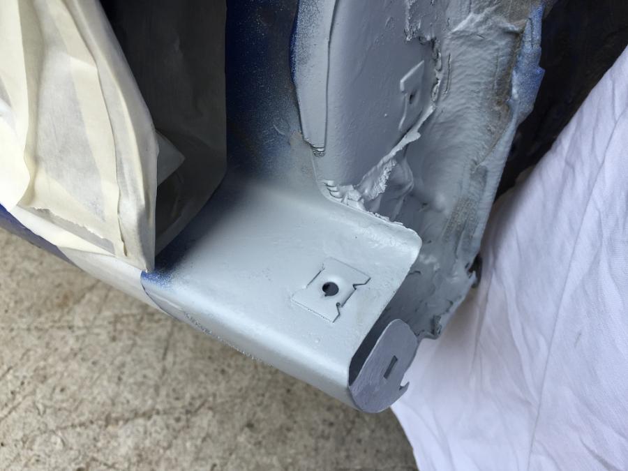

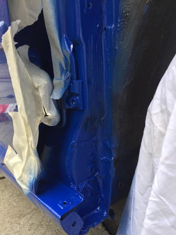

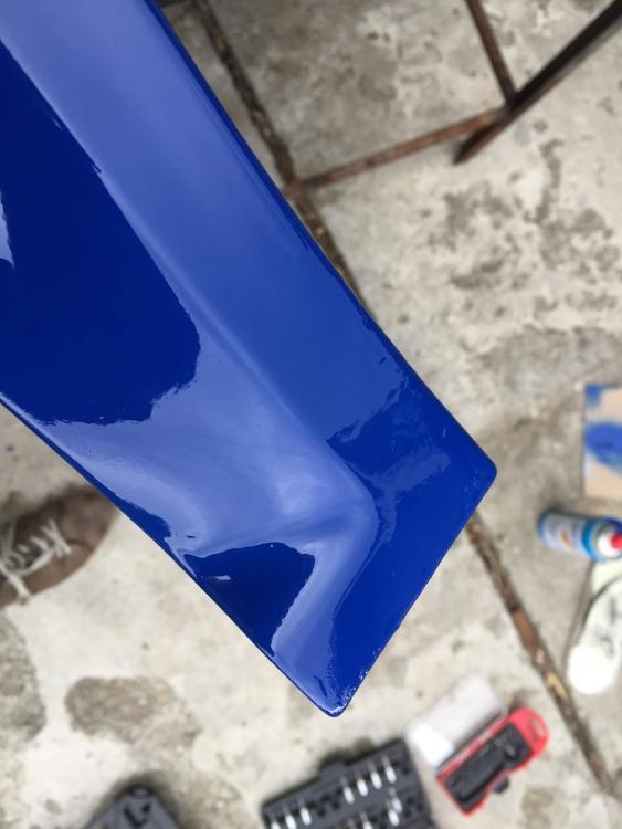

Apoi am trecut la desfacut aripa. Pentru ca rugina. (vopsea sarita  + rugina de suprafata).
IMG_0214.thumb.jpg.5523a9e5bce8a94bf2443d59dc854dc7.jpg IMG_0216.thumb.jpg.b689082a896d10c44267b4e6c2e5a83a.jpg

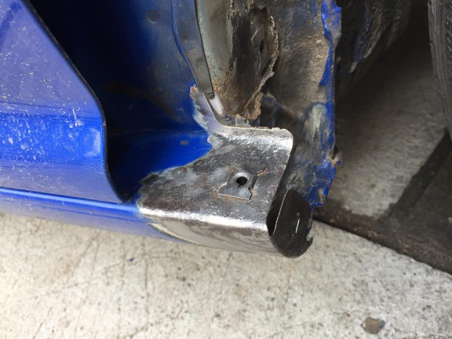

Intai am curatat bine cu peria de sarma, am spalat cu alcool tehnic apoi am dat cu grund.
IMG_0219.thumb.jpg.b162a5cd9b04bf51782681ba778c8583.jpg IMG_0221.thumb.jpg.d1eeb88d6289953516e3e7a8ddb0c886.jpg + dat cu terosol, dar am uitat sa fac poza.
Apoi cu spray am vopsit zona unde am lucrat:
IMG_0224.thumb.jpg.155127ade2118b621391e572269f59f0.jpg IMG_0222.thumb.jpg.4760d5bbf45e176ca60da7fbed43635b.jpg
In acelasi stil am reparat si aripa ca jos era putina rugina si am dat-o pe interior cu terosol. (sper ca am scris bine :D )
si gata... Am asamblat totul la loc si...voila! Arata mai bine :)
